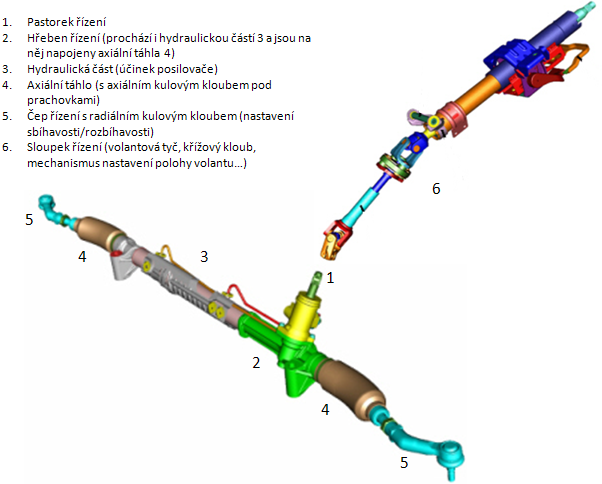

Ahoj, poradíte mi, kde sehnat spojovací tyč řízení?
V servise kde jezdím ji sehnat neumí, v AF Centru se vyjádřili, že objednají jen celé nové řízení...
Re: Nové řízení
Nevím co přesně myslíš spojovací tyčí, ale jako nový se to fakt nedá sehnat po částech, jen komplet celá řídící tyč. Snad jen axiální táhla a čepy už se daj sehnat samostatně..
- Kolbik
- Příspěvky: 978
Re: Nové řízení
On je tu obcas v té terminologii řízení zmatek, proto bych to pro lepší přehlednost upřesnil, ať víme o čem se bavíme.
Re: Nové řízení
To řízení drží jen na dvou šroubech ?
Re: Nové řízení
ano jen na dvou, ale jsou to festovní šrouby.
+ teda ještě na tyči řízení, ale to je jasné.
