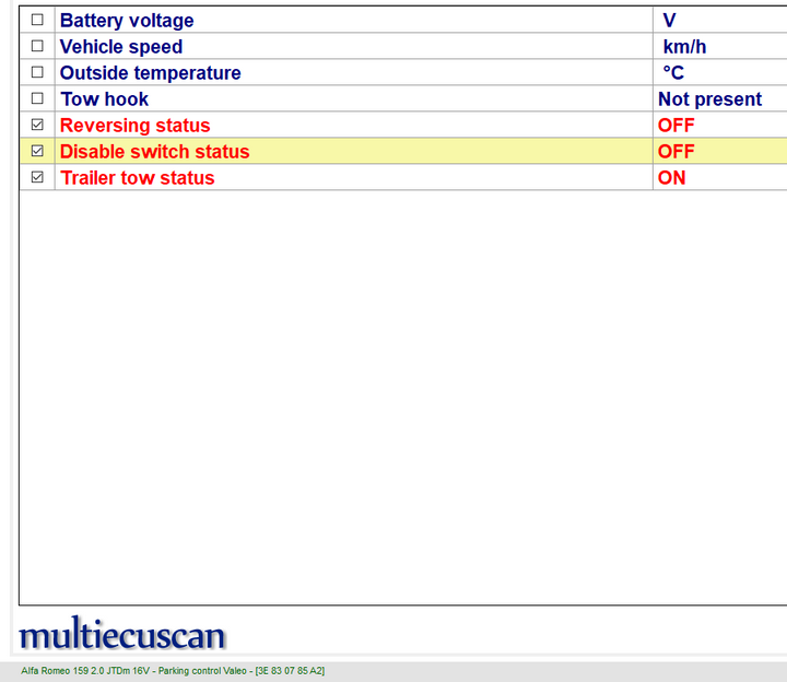

Zdravim Vsetkych ,
mam 159 po facelifte 2011, origo parkovacie senzory Valeo vzadu,
jedneho pekneho dna prestali fungoval , bez akehokolvek upozornenia ze by bol akykolvek problem ,
po pripojeni diag ja jednotku nehlasi ziadnu chybu, mam tam tazne Thule , zasuvka 12pin ,
na zaradenie spatecky reaguje OK (REVERSING STATUS),
polozka TOW HOOK sa da zmenit z NOT PRESENT NA PRESENT , ale bez zmeny
TRAILER TOW STATUS je ON - uprimne netusim co to ma na mysli , hadam ze si riadiacka mysli ze tam mam zapnuty prives a preto senzory nezapne
otazka je co s tym , tazne sice mam , ale nedostal som k tomu gulu , tak tam dole len tak zavadzia, zeby zatiekla zasuvka ?
dakujem za rady

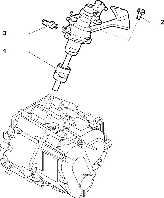

Ahoj, můžete poradit, kde najdu spínač světla zpátečky, co je na převodovce? Jestli je nahoře nebo dole?
Přestalo mi svítit světlo při couvání a tím pádem se ani automaticky nezapínají parkovací senzory.

nevim co máš za motorizaci, ale na převodovce pro 2,4 JTDm je na obrázku pod číslem 3
