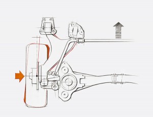

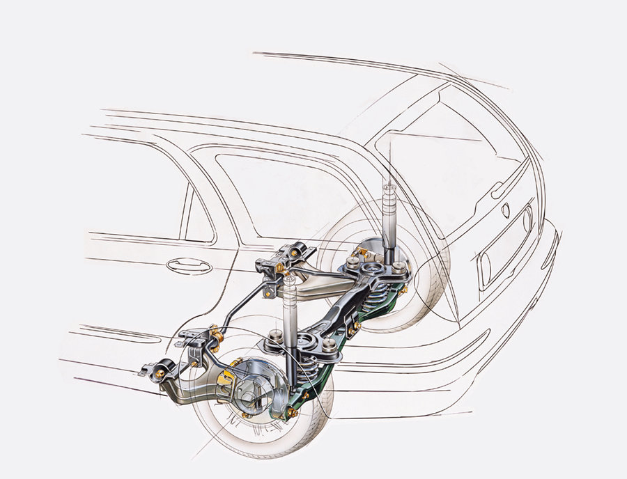

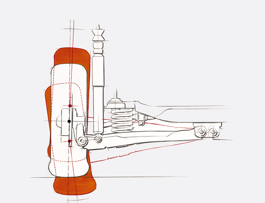

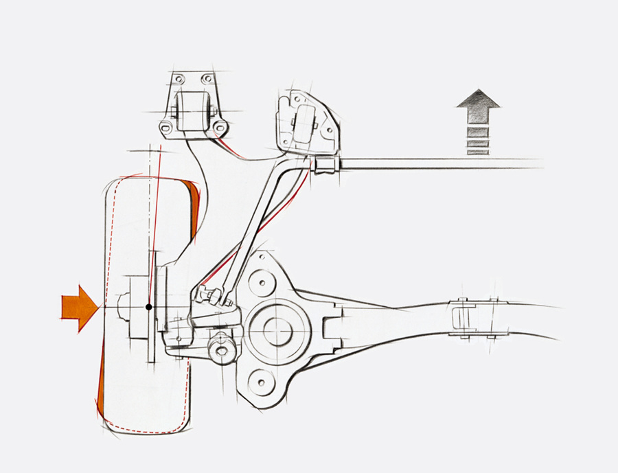

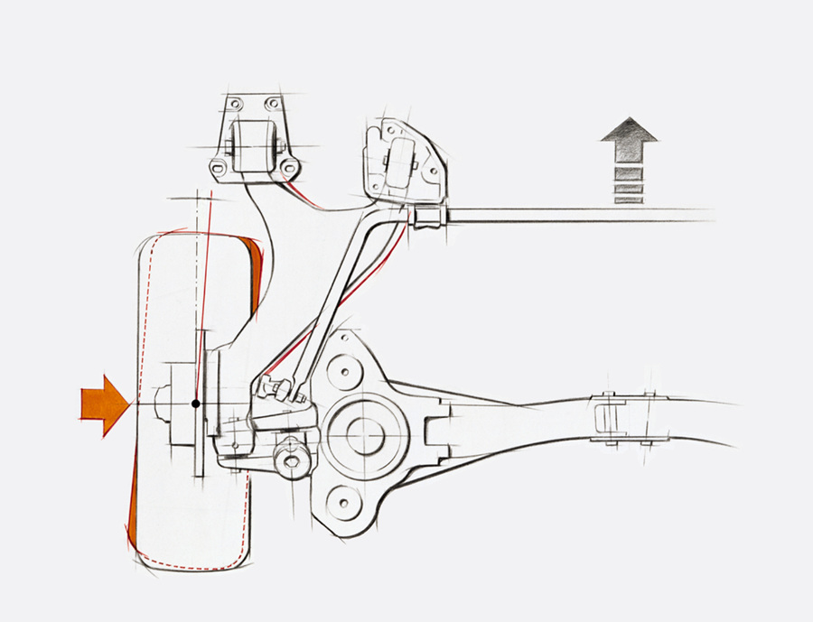

No co k tomu říct škoda octavia III henlajn se zadní nápravou s felicie
- Příspěvky: 7376
http://www.dfens-cz.com/oldschool/clane ... 2013040706Harous píše:Sic pasivně, ale měla.
to je článek na D-Fens, který se zabývá recenzí na lancii Lybru,
a v diskuzi se Integrale vyjadřuje o podvozku takto:
"Jen pro úplnost: podvozek Lybry a AR 156 nemá společného NIC. Vedení Fiatu po unifikaci Bravo/Brava/Marea/Dedra/Delta/AR145/146/156 zřejmě pochopilo, že to přpískli a tudy cesta nevede, a přenechali tuto cestu VW. S nástupem tehdy nových Fiatích modelových řad byla unifikace omezena a například podvozky byly zcela rozdílné. Zatímco Stilo mělo zadní nápravu jednoduchou, lacinou a tuhou, Lybra dostala přední nápravu na trojúhelníkoých ramenech a Phersonech, zadní byla zcela nová, spočívající na trojúhelníkových ramenech s vnějškem na vahadle a příčném vodicím rameni, nahrazujícím vzpěru Pherson. Zadní kola skutečně mění geometrii podle zatížení, ale pasivním způsobem (není tam natáčecí vyxlajvant, ale změna geometrie je dána působením sil na kolo). Podvozek Lybry je mnohem měkčí a komfortnější, než podvozek AR 156, která má vpředu lichoběžníková ramena s Phersonem a vzadu dvě příčná vodicí ramena, podélné vymezovací rameno (rovněž měnící geometrii zadních kol) a celé se točí podle Phersona (kinematicky výhodné, ale zabírá hodně místa v kufru). Zatímco Alfa je náchylná na rázy, má poměrně tvrdé uložení náprav a veškeré nerovnosti jsou nekompromisně přenášeny do karoserie, Lybra má vše uloženo na měkko v silonech a gumách, takže nepřenáší na nerovnostech tolik rázů do karoserie. Na straně druhé nemůže být tak nekompromisní třeba při brzdění v oblouku a ještě zvlněné nebo děravé vozovce jako 156.
Ony změny jsou i v agregátech, kdy na stejných polomotorech je použita jiná součástková základna elektroniky. Lybra má vždy o nějakého toho koníka méně výměnou za vyšší toleranci k nepřesnosti elektronických dílů, což vyvolává dojem vyšší spolehlivosti. Podlaha obou vozů je shodná, ale zcela jiná je vrchní část karoserie, celý interiér, atd. Dílů, které pasují do obou vozů je menšina.
Důvodem bylo různé poslání jednotlivých značek: Fiat zaujal pozici levného a servisně nenáročného lidového vozu, Lancia roli luxusních a bezproblémových vozů a Alfa Romeo měla zaujmout roli sportovní. Že se to konstrukčně svého času celkem podařilo neznamená, že se to podařilo i marketingově. Lancia prakticky zanikla, Alfa Romeo převzala roli luxusních vozů a Fiat neustále zmenšuje nabízené spektrum modelů, až nakonec asi nezbude nic a budou živi jen z výroby aut a komponentů pro jiné značky."
V tom co napsal Harous není žádnej rozpor- ta náprava opravdu u Lybry vykazuje tuhle pasivní řiditelnost., danou mimo jiné přesnou tuhostí i v uchycení prvků .-tu aktivní řiditelnou zadní měla třeba Honda Prelude 4WS.
...-stejný typ nápravy s McP vzadu má po 164 právě 156-a opravdu dochází k pasivní funkci změny geometrie nápravy..
To je vlastnost takhle pojatého McP vzadu obecně a záleží na tuhosti prvků..ale....Ono to šlo udělat ještě jednodušeni..
Tzv. přiřizovací náprava vzadu, která měnila geometrii dokonce dvojím způsobem byla už na Citroenu ZX Aura..a to byla taky jen klika..čili dá se použít mozek a dosáhnout maxima I SE SKROMNÝMI PROSTŘEDKY..tenhle příklad se učí na fakultě...rezignace viz OIII je dost k ničemu... :-)
Pozn. zadní náprava Lybry viz třeba obrázek od Harouse nemá mic společného s McP vzadu co má třeba 164, 156---krom určité schopnosti pasivní řiditelnosti zasdní nápravy dané hlavně v momentě razantního stylu jízdy--při 50km /hod setyhle vlastnosti neprojevují :-)
V tom původním článku ty konstrukce autor pomalu ztotožnil, a tak Integrale
jen uvedl věc na pravou míru.. :-)
