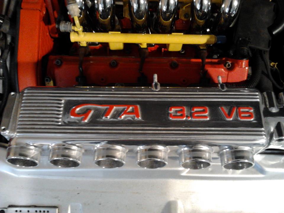

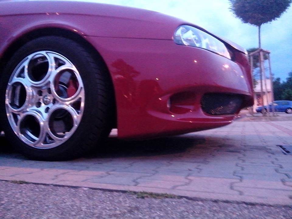

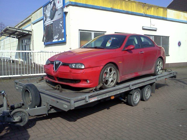

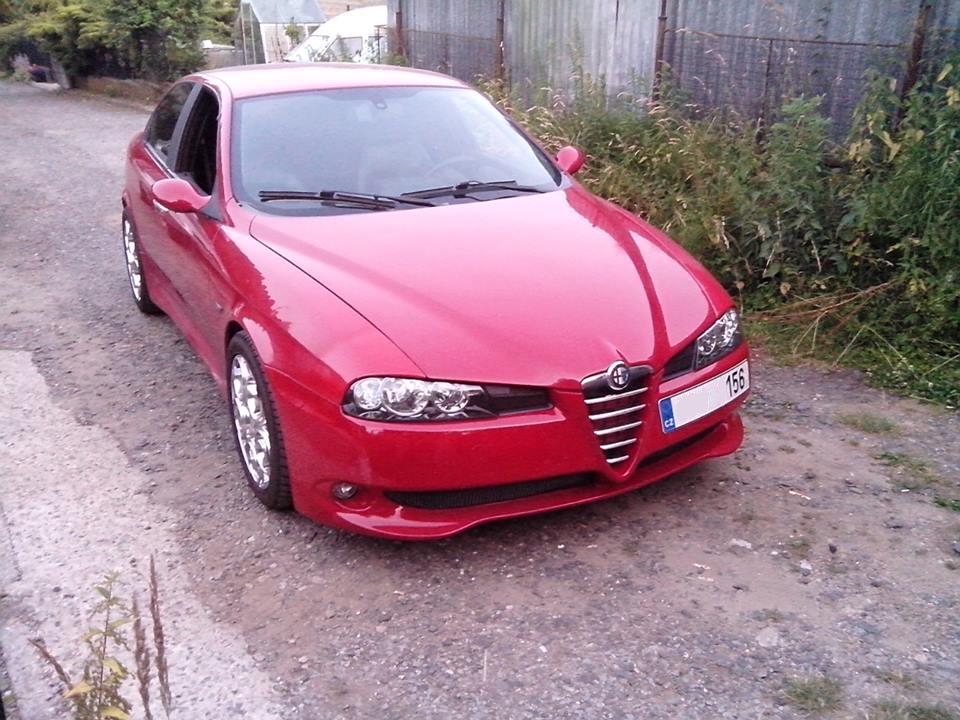

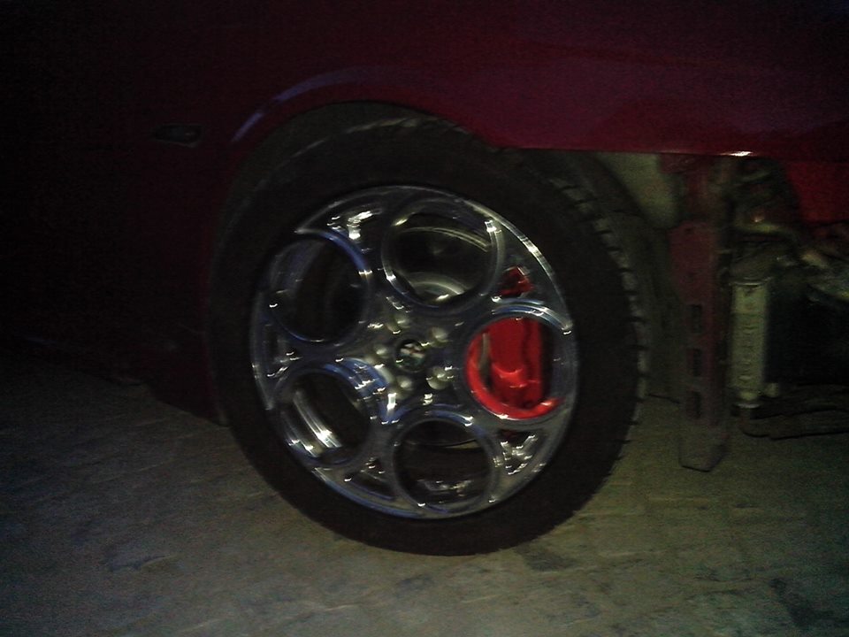

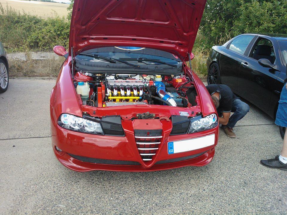

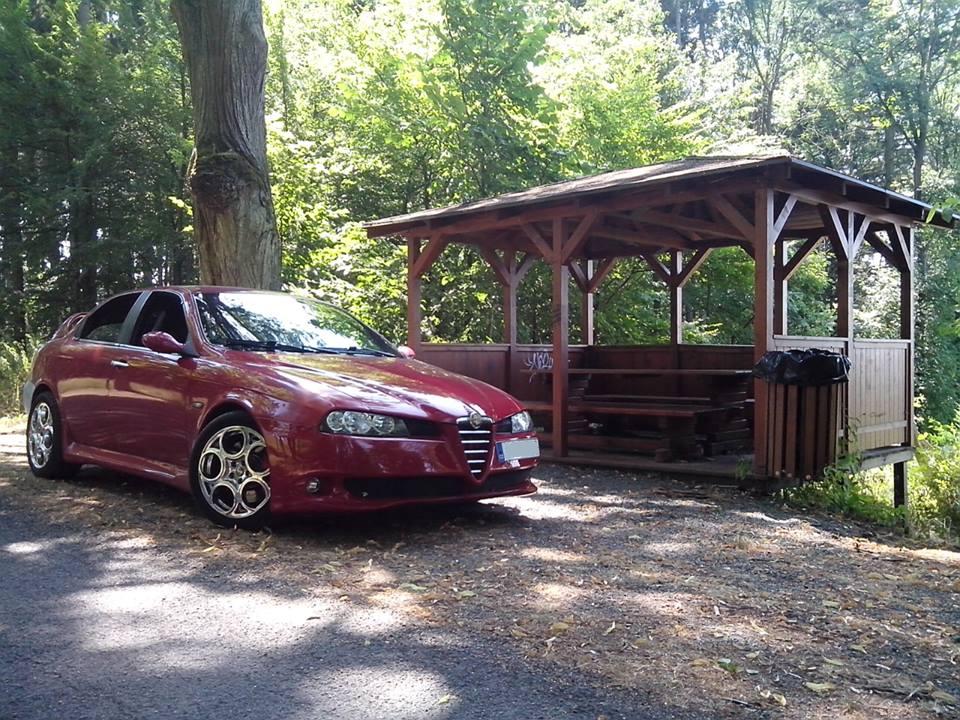

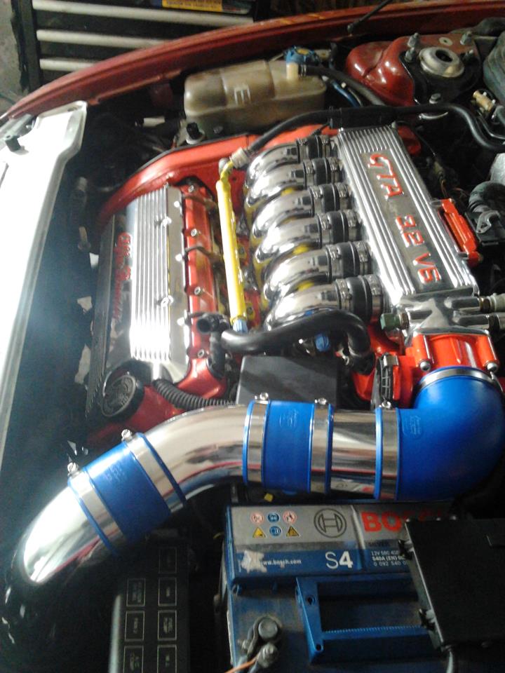

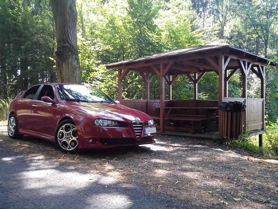

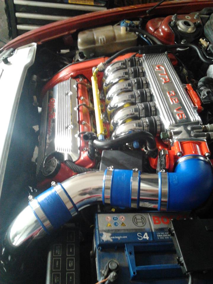

vzhledem k tomu že nevím kam to dát to fouknu sem :-D
chtěl bych ukázat podle mě nejhezčí GTA v čr který vlastní můj mechanik Martin, sám si ho kompletně udělal a ačkoliv původně chtěl dělat repliku autodelta, rozhodl se jít vlastní cestou a všechno si dělal a vymejšlel sám. Je to totální pastva pro oko ačkoliv ještě není dodělaná :-)
Hodím sem pár jeho fotek protože myslím že tohle fakt stojí za to :-) je tam spousta úprav včetně motoru, jede to jak kráva, hrozně rychle se to oproti originálu vytáčí a odhadovanej výkon je cca 280-290 koníků.... ale ten vzhled, fakt krása :smt007 :smt007 :smt007 :smt007

Proc to prodaval?
Motorovy prostor je tak trochu omalovanka. Radeji nejake technicke specifikace tech uprav na motoru.

Příspěvek od gixxer » 11.9.2013, stř 10:04
nic neprodával :-) ten motor je krása, je celej leštěnej... akorát úpravy nevím, nechci tu kecat ale zkusím zjistit ;-)
