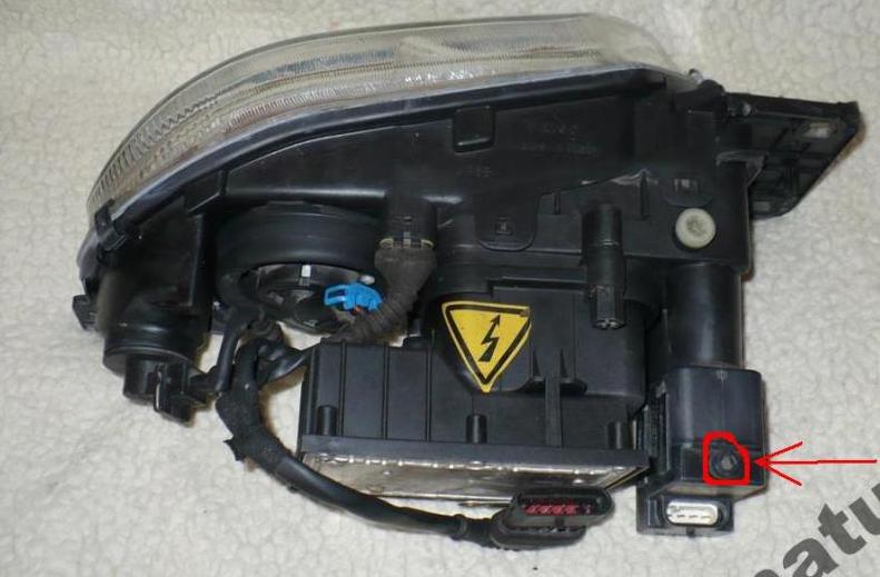

jak se štelují výškově xenony? Vím že mají štelování na nápravě vpředu i vzadu, ale lze je třeba přizvednout přes diagnostiku??

Příspěvek od Zip166JTD » 26.10.2009, pon 18:35
je tam na motorku každého xenonu takový 6 hran na základní nastavení je to podobné jak u klasických světel

Příspěvek od Zip166JTD » 26.10.2009, pon 21:41
tím šroubkem co je šipka bys se to mělo štelovat

ja som bol doteraz vtom ze sa to nastavuje tym sedym tusim 6 hranom, ked s nim tocim vidim, ze sa luc snazi svietit vysie, ale mam pocit ze mi automaticky cidla luc vratia do povodnej polohy.
nedavno po vymene xenonu v jednom svetle to chalanisko v alfe nastavil elektronicky a mam subjektivny pocit ze to svieti lepsie. akurat mam neustale pocit ze pravy xenon dosvieti dalej ako lavy(aj ked raz som zacul nieco v tom style ze pravy je vzdy dlhsi kvoli osvetleniu chodnikov a vsetkeho necakaneho na pravej strane auta)
