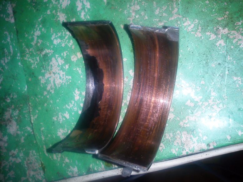

Takže valce su uz z vybrusu doma :)) Ziadne ryhy krasa :)) Aaa tu prikladam fotku ojnicnych lozisk :)) Neviem ci sa to zda len mne, ale tak trosku vyzera opotrebovanejsie. Saci kos v olejovej vani bol pomaly cely upchaty nejakymi hovadinami, a v oleji vo vani plavali tie kovove odlupnute casti ostre ako ziletka. Ved tam doslova na tych loziskach boli vylomene casti, dobre ze som na tom aute nejazdil, toto by sa uz fakt vela nedozilo... O chvilu sa vsetky loziska vymenia za nove :)) Takze som to stihol predtym nez sa mi to rozbilo :))
Takto vyzerali loziska :))

dobre :smt013 tak kam ide ten olej po nasati do toho sitka??? ak ide do olejoveho filtra tak by som ho dal proste prec lebo toto iste a pravdepodobne aj horsie budem mat aj ja ale na vybrus a take blbosti to proste nemam financie...

Danni píše:dobre :smt013 tak kam ide ten olej po nasati do toho sitka??? ak ide do olejoveho filtra tak by som ho dal proste prec lebo toto iste a pravdepodobne aj horsie budem mat aj ja ale na vybrus a take blbosti to proste nemam financie...
No ja uz som nemal na vyber... Bud jazdit a investovat, alebo nejazdit vobec... Vybral som si ze idem jazdit a dal som spravit v Presove vybrusy. :)) Ono to neni take drahe 66€ / valec. V cene je uz aj vlozka.
Aaa ked mas na klukovke take ojnicne ako ja, tak to by ti rachotilo tak ako to rachoti mne... Takze ich take nemas a navyse tie moje loziska uz boli aj o dost tensie oproti novym... Ked som vybral z druheho dvojlitra kde boli cele neposkodene tak to sa nedalo porovnat hrubka... A zrejme preto to klepalo lebo vznikala vola... :)) Nove su uz objednane tak uvidime ako po vymene to bude :)) Ci to stichne alebo nie... Klukovka nejavi ziadne znamky znicenia ( ziadne ryhy ani ine chybicky zaoblenia a podobne ) :)
Takze pochybujem ez to mas takto znicene aj ty.
A ja neviem co kam ide ale dole ked sme dali dole vanu tak ja to nazvem ze to je sitko ci ako sa to vola.. A proste v nom bol samy sajrajt... Takze mam taky pocit ze aj ten olej nebehal moc tak ako by mal... :))

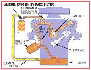

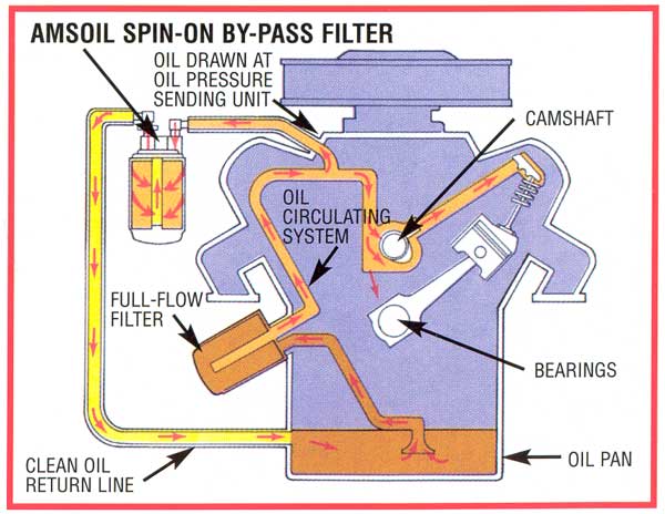

ta ze ten olej co maze motor sa nefiltruje cely ale len cast z neho ide cez filter a cast okolo...
Re: Zvláštne klepanie motora...
Příspěvek od Kůrkyn » 23.5.2012, stř 21:43
tady na tom obrázku to není vidět, ale ve filtru je obtokový ventil, který čás oleje přepouští mimo filtraci, protože při hustém oleji by se papírová vložka uvnitř mohla protrhnout.

Kůrkyn píše:tady na tom obrázku to není vidět, ale ve filtru je obtokový ventil, který čás oleje přepouští mimo filtraci, protože při hustém oleji by se papírová vložka uvnitř mohla protrhnout.
TAkze ten sajrajt mi koloval celym motorom ze ? :)) Inak pekne loziska ?
Příspěvek od Kůrkyn » 23.5.2012, stř 21:52
část určitě běhala motorem, ty hliníkové šupiny jsou právě z těch ložisek, nechci věřit tomu, že čepy klikovky jsou v pořádku. Všechno to prolítlo samozřejmě nahoru k vačkám a čerpadlem.
jo by pass ventil... neda sa to nejak osetrit? jedna taka pilinka hore pri vacke a hned bude KO, okusane atd... aj ked hore som ziaden bordel nevidel ale hustejsi olej moze mat fakt fatalne nasledky
