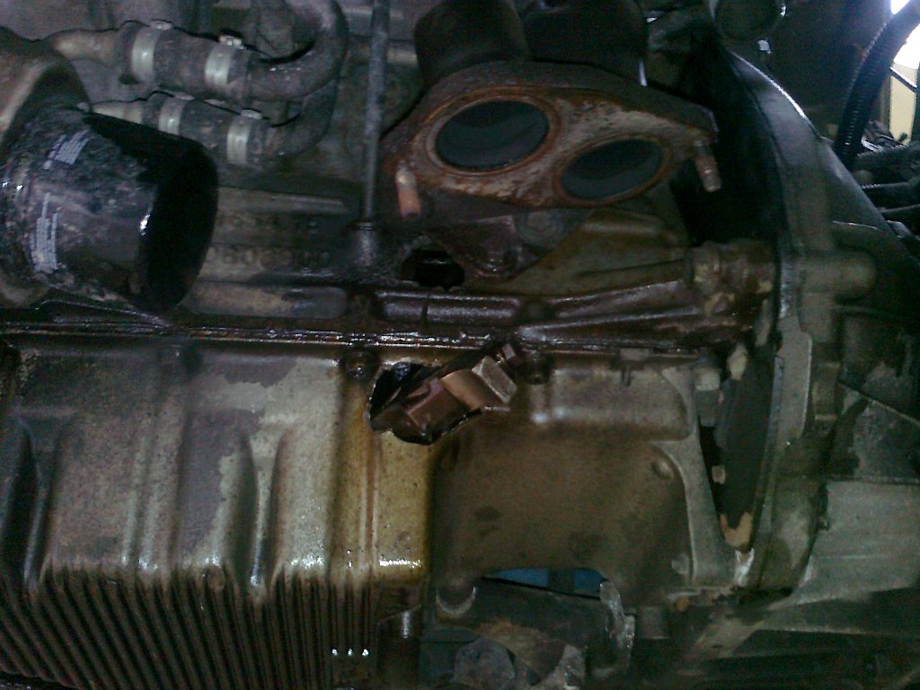

Další TSko doklepalo,ale prej to neklepalo říkal pán :D

Marty píše:Další TSko doklepalo,ale prej to neklepalo říkal pán :D
Asi bol zvedavy ako to vyzera vonku :))

bylo na fotce vidět, že se majitel stará, hezkej olej, žádnej mazut...

Příspěvek od Marty » 14.5.2012, pon 15:48
Asi zrovna špatněj kus :-D
