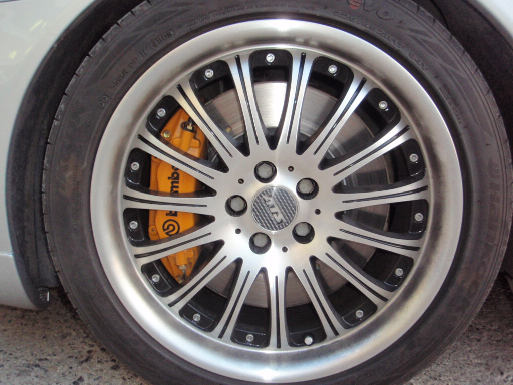

Nejjednoduší máš udělat redukci na tvoje stávájící těhlice a třmeny z tý 166ky a pěkně si to napasuješ na ty 305 z GTA kotouče nebo budeš šikovnější a dáš to na 330 z GTA jako jsem dělal na mojí

To máš z čeho brzďiče ?
Re: Mára - Alfa Romeo 156 Sportwagon 2.4 JTD (2002)
Ty samý o čem se tu píše. 166ky

To sem nevěděl, ze si v pohodě vezmou i 330 kotouč. Zajímalo by mě jestli bych do svých dal 345 kotouč
V pohodě to nevezmou
Musel jsem je upravovat jak na poloměr kotouče tak klasika na rozšíření tloušky kotouče. Teď tam máš 330ky a chceš použít ty třmeny na 345? Myslím si to dobře?
