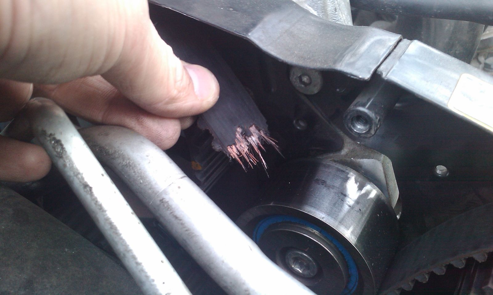

Tak záhada u mé 156 je rozluštěna, roztrzeny rozvodový řemen...

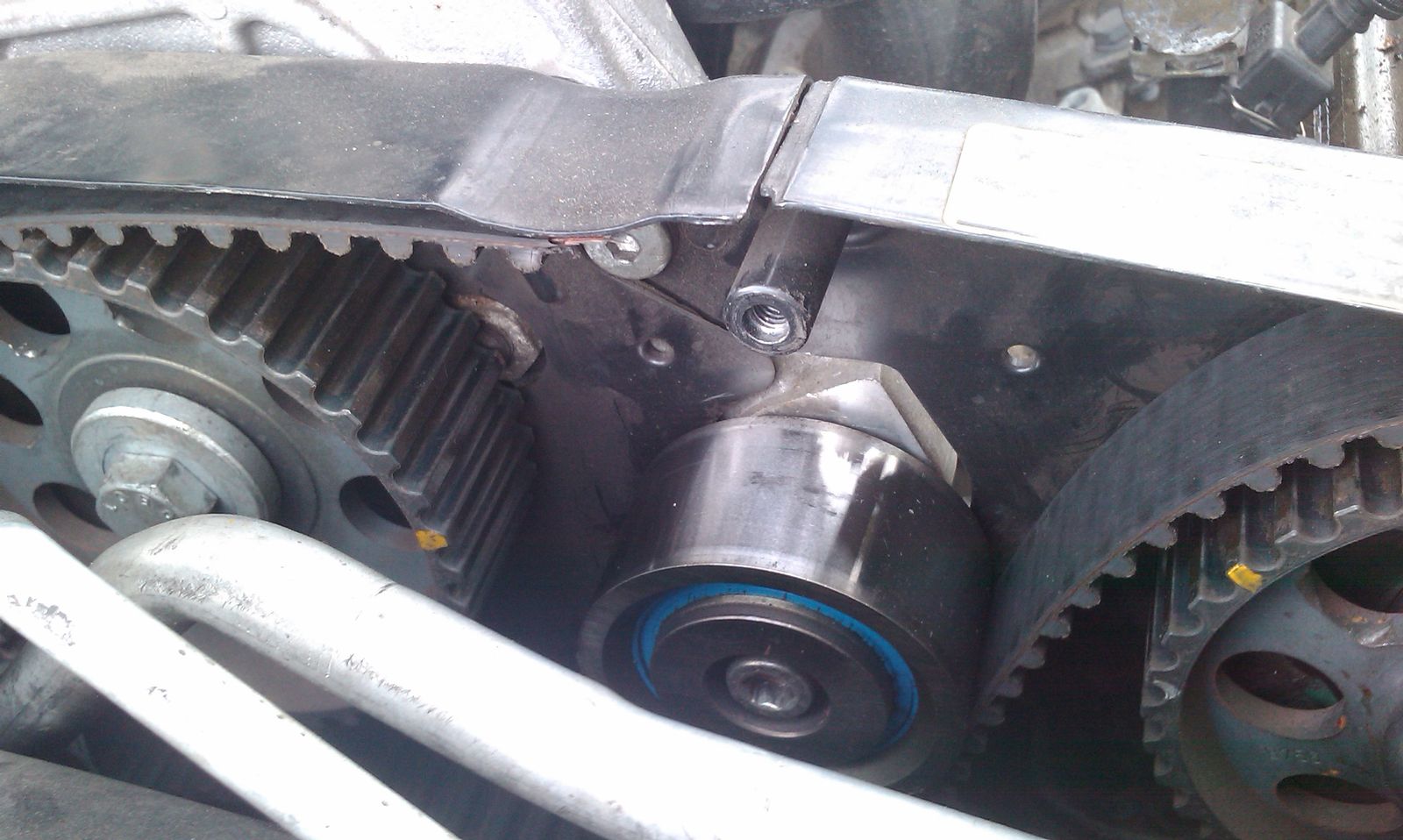

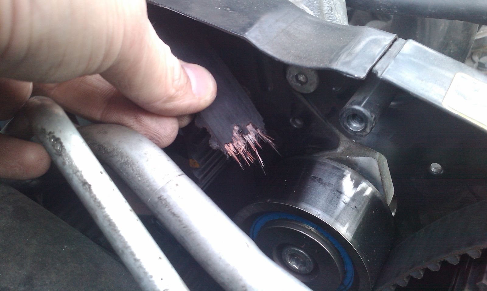

na diagnostice chyba cidla faze vacky...
po sundani krytu rozvodu :smt089
ted otazka estli tohle je chyba materialu ci se stalo neco jinyho :smt102

Příspěvek od Danni » 18.5.2012, pát 18:40
hlodavce? co to je za znacku remena?
Re: Nejde nastartovat 2.5 V6
Příspěvek od Petr147 » 18.5.2012, pát 19:38
hlavní bude stáří rozvodů, km, servis...
Příspěvek od Kůrkyn » 19.5.2012, sob 10:57
hm, značky fixou na kolech...

Tak to je rozlusteni zavady s nemilym koncem :(

Jen pro informaci: Na tech rozvodech bylo najeto 5000 km a byly meneny pred rokem.
Příspěvky: 2624
Příspěvek od George.KHE » 22.5.2012, úte 17:39
A to jsi je měnil ty, nebo ti řekl bazarník?
hm, že by teda přepnutý řemen.

To sem nemenil ja (bylo to v servise) a to auto uz mam dlouho, takze zadnej bazarnik...

No otázka je jestli to opravdu měnily. Ke mě přijel kámoš udajně po rozvodech s Fordem. Ty hovada nemohli povolit napínací kladku, strhli imbus, koukli na řemen to vydrží, vypracovali fakturu a pro jistotu majiteli řekli, že ať si najde jinýho vola kdo to bude příště měnit, že na tom prodělali kalhoty..Když jsem doloval tu zničenou kladku dostali těch titulů dost.

co to bylo za řemen?

ten remen vyzera asi tak jak moj a nemam sajnu kolko ma km a to mam len TS hmm sakra ale teraz zacinam mat problem ci v noci usnu :-D
