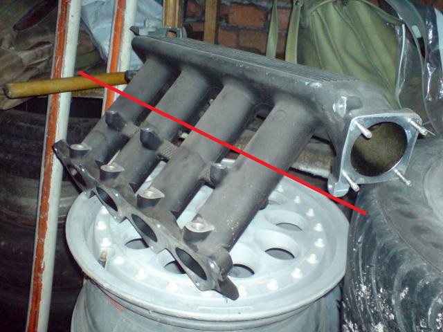

Flp
Příspěvky: 572
Bydliště: Klatovy
Re: Flp - Alfa Romeo 145 1.4TS (1999 Facelift)
Příspěvek od Flp » 1.10.2013, úte 11:39
O tom sání z 16vt uvažuju, protože bych mohl mít za dobrou cenu. Když by se uřízlo přibližně jak je označeno na obrázku a připevnilo na ten mezikus z TSka, tak by to mohlo fungovat. Akorát nevím jaká je rozteč jednotlivých výstupů...

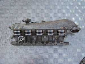

hno3
Příspěvky: 971
Příspěvek od hno3 » 1.10.2013, úte 16:09
zbytečně si komplikuješ život.. použij to zkrácené sání z 20VT a nic dalšího neřeš (ideální stav je sehnat celej motor 20VT vč příslušenství pro stačenej vzduch a vstřiky a použiješ z něj hromadu dílů -písty vč. ojnic, sání, vstřiky, klapku... + potrubí od turba po klapku vč. IC.. a nemusíš nic vymejšlet..jen sání uříznout a zavařit čtverečkem.. využil bych toho že to je jedna rodina motorů vyráběnejch na 1 lince..)
toto sání je z kappy 16V turbo a má několik specifik..
-v nezkrácený verzi se horkotěžko vejde na 16VT motor v jiný karoserii než je kappa- nutno budˇpřemístit věci z přepážky, nebo to přepážku rozřezat...
- u alfy s TS pod kapotou může bejt jinej sklon a pozice motoru, takže bys řezal a řezal.. a stále by ses nevešel... rozteč válců je teda stejná, protože v jednom TS bloku točím 2L 16v klikou z tipa (jen s emusej vymyslet axiály..)

Flp
Příspěvky: 572
Bydliště: Klatovy
Příspěvek od Flp » 1.10.2013, úte 17:55
Ok, půjdu teda do toho sání z 20vt. Jinak jaký turbo by si doporučil? Koukal jsem, že to turbo z 1.9JTD (GT1544) by se dalo taky použít, ale asi by to nemělo moc potenciál... Ale zase by to sedlo na ty svody a na zkoušku by to mohlo stačit...
