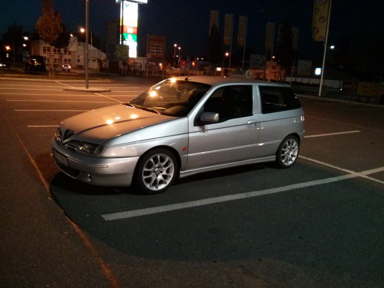

Díky, snažim se jí dát do co nejlepšího stavu. Je to moje první auto a mám ho strašně rád
Jinak menší postup:
- repasovaný světla (nové skla, předělaný štelováky a "GTA look")
- nasazený H&R pružiny
a nějaký drobnosti...
Kromě těch světel chci dát ještě čírý nebo kouřový blinkry, jinak už nechám vzhled originál...

Ještě přikládám fotky se snížením + kolama Zender LeMans z Limited Edition.

Jo ty Zendry sou hezký kola, sám je mám
, akorát už teda dost podřený, ale fungujou.
Jinak prosímtě v čem spočívá ten "GTA look"?
Re: Flp - Alfa Romeo 145 1.4TS (1999 Facelift)
"GTA look" jsou vnitřky světel nabarvený na černo (má to tak 156 a 147 GTA), ale samozřejmě odrazový plochy ve světle se nabarvit nesmí... to by pak moc nesvítilo

Ještě jedna fotka po umytí. Ty Zendery jsou na 145 prostě nejlepší...

Vypada perfektne! Skoda jen ze nesedi odstin blatniku.

On ten lak je celej takovej pofidérní. Z blízka vypadá nic moc...
