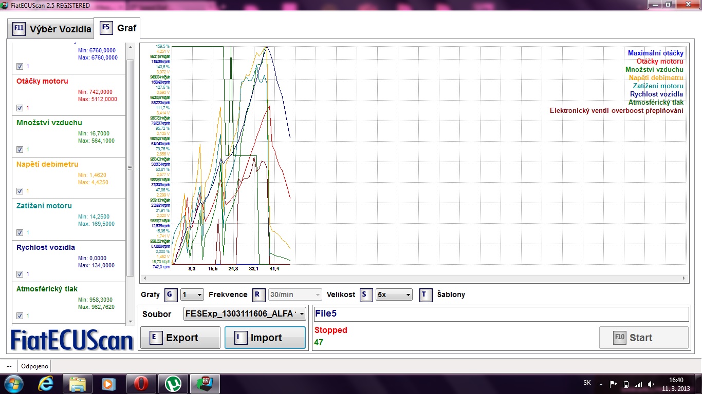

Nemeral ste niekto niekedy hodnoty vahy vzduchu na V6 turbo??? Mne totiz dava max 4.2V pri 4674ot, prietok: 503. Nieje to kua nejak malo ? Merane pri zohriatom motore na tretom prevodovom stupni. Ako odmeriam tlak turba, mam tam len atmosfericky na 960 no to tato hodnota sa ani nehla. Mozno to chce viac vytocit do otacok, no bojim sa ist cez 5000 aby som daco neodrbal, lebo minule som tomu slapol na trojke a len smradu asi zo spojky este teraz to citit, otacky vyleteli az do cerveneho. Zrejme preklzuje spojka.

Spravil som novy log, do kopca na stvorke, plyn na podlahu STR aktivne:

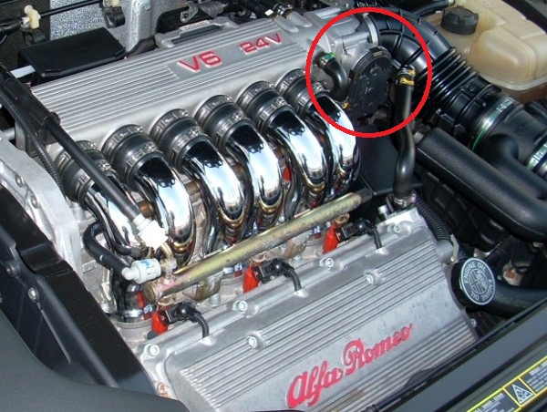

Ještě lamovský dotaz - váha vzduchu je součástí toho mechanismu, který je v červeném kroužku, že? :-k
Zkusil jsem se dívat do e-Peru, ale vyhazuje mi to stále chybu připojení.
Re: Cistenie vahy vzduchu
Příspěvek od Franik » 30.5.2013, čtv 12:07
nee je nad vzduchovým filtrem, takovej černej tubus a z boku z něj kouká právě váha.
Příspěvek od Richie » 30.5.2013, čtv 12:42
kdyz sundas ten velkej cernej plastovej krabicoidni nesmysl tak na ni budes koukat..sedi na vzduchovem filtru jak pise Franik..ale bacha na ni..je to citliva potvora :)

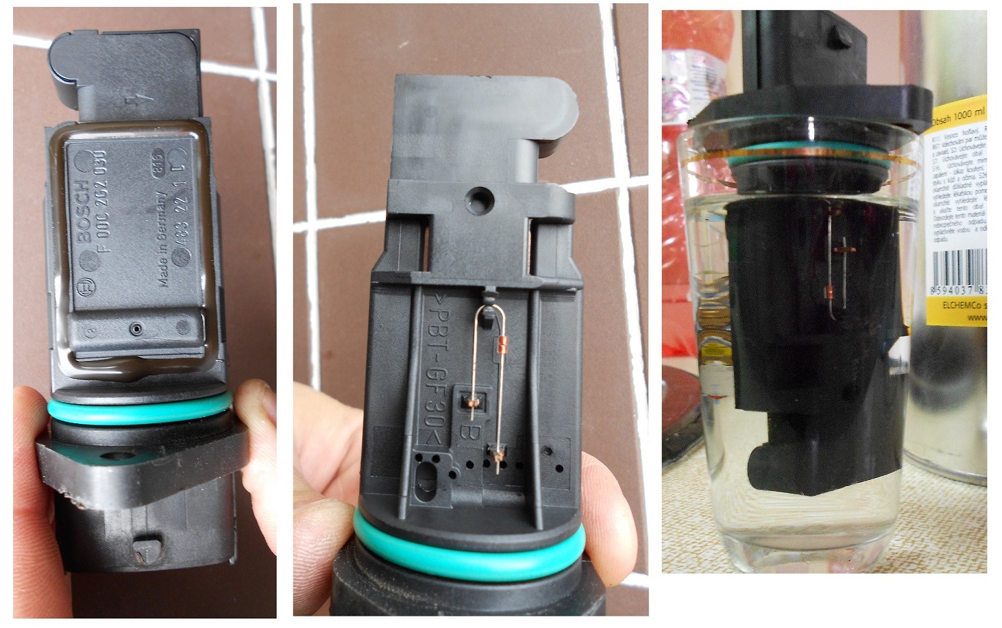

A čistí setak, že to čidlo se odšroubuje z toho průchozího futrálu a "meje" se buď prostříknutím--pokud je zas.raný málo, nebo se veme sklenička od dětský výživy nebo něco toho rozměru a zavěsí sedo nalitýho isopropyl alkoholu tak, abyse namočilo právě jen to čidloa nechá se to třeba deset minut koupat, pak se to preostříkne, až rozpuštěnej bordel je tekutej a jde ho proudem smejt stříkáním rozprašovačem--zásadně se čidlo neotírá ničím..

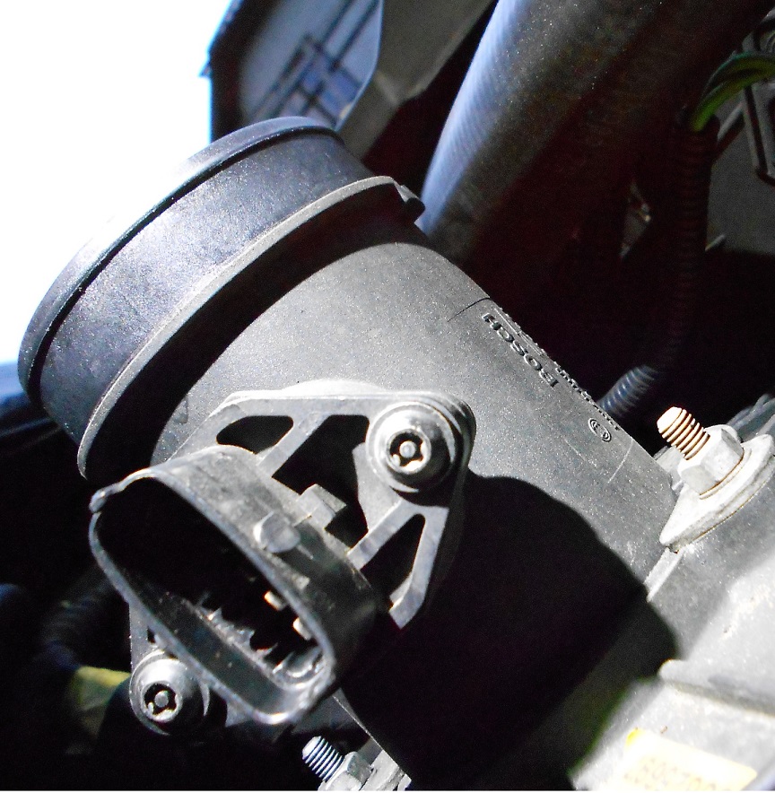

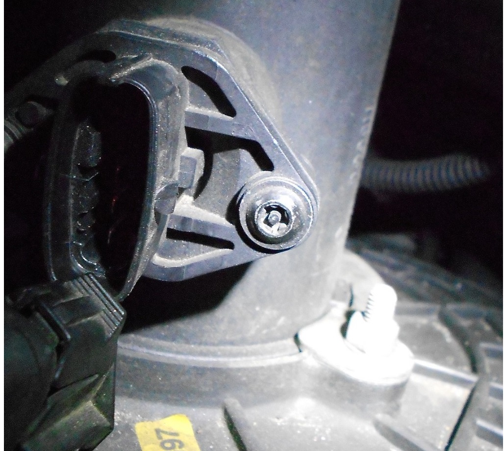

Další problém - čidlo váhy je do tubusu přišroubavané torxy s vnitřní dírou. Jenže sada, kterou mám k dispozici je velikostech jen 27, 25 a 20. A právě velikost 23 chybí, což dokoupím zítra.
Aspoň jsem prostříkl kontakty k váze Kontaktolem.

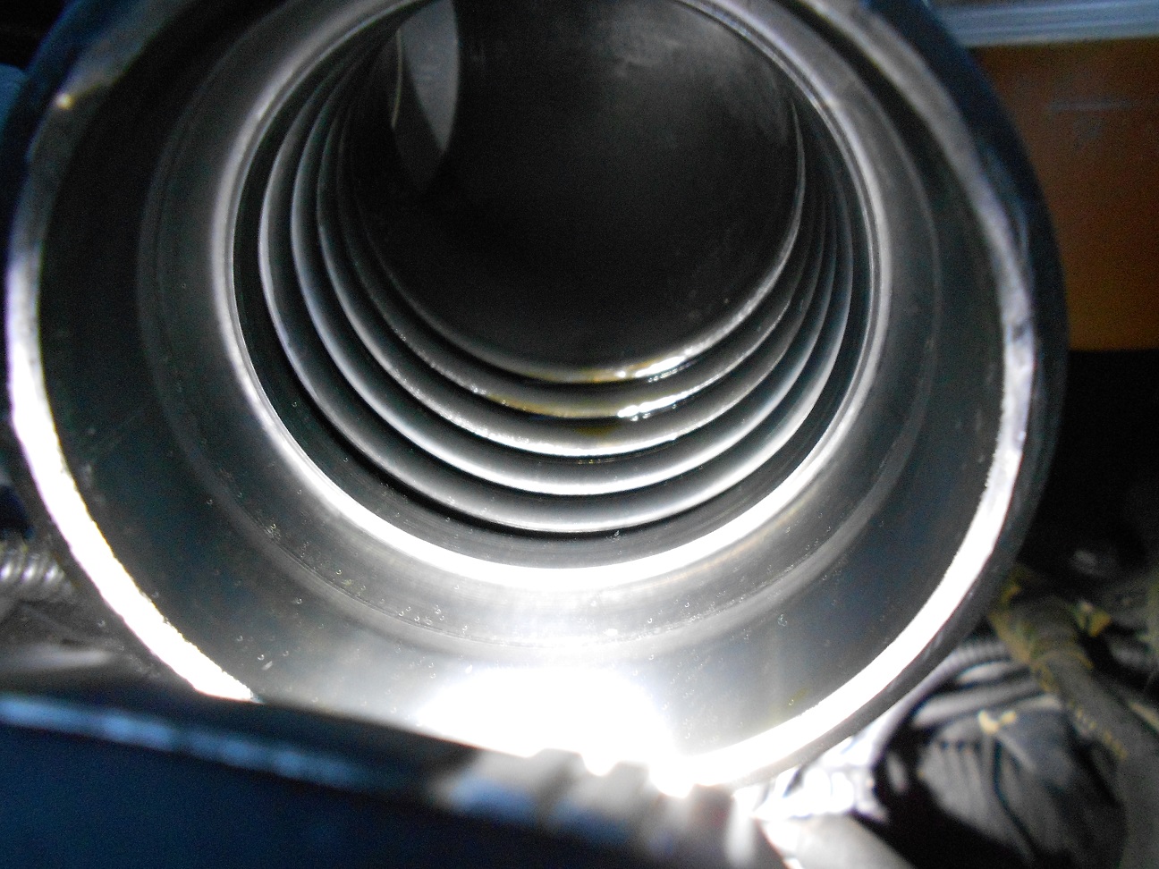

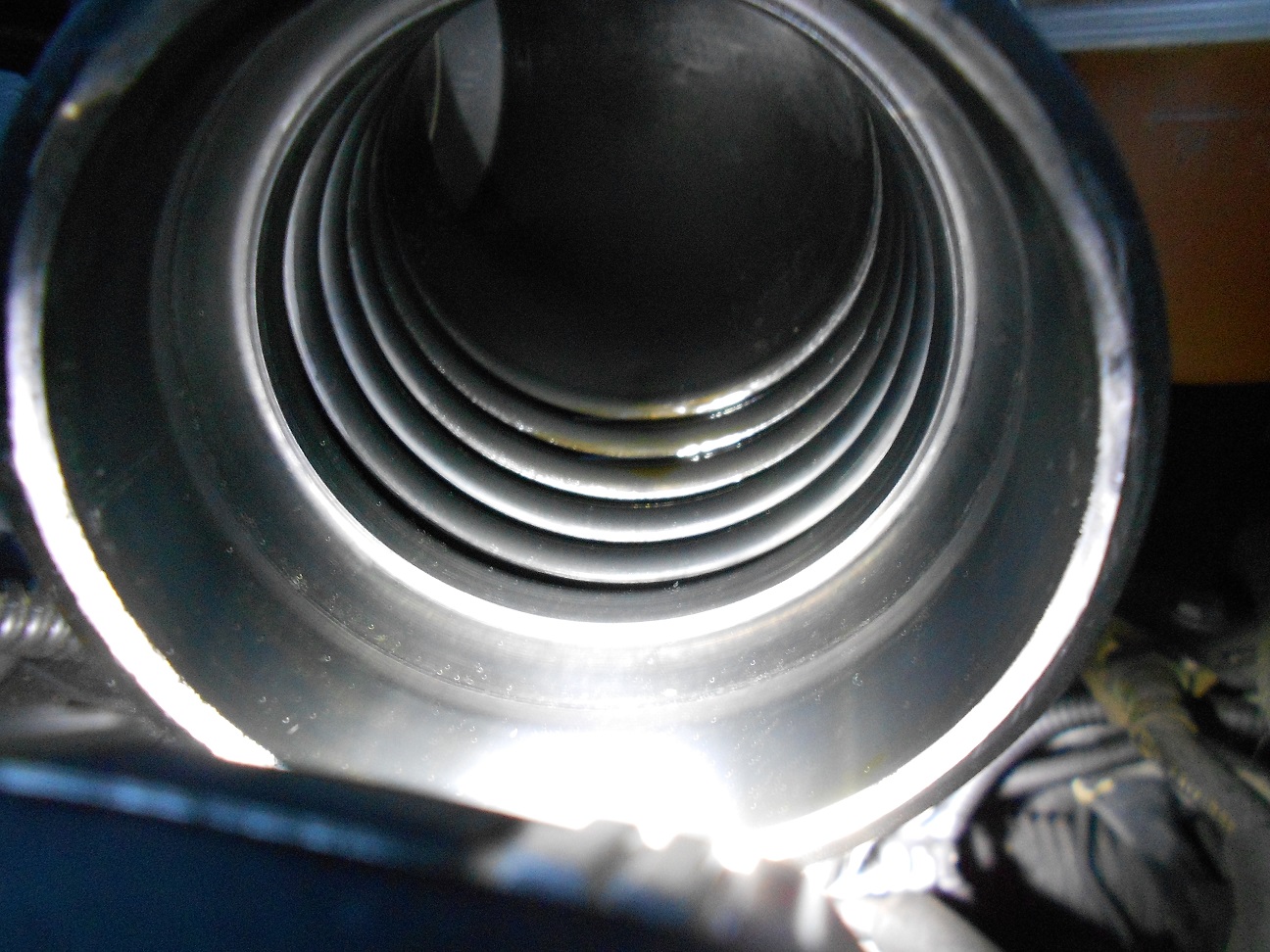

V přívodu vzduchu dále od váhy k motoru jsem našel lehký olejový film, tak jsem ho rovnou utřel.
Příspěvek od Danni » 30.5.2013, čtv 21:03
ja som ich uvolnil kombinackami a do buducna nahradil krizovimi
vonkreuz
Příspěvky: 2864
Bydliště: żelazowe góry
Příspěvek od vonkreuz » 30.5.2013, čtv 21:54
Díky! Občas se na věci dívám moc normálně nebo konformně. "Je tam torx, tak to povolím torxem a pak ho dám zase zpět..." :smt021

olej v hadici jsem mel taky..to je normalni..je tam odvetrani od klikovky...
u stare alfy jsem tu tycku v torxu vylomil a pak to vzal hvezdickou :) Ale myslim ze by jsi tu vahu mohl vycistit i bez vyndani ven z toho tubusu...pokud ji teda nechces primo koupat :)
(pro rypaly ze sekce naradi : v moji nove gole z Lidlu samozrejme tento torx je :smt016 :wink: )

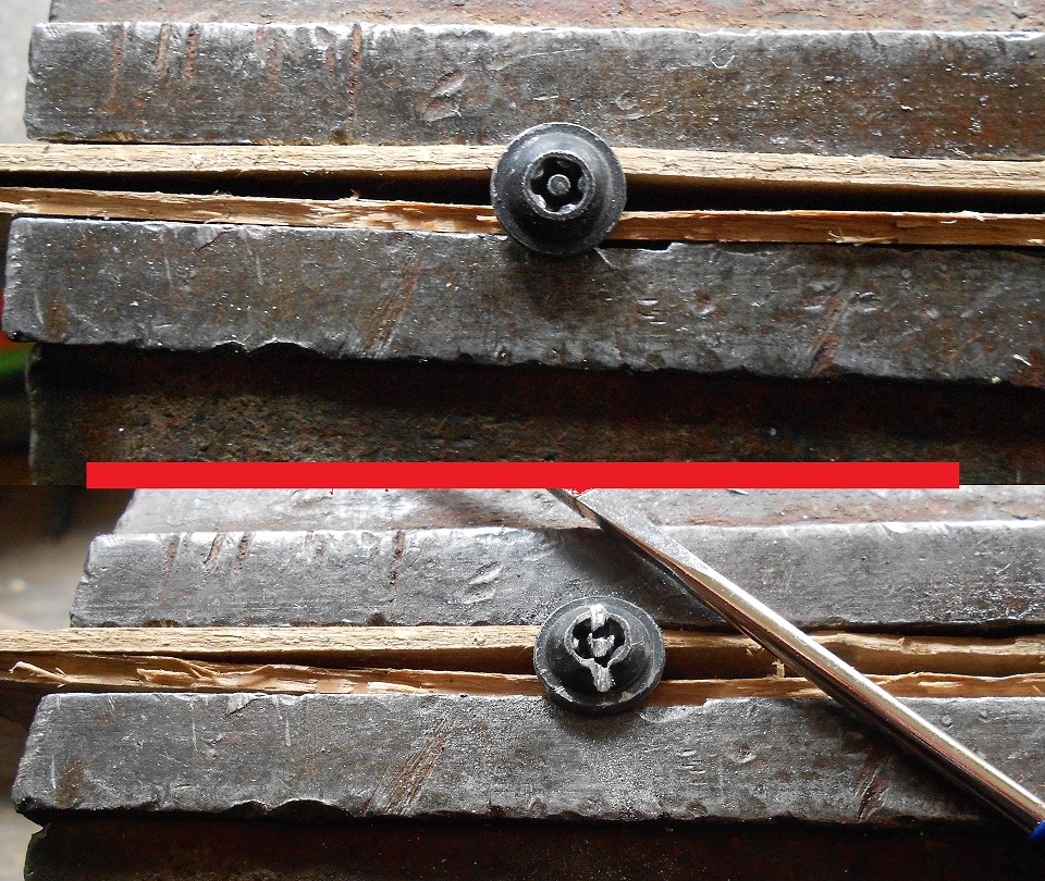

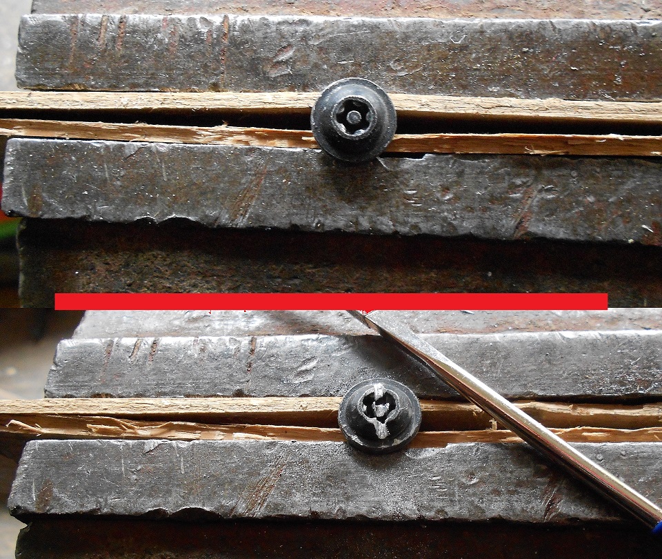

To není torx, ale bošácký RIBE, torx je šestihvězda, tohle je pětihvězda. Funguje na to udělat rovný zářez pilníkem nebo opatrně flexou a použít obyčejnej šroubovák :D

Váha promyta, speciální Bosch pětihvězdičkový šrouby upraveny dle rady od Alfi166Silvera. *varim varim
