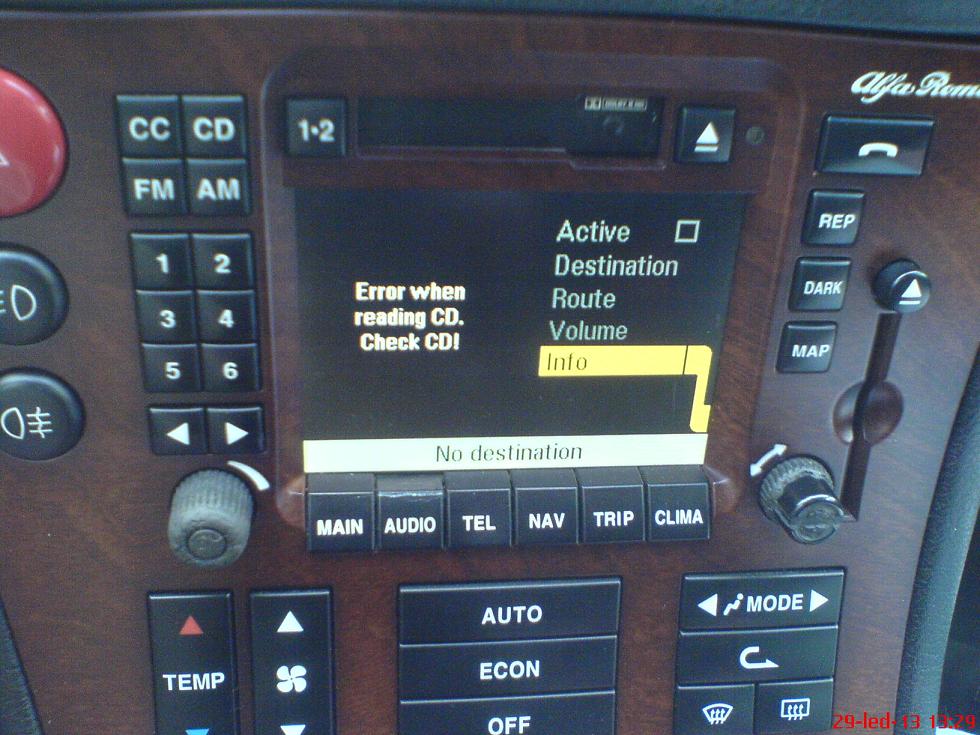

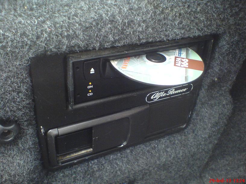

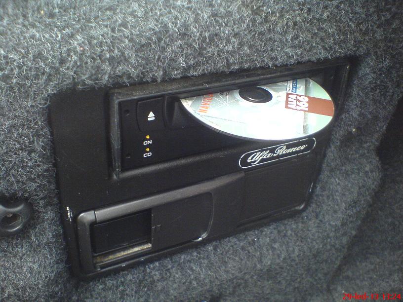

A jak vložím Cd tak mi to napíše toto a neukáže se mi ani mapa Taliánska

Podla foto by to mala byt G3 ale pre istotu skus kombinaciu klaves clima + dark a odfot obrazovku.

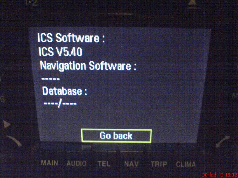

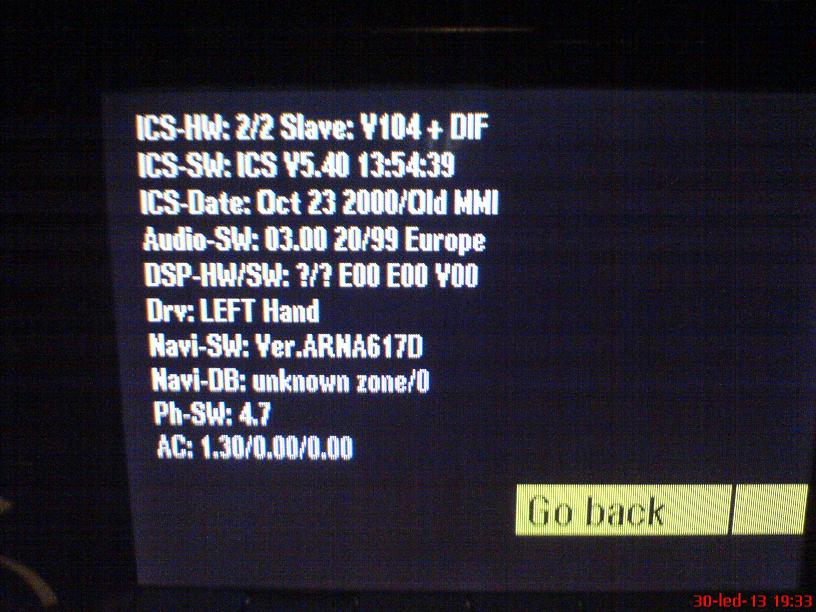

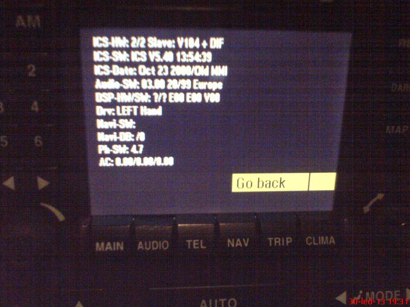

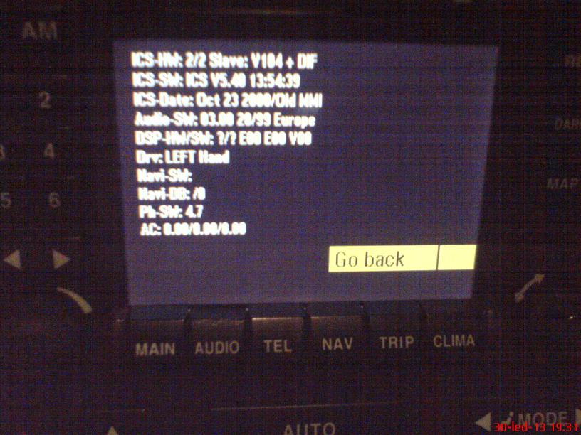

Příspěvek od Tommy_Angelo » 30.1.2013, stř 20:23
tak tady jsou nějaké fotky tak že mám díky bohu G3jku :smt026 :smt041
a tohle se mi objeví jak podržím chviličku rolovací pravé kolečko
tady ještě bez nápisu ARNA
tady už je vidět ARNA ale až po zapnutí klíčku
