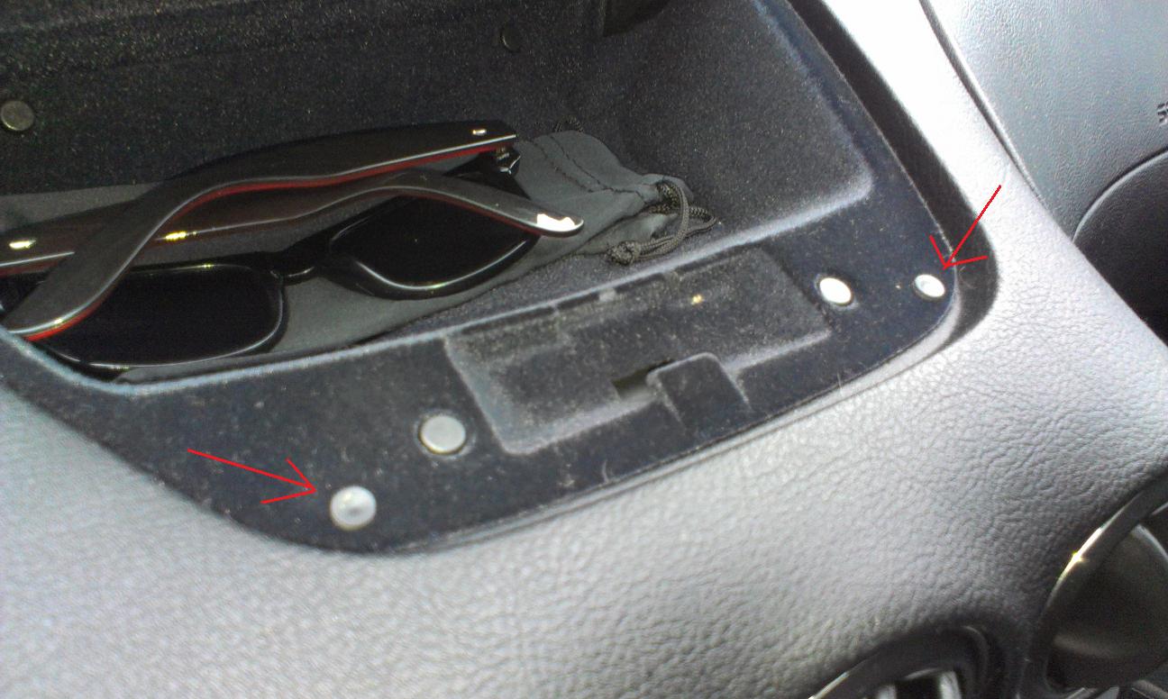

Zmackni to a trocha odtlac cely horny kryt smerom dozadu, alebo jemne niecim podpac. Tak by sa ti to malo otvorit. Ked to budes mat otvorene uvidis zospodu otvaracieho mechanizmu taky pliesok. Treba ho opatrne vyhnut dole aby bol vacsi odtlak od pristrojovky, ale tak aby sa zas neulomil. Skus, ked chces nafotim ti to.

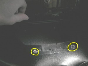

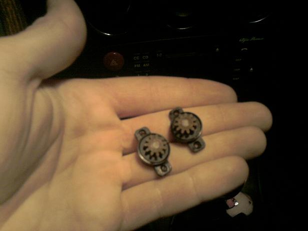

Lidičky, tak jsem to otevřel, ono to zaseknuté nebylo, stačilo zmáčknout tlačítko a podebrat nožem nefunguje to samovolné otevření a jsou tam vysypané nějaké plastové kolečka viz. foto + další fotka co tipuju kde byla kolečka vlepena a pak odpadla :vom: :vom: :vom: :smt013

vypadá že tady na těch místech byly ty ozubená plastová kolečka :roll: omlouvám se za malo kvalitní foto ::s29::

Na tych oznacených miestach nemaju byt ziadne ozubene kolecka, tie maju byt vzadu pri pantoch, logicky. Zas nejaky domaci "kutil" sa tam hrabal...

Tak proto se mi to po zmáčknutí samo neotvírá :???: dá se to nějak rozebrat a dát dohromady ty kolečka vypadají že jsou ok :smt026

Ten pliesok oznaceny sipkou vyhni troska smerom dole.. robi to ten prvotny odtlak od palubnej dosky. O zbytok sa maju postarat tie kolecka.
Ako si sa uz asi dovtipil tie kolecka patria sem.

Taky jsem mel problem toto otevrit. Pak mi jeden mistni clen dal 2 kusy takovych nalepovacich gumovych podlozek a na ty 2 mista, ktere mas vyse oznacene zlute jsem je nalepil a jde to otevirat normalne.

Nakoniec sa zisti ze tie kolecka ani nepatria do mechanizmu tej priehradky :D
Ked som kupil svoju alfu, tiez som nemohol otvorit tu priehradku, nakoniec prisiel kamos a vyhol mi ten piesok co som vyznacil na fotke, od vtedy bezproblemov.
