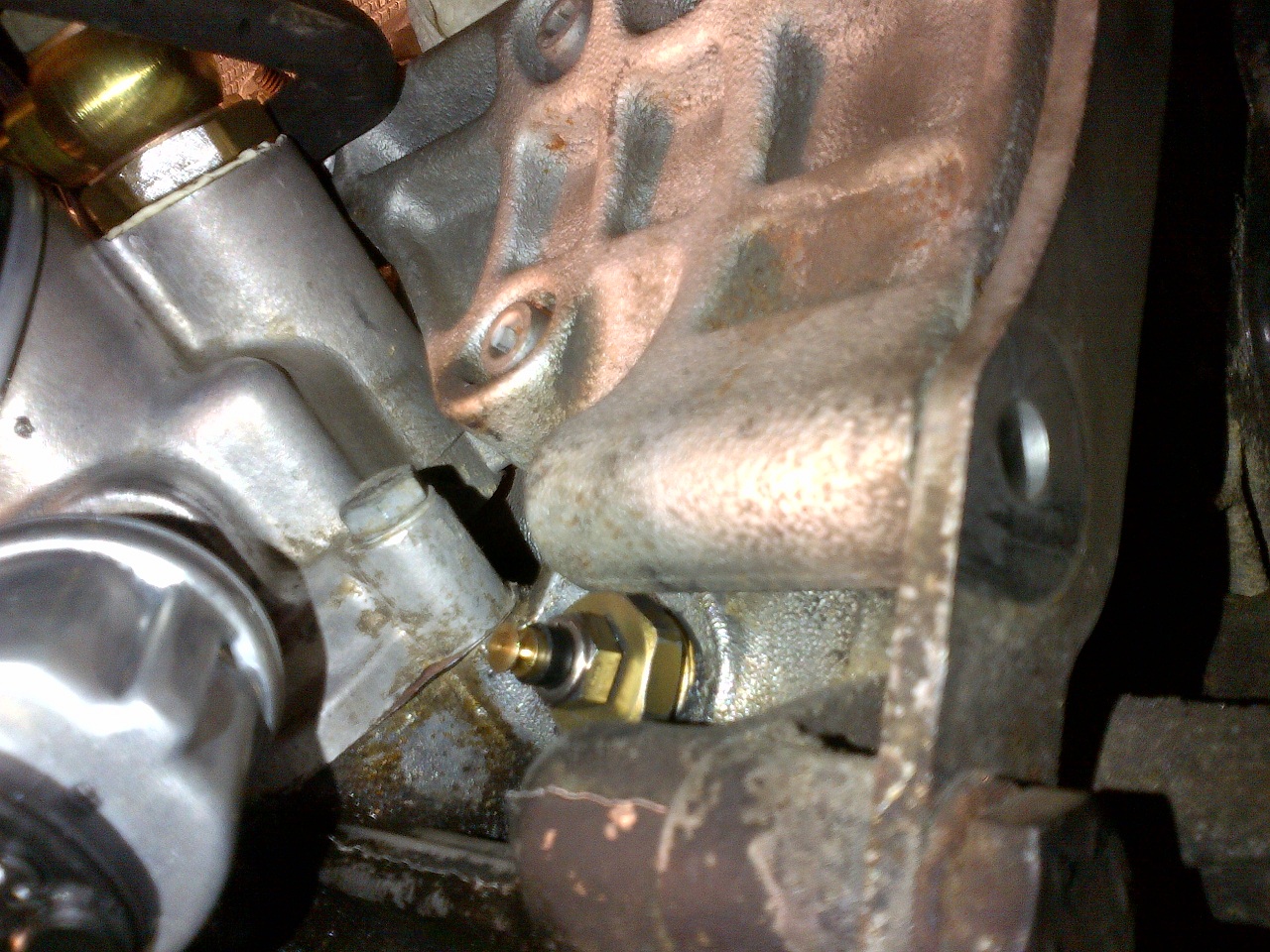

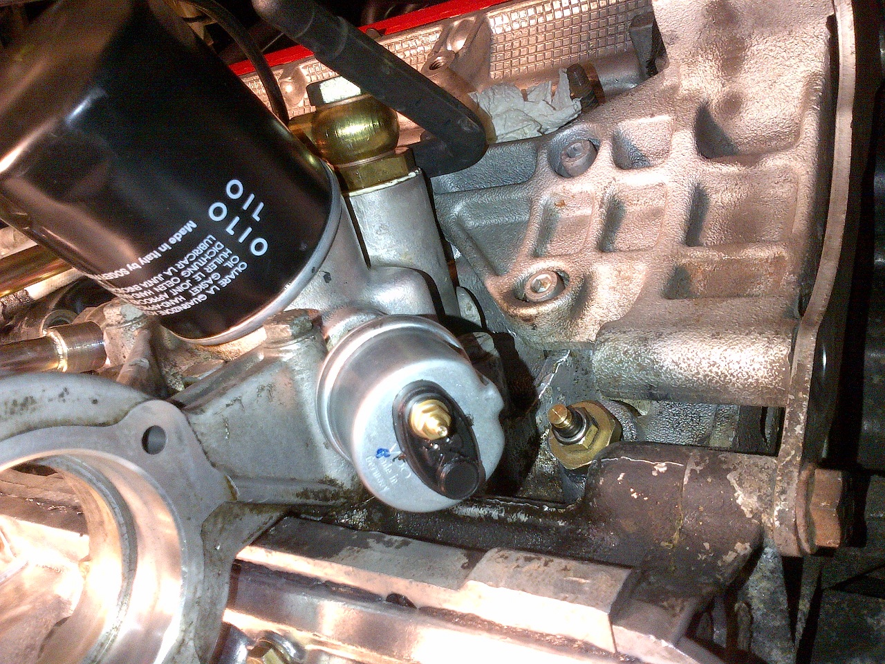

Par slibenych fotek... Vykresy musim vystrachnout. Btw. ty snimace nejsou tak blizko svodum, filtr je bliz plus ty svody maji zespod tepelny stit kvuli starteru.

Re: čidlo tlaku a teploty oleje 2.5 V6

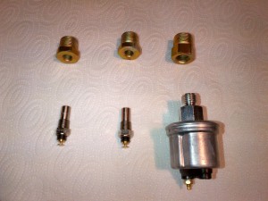

super, to vypada dobre. Nepamatujes si nahodou velikost a stoupani zavitu pro ty vlozky? myslim vnejsi, co jde do bloku?

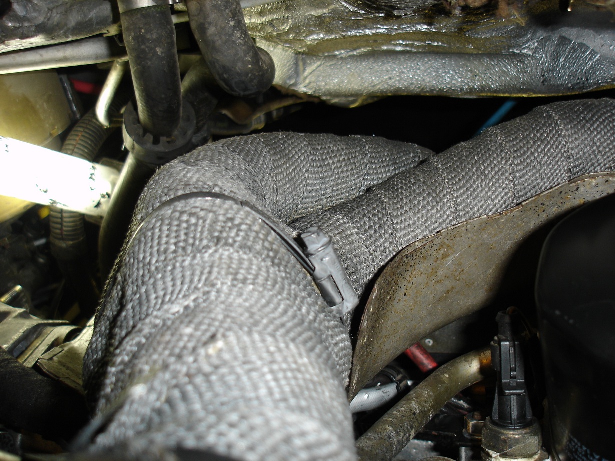

Jendo--ty máš ty svody obalený žáruvzdornou páskou --já sem možná ty "propálený "prachovky řízení od tepla od svodů nafotím :-)
Bez dodatečnýho obalení svodu žáruvzdornou páskou to nemá moc logiku..myslím ta "exaktní přesnost teploty " oproti umístění do pohodlnější pozice..
Kolik je teplota tepelný destrukce prachovky a ta je dole a fouká na ní v podstatě za jízdy, kolik je okolo neobalených svodů a v celým zadním stísněným prostoru si neumím úplně představit :-)

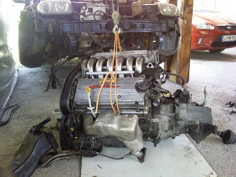

Honzo mas pravdu. Ta prachovka je bohuzel na ty vrchni strane kde zadnej tepelnej stit neni. Ital asi spechal v patek odpoledne domu...HonzaR píše:Jendo--ty máš ty svody obalený žáruvzdornou páskou --já sem možná ty "propálený "prachovky řízení od tepla od svodů nafotím :-)
nooooo, ten filtr je hoooodne blizko. Se divim, ze tam aspon ital dal ten plechovy tepelny stit

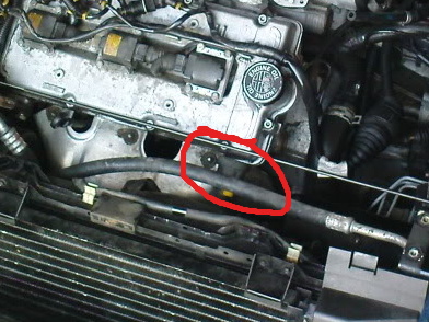

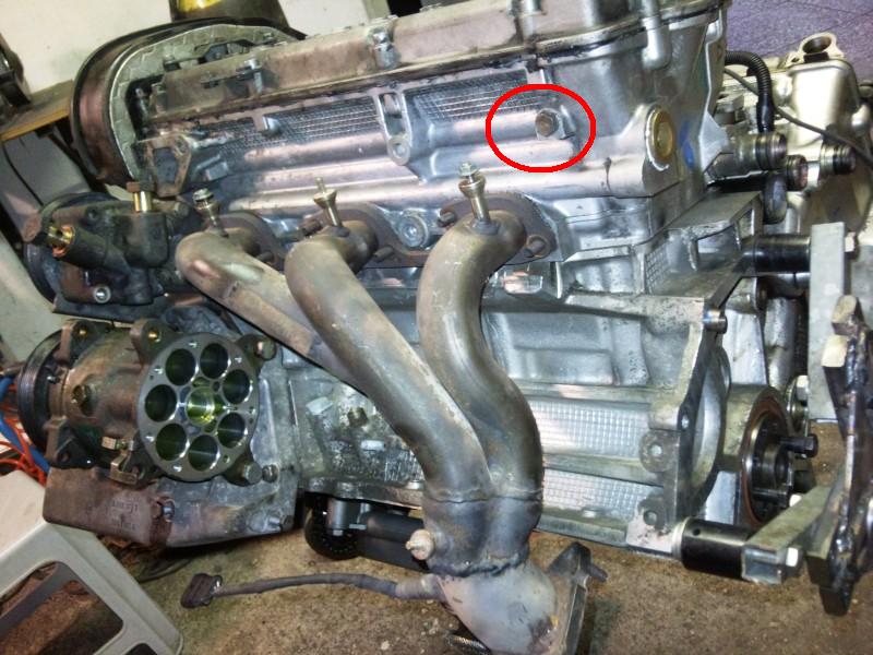

včera jsem koukal po zátce, jak psal Ladin 164V6
Na bloku se nachází zátka cca průměr 25mm (odhadem). Místa je všude dost a přístup je k tomu bezvadný. Nevěděl by náhodou někdo přesný rozměry toho závitu aby se dala vyrobit vložka na připojení?
V nejnovějším eperu (eper polska) občas ty zátky jsou popsané. Případně si zkopči číslo a hledej
zkusim pohledat v eperech
jinak nasel jsem foto 3.0 V6 a tam je ta zatka pekne videt
Sla by tedy pouzit?
Sla by tedy pouzit?

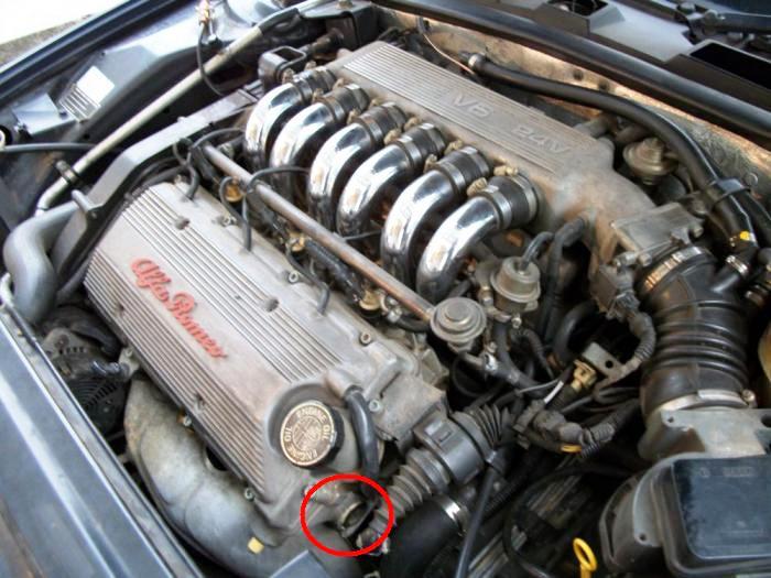

no a ted jsem nasel obrazek pro 2.0 V6 TB ale nevim, jestli to bude shodne pro 2.5 V6
Nebude to mozne tady instalovat? nikde nemuzu najit foto motoru 2.5 V6 z boku

- Příspěvky: 9235
Úplně stejně to mám na 3.0 12V.
tak to vypada nadejnde. nema nahodou nekdo foto tohoto mista? kdyz to ma 3.0V6 a 2.0 V6 TB tak by to slo pouzit i na 2.5 V6 ne?
Shoď hadice, to je práce na 20 minut a podívej se jak to tam je

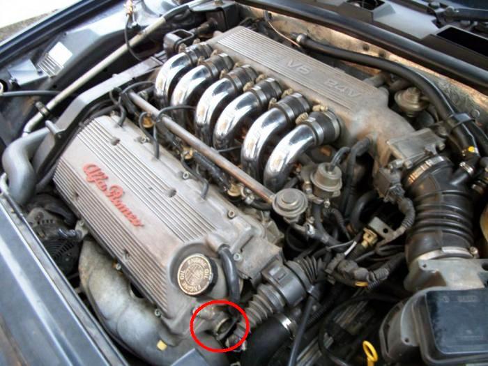

V6 12V a V6TB maji jiny hlavy... Musis to brat jen z 24V. V tom ePeru to klame, ale mam to v realu zepredu hlavy. (to zluty je konektor). Vsadim se, ze tam ta zatka bude...
tak jsem koukal na predni hlavu a v miste, kde popisuje Ladin 164V6, tak tam mam jeden sroub. Ale i tato zatka je blizko, resp nad svodama. Ale pristup je velice dobry. Co jsem koukal do Eperu, tak samozdrejme o teto zatce neni ani zminka.
je tedy mozne pouzit tuto zatku pro sledovani tlaku a teploty?

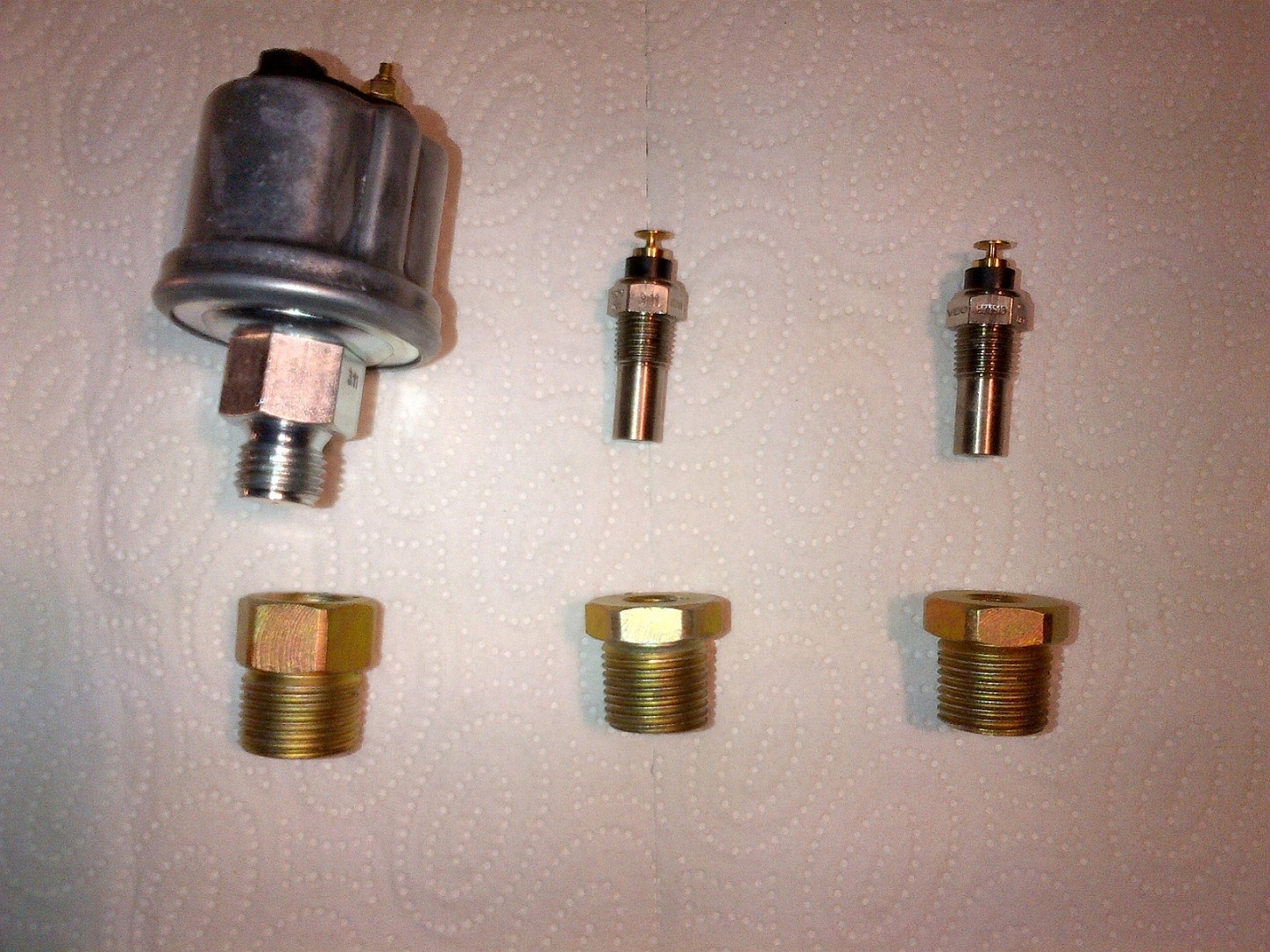

tak by to mela byt tato zaslepka. myslite, ze by sla tedy pouzit? A nahodou rozmer zavitu by nikdo nevedel?
