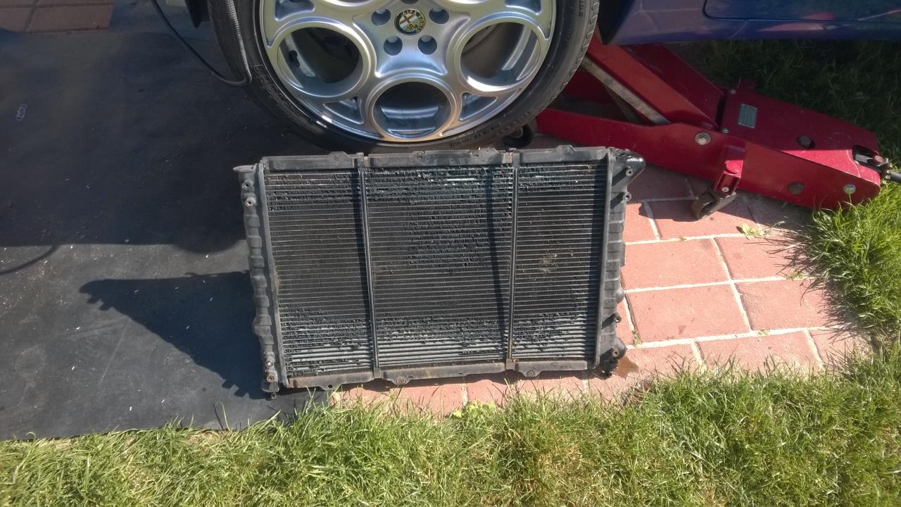

Alfa je po rozvodech, bylo to docela drahý, ale pan mechanik tomu rozumí a odmítá používat nekvalitní díly
Co nejdřív je potřeba udělat ten chladič, je opravdu KO i ty odpory, nespíná první stupeň
Blíží se přední náprava a taky spojka, pak už budou asi všechny bolesti 156 V6 na nějakou dobu vyřešené.

U mě to bylo hlavně o té vodní pumpě, na tu sem tipoval to přehřívání, nakonec je to ten chladič.
Rozvody byly minimálně jednou dělaný už v Německu, ale pumpa byla původní z výroby a to plastový kolo už bylo naprasklý, takže jen otázka času než by šla pumpa do kopru a stejně by se to muselo dělat. Teď je tam pumpa s tím ocelovým kolem.

Tak Alfa je tedy po rozvodech, výměně chladiče a repasi brzd. Konečně to chladí jak má, stačilo vyměnit termostat, chladič, vodní pumpu a vyměnit kapalinu
Auto je vizuálně v super stavu, jak exteriér, tak interiér, hodně lidí co to vidělo si myslí že auto je po celolaku. Vypadá prostě jak kdyby měla 3 roky a ne 13.
Problémy: Přední náprava před smrtí, spojka před smrtí, jde olej do vody... Raději bez komentáře, uvidíme kolik do ní přes zimu nasypu.
