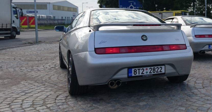

Fotka víc než tisíc slov
důkaz místo slibů, když to snížíš, dopadne to nějak takhle. ve výsledku bude odklon nějakych -3,5°. Na seriovym podvozku máš spravně -0°52' stupně a to je právě tenhle rozdil serie/eibach.
Hampice: ne to neni tím, mcpherson je jen na předku, tam se to nezmění nijak.
K těm úpravám. Já třeba na svém spideru mám tu rozpěru předních tlumičů, je to dobrá věc byť na výkonu nepřidá nic. Ještě jsem měl v airboxu Pipercross filtr. Na zadní nápravu jsem dával powerflex, ale jen do horních ramen a na stabilizátory. Unibaly jsem zachoval. Nerezovej výfuk od katů jsem měl atd. Takovy prkotiny spíš, ale účelový.
Jinak k těm 18" GT kolům, kola to jsou pěkny, ale jen pokud ten spider bude sníženej, jinak na tom vypadaj komicky. Pár fotek na netu najdeš.

Musel jsem použít kamošovu fotku z jednoho našeho výletu, na ni ten odklon jde krásně vidět.

To je teda celkem extrém, nevím jak to řeší ostatní, ale pár 916 jsem viděl snížených pomocí Eibach kitu a nevšiml jsem si takovýho odklonu. Budu se na to muset ještě podívatrazorcz91 píše: 5.8.2019, pon 20:37 Fotka víc než tisíc slovdůkaz místo slibů, když to snížíš, dopadne to nějak takhle. ve výsledku bude odklon nějakych -3,5°. Na seriovym podvozku máš spravně -0°52' stupně a to je právě tenhle rozdil serie/eibach.
