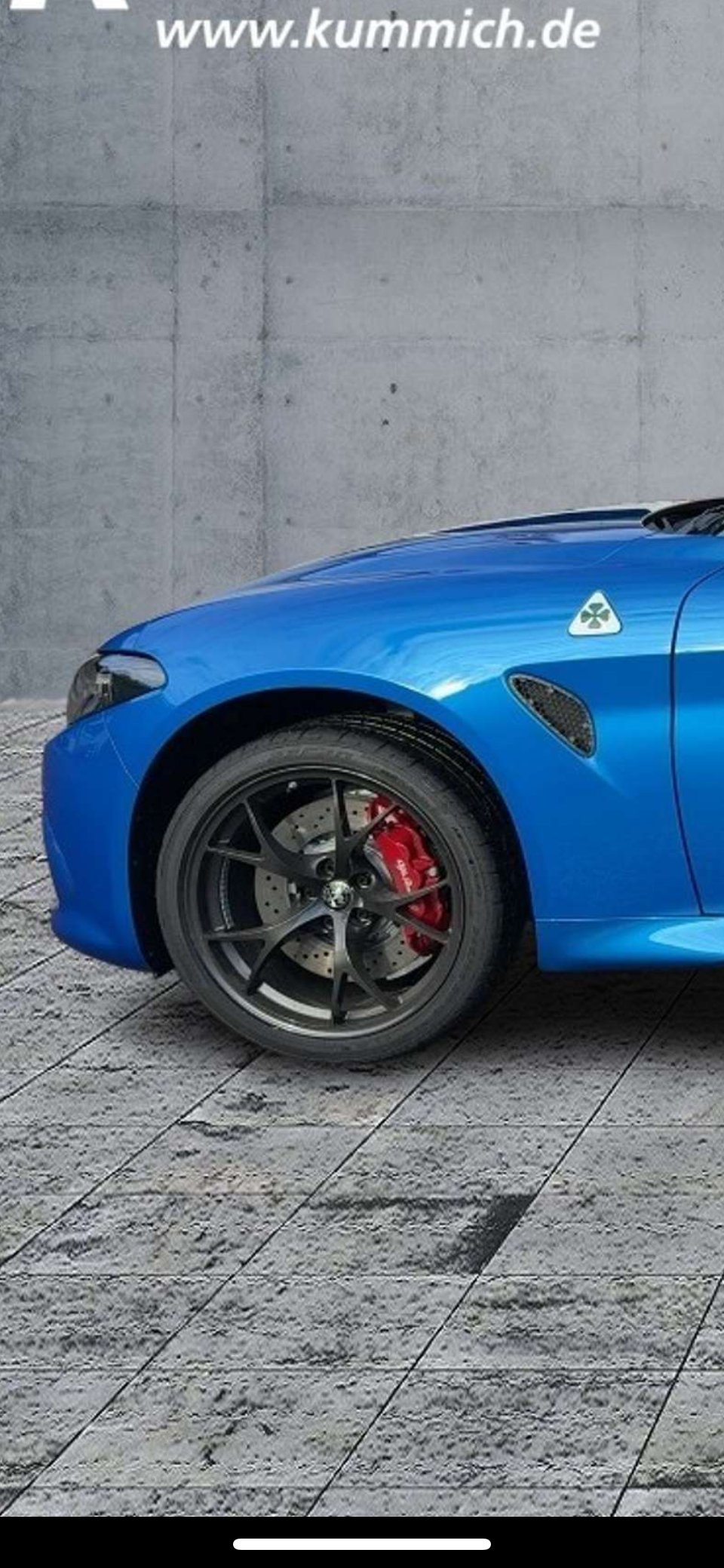

Koukal jsem na QV v Německu, co mají skladem a ty poslední jsou hodně vysoké také, což je také zajímavé..
Jinak jsem hned vyběhl s metrem, když tam jsou přesné výšky, akorát píšou k blatníku , ale nevim, kde to měří..

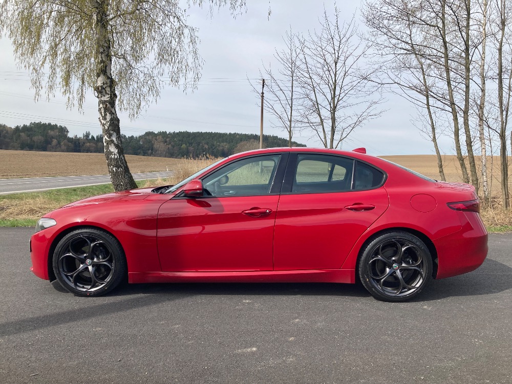

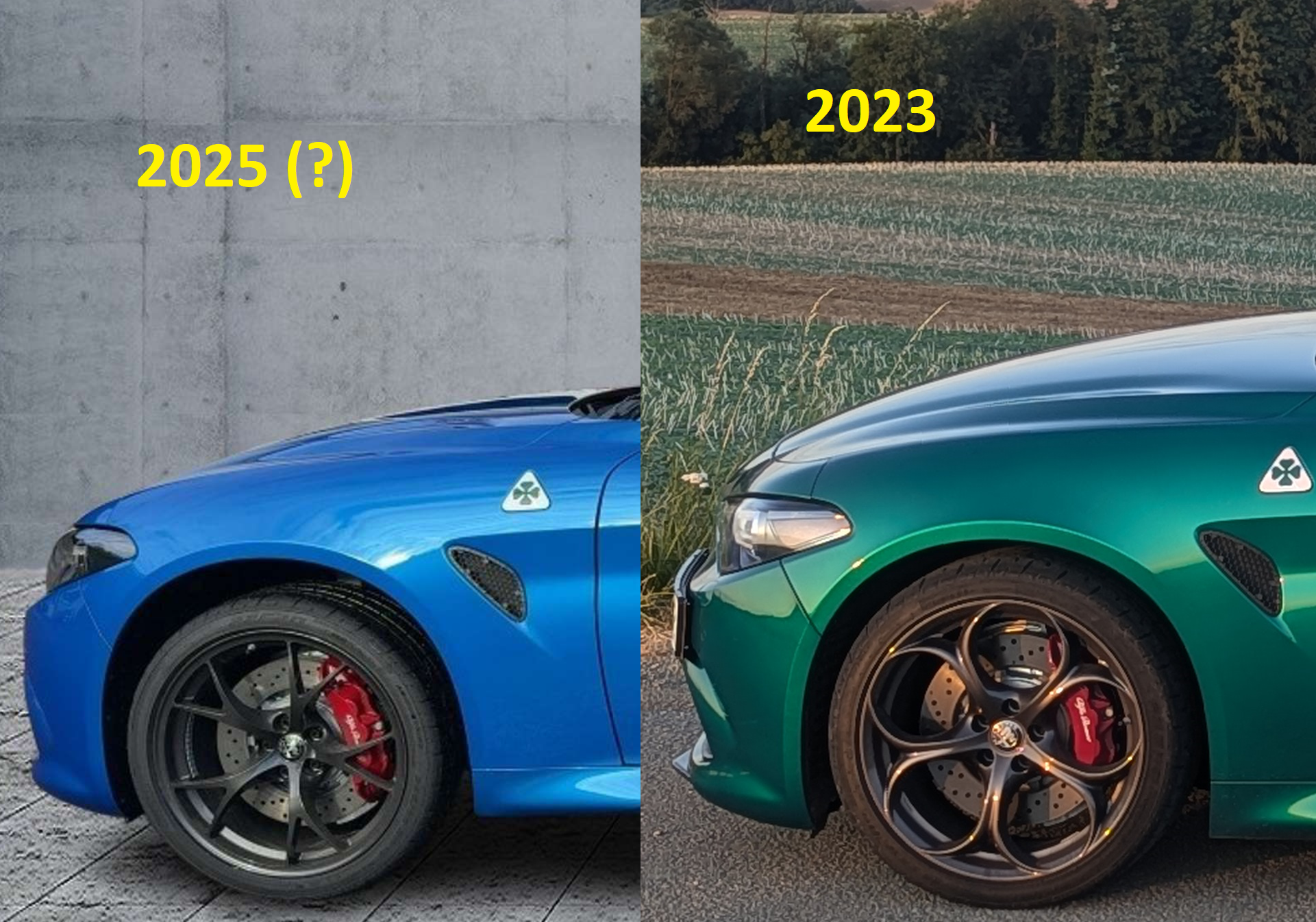

Aleši čumím na tu tvoji fotku a nemůžu tomu uvěřit... tak porovnávám s QV 2023.... To zelené je foceno malinko shora takže to zkresluje, ale myslím že rozdíl je zcela jasný ne? to modré vypadá hrozně....

Re: Jak snížit Veloce MY2024
Je to tak, ze každé auto je jiné mi připadá, v Imofe mají nové a normální, pak v Německu jich je dost těchto vysokých , ale některé jsou také původní, ja tohle prostě nepochopím, hlavně, když kódy pružin jsou stále stejné, vezmi si, že by jsi musel vyměnit pružiny a daly ti ty z modré, tak to by asi nechtěl nikdoKubas píše: 17.3.2025, pon 08:44 Aleši čumím na tu tvoji fotku a nemůžu tomu uvěřit... tak porovnávám s QV 2023.... To zelené je foceno malinko shora takže to zkresluje, ale myslím že rozdíl je zcela jasný ne? to modré vypadá hrozně....

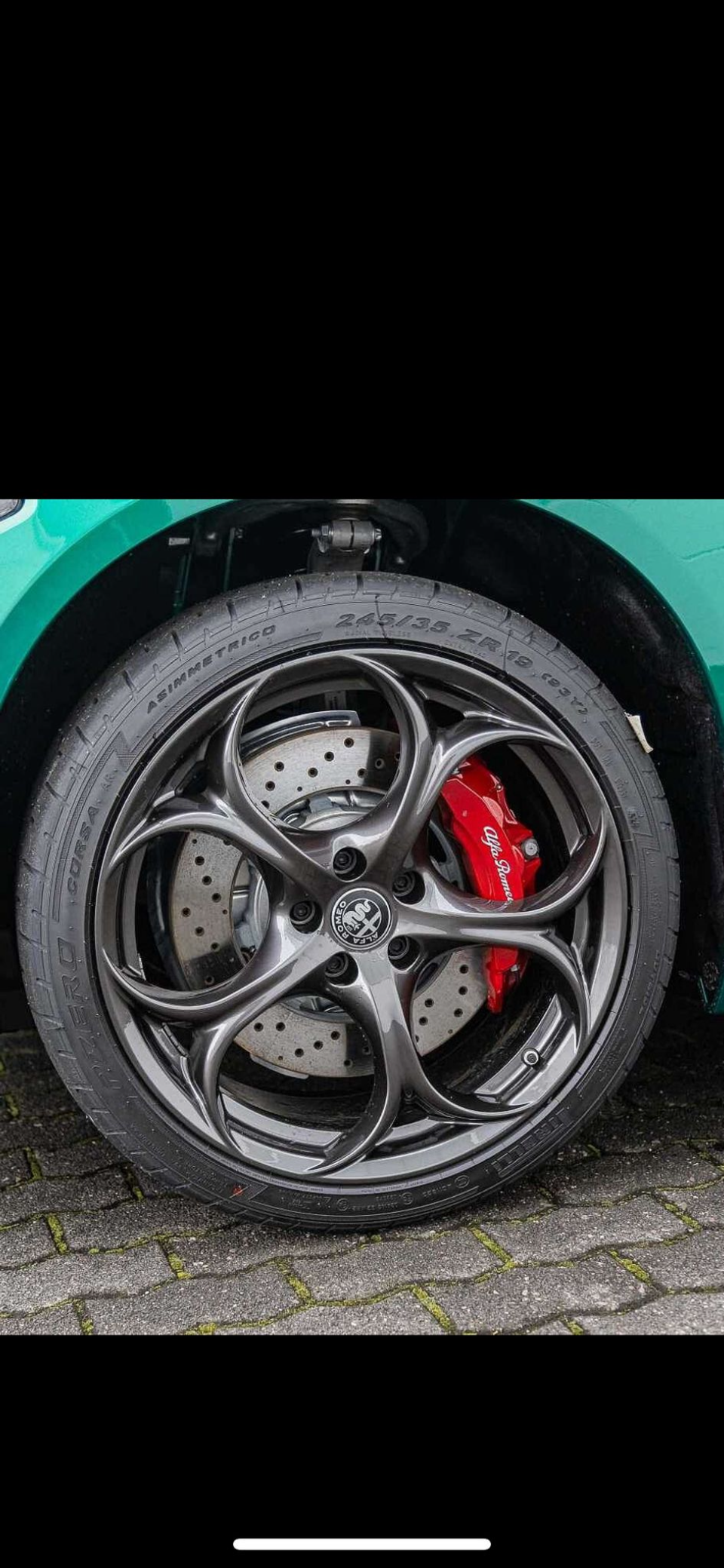

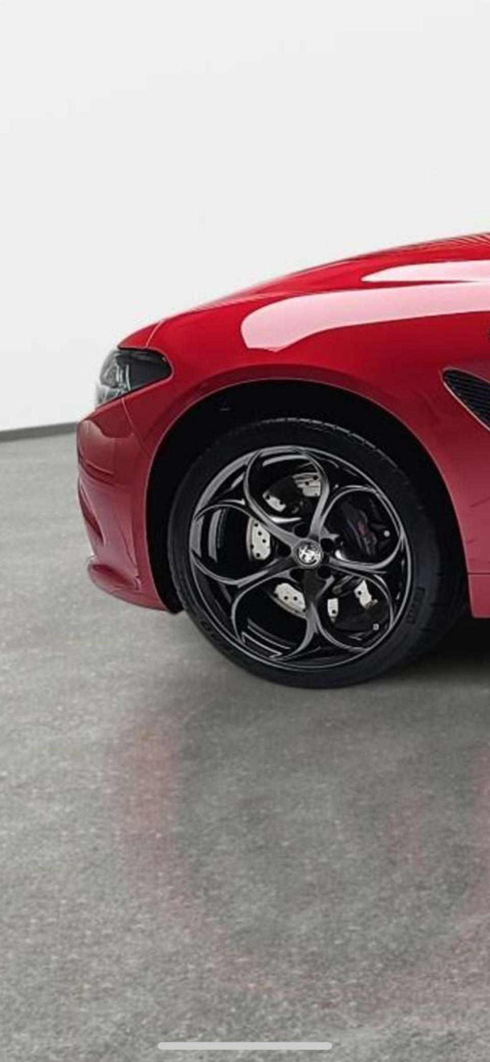

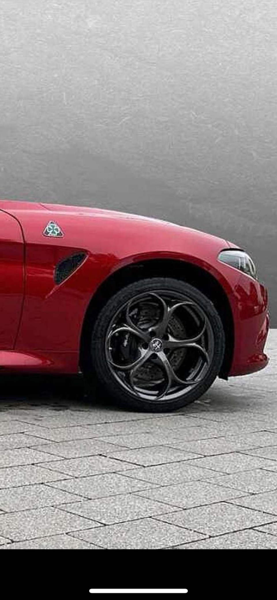

Ještě pár ukázek QVKubas píše: 17.3.2025, pon 08:44 Aleši čumím na tu tvoji fotku a nemůžu tomu uvěřit... tak porovnávám s QV 2023.... To zelené je foceno malinko shora takže to zkresluje, ale myslím že rozdíl je zcela jasný ne? to modré vypadá hrozně....
