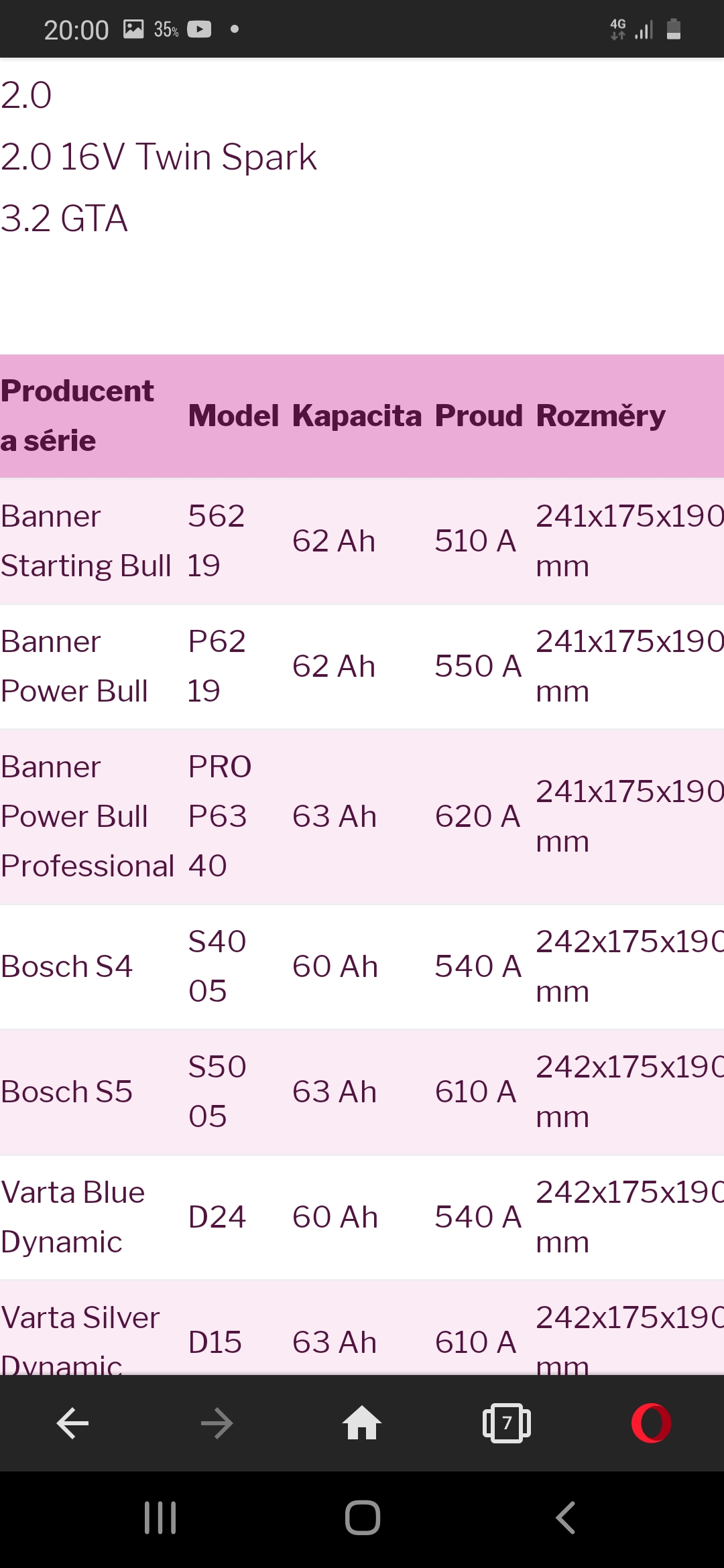

Ja mam ted 50ku ale uvazuji nad Varta blue dynamic 60mAh zde
https://www.autobaterie-varta.net/konfi ... -2001-324/#
Snazim se najit standartni doporucenou kapacitu, na dvou strankach sem vsak nasel ze prave na mou 1.6 TS 77KW Eco je 50ka akorat.
I mechanik mi rikal ze 50 ka je malo.
Jak to tedy je ?

Na varty jsem slyšel dost reklamací....šel bych radši do exide..změř kastlík a kup co tam vleze...

Jde mi hlavne o to,jestli 60mAh neni moc. Znacka uz je mi celkem tak jedno.
Re: následky vybité baterie
Příspěvek od Ladis » 10.2.2021, stř 19:53
Jestli 50 nebo 60 je úplně jedno, to je zanedbatelný rozdíl, ale podstatný v zimě... :-D Kdybys tam chtěl cpát 70 a víc, tak to už by bylo zbytečné. 64 jsem měl já z výroby na 2.4 JTDm.....též jsem šel do silnější 72...

Rozumim. Ja jen ze mezi tvou 2.4 JTDm a mou benzinouvou 1.6kou 77kw je rozdil. At mi pak motor nevyzkoci pri nastartovani :D
Ale ta 60ka (presneji je to 62 tusim) by mela byt vice nez dostacujici.snad.
