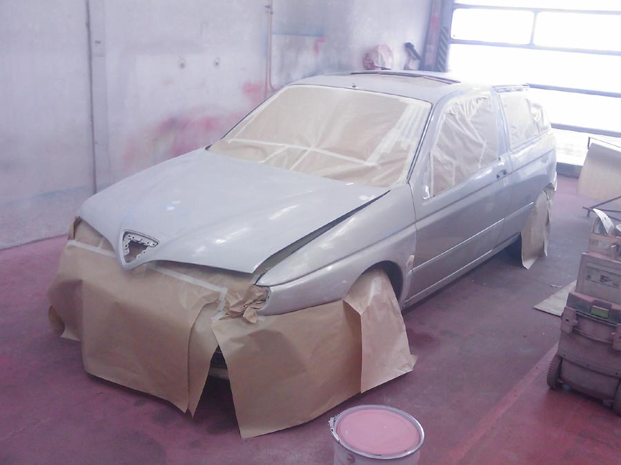

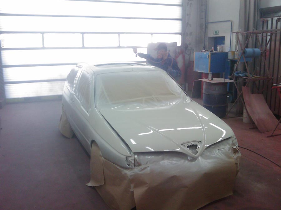

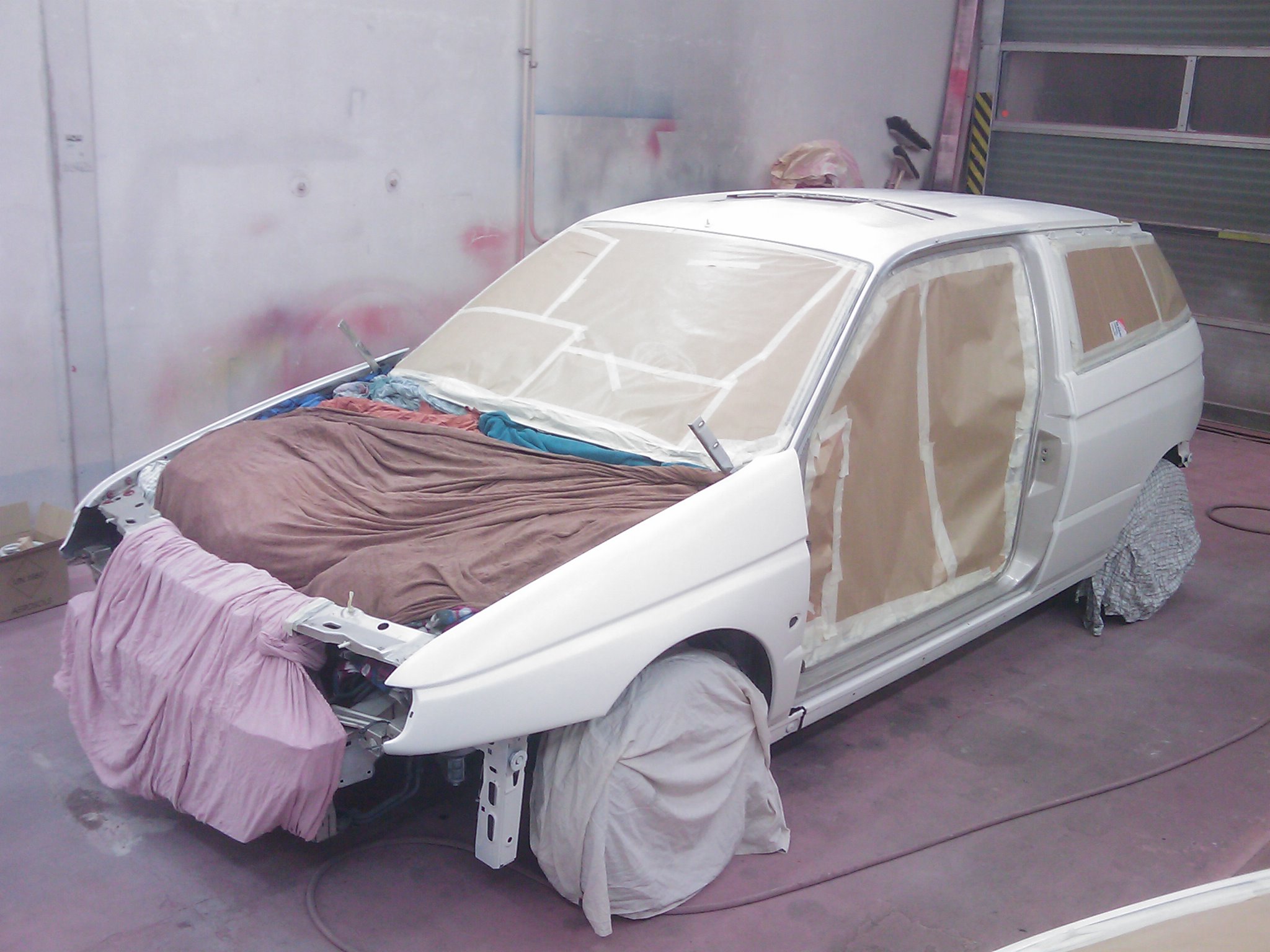

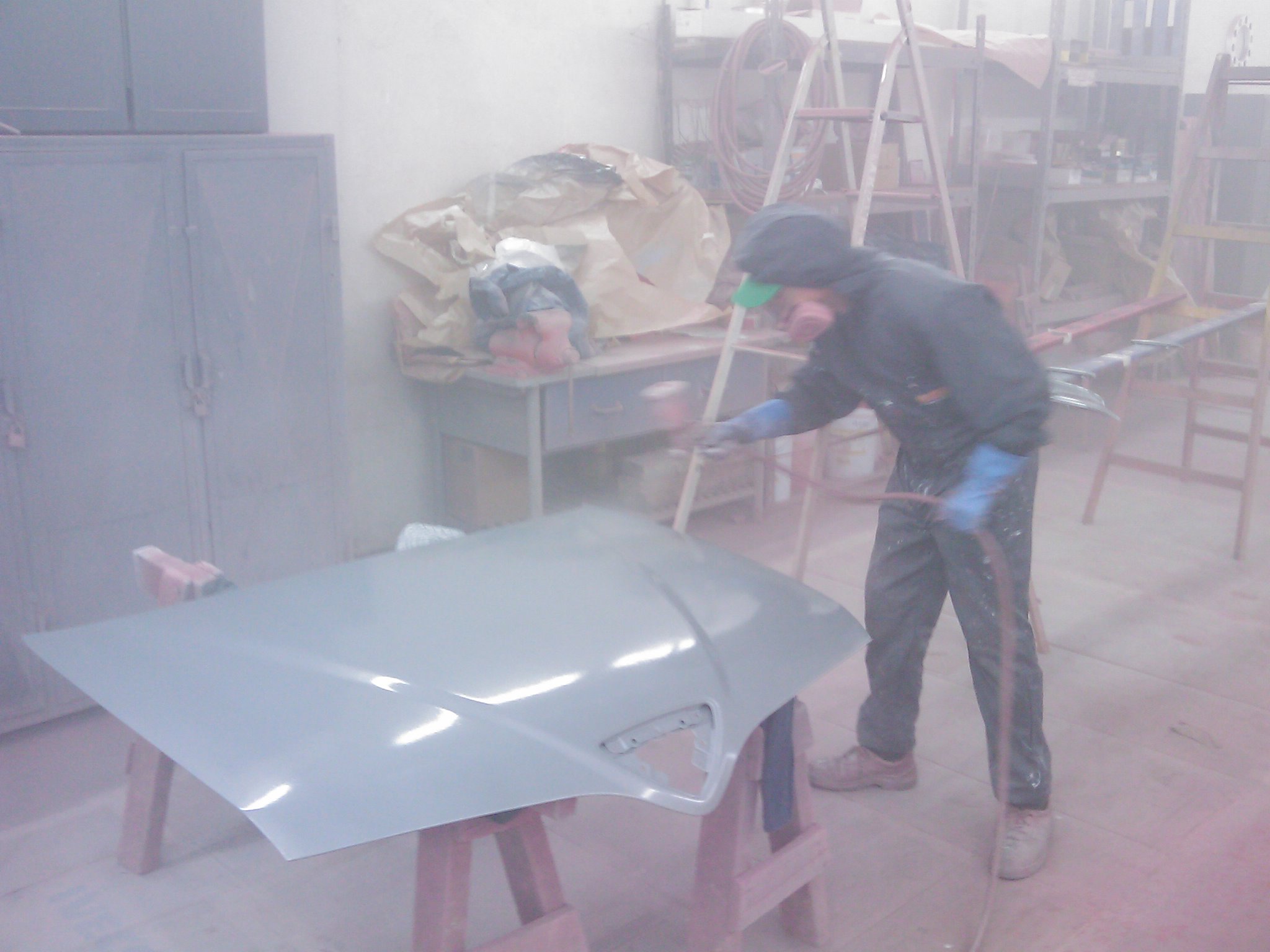

Taak probehly dalsi akce. Minulej patek priprava na lak + vecer lakovani
lakovani
lakovani

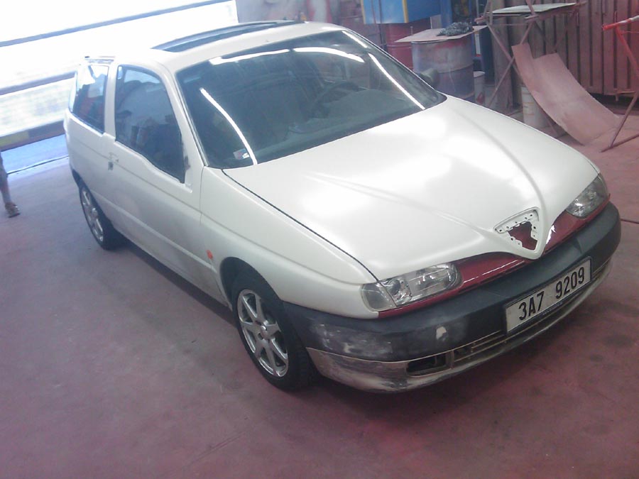

Příspěvek od crashta » 1.7.2009, stř 20:03

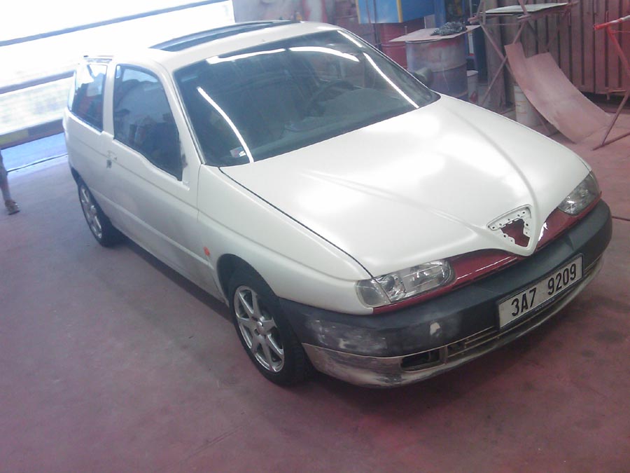

A takhle to dopadlo... Jinak Coyote, tohohle lakyrnika nedoporucim ani nepriteli!!! :smt075 :smt021 :smt068 :smt013 :cry: :smt089 :vom: :smt102
k tomu nemam slov :cry:
vsimete si rozdilny barvy dveri a zadniho blatniku... :smt021

Re: Crashta 145-2 - Alfa Romeo 145 1,6TS (1997)
Příspěvek od Kůrkyn » 1.7.2009, stř 20:06
Ještě něž jsi dal tu fotku se samolepkou na přední kapotě, tak jsem chtěl napsat, že nářadí dělá mistra a podle toho kumbálu, v jakém se pouští do lakování to nemůže dobře dopadnout :)
Příspěvek od crashta » 1.7.2009, stř 20:07

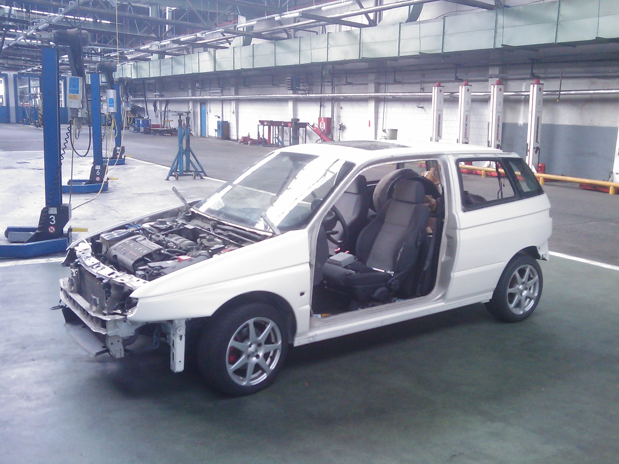

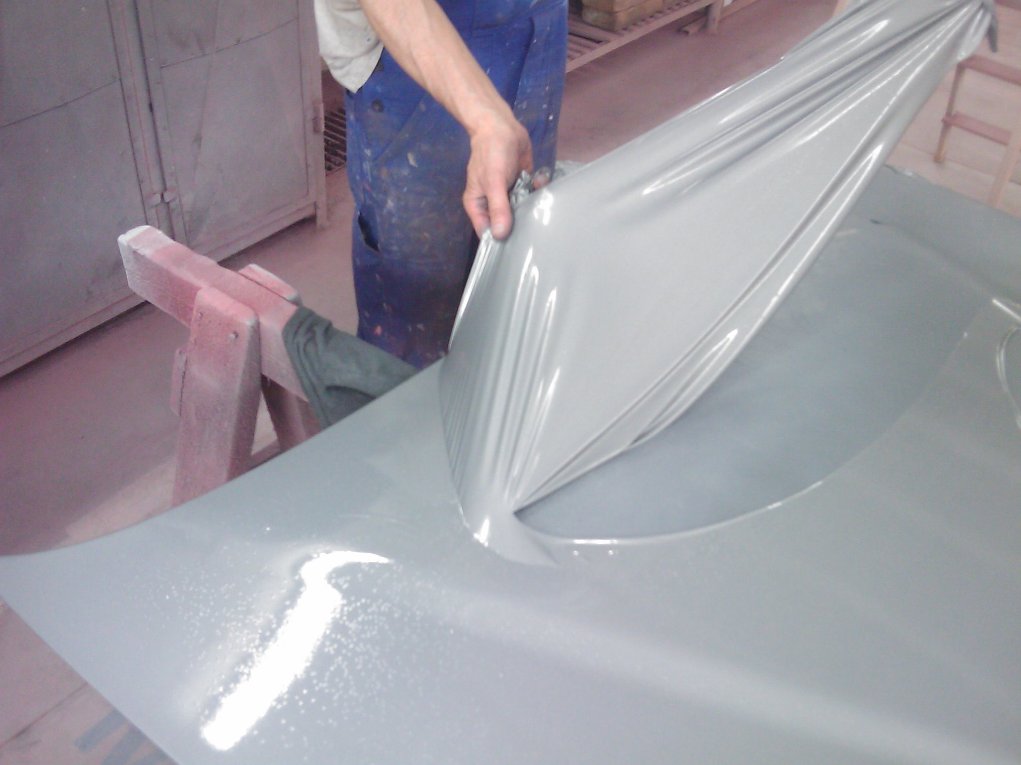

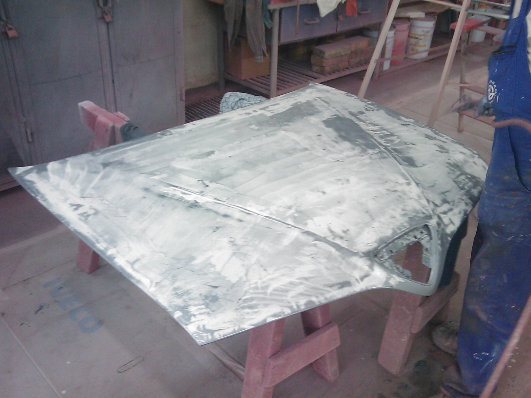

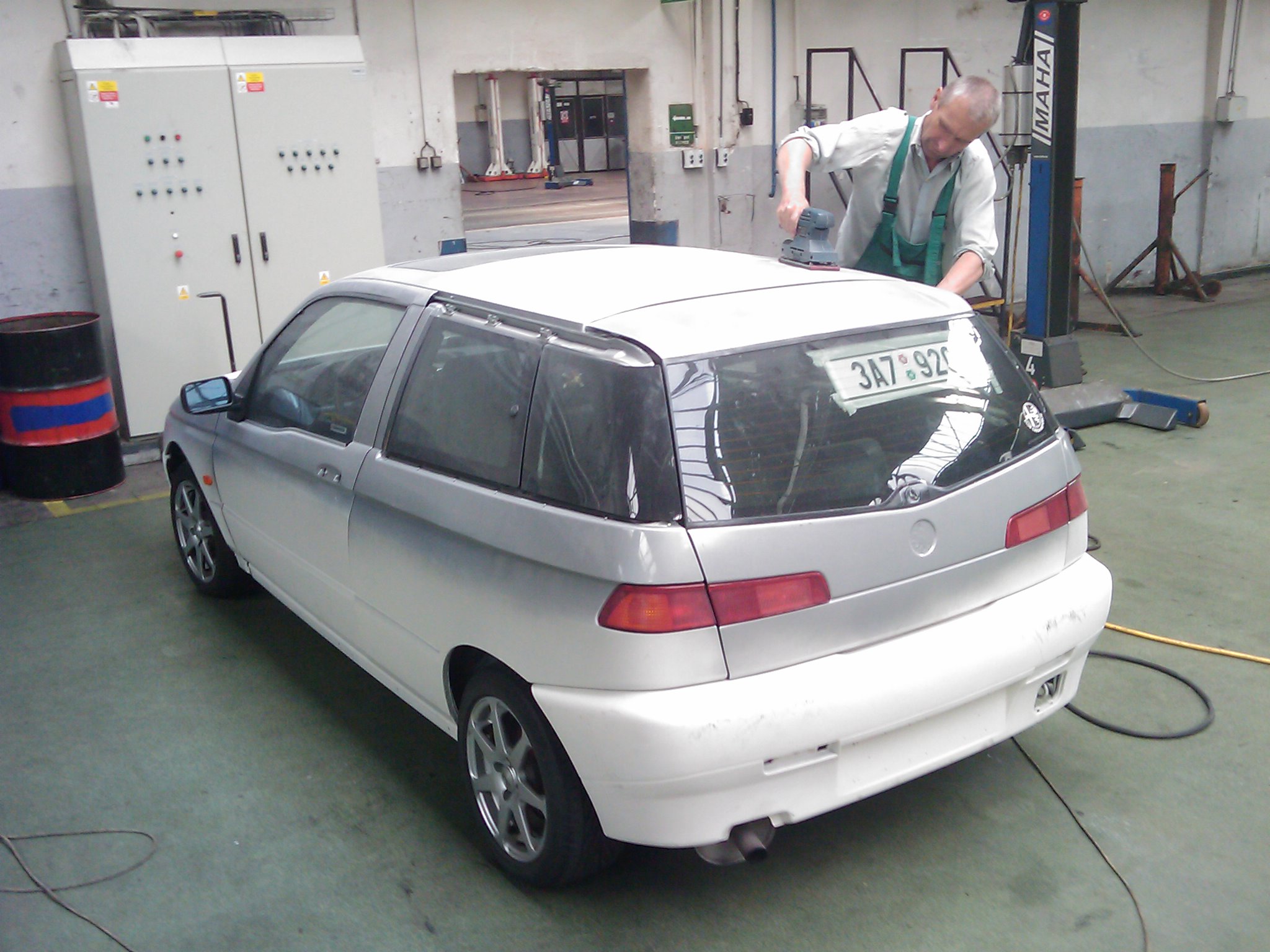

Sundavani laku, respektive bublinkoveho pomerance. Lakyr malem brecel, vse se udelalo az pri tvrdnuti diky spatnemu pripravku na umyti.
strecha a blatniky "jen" 9 hodin brouseni
Příspěvek od crashta » 1.7.2009, stř 20:08
Kůrkyn píše:Ještě něž jsi dal tu fotku se samolepkou na přední kapotě, tak jsem chtěl napsat, že nářadí dělá mistra a podle toho kumbálu, v jakém se pouští do lakování to nemůže dobře dopadnout :)
to je prosim box pro autobusy...
Příspěvek od Kůrkyn » 1.7.2009, stř 20:10
V boxu nesmí být nic kromě auta, na nábytku kolem je spousta prachu, který se při práci rozvíří...
Příspěvky: 3538
Příspěvek od crashta » 1.7.2009, stř 20:13
Kůrkyn píše:V boxu nesmí být nic kromě auta, na nábytku kolem je spousta prachu, který se při práci rozvíří...
vsak jsme pres dve hodky luxovali...

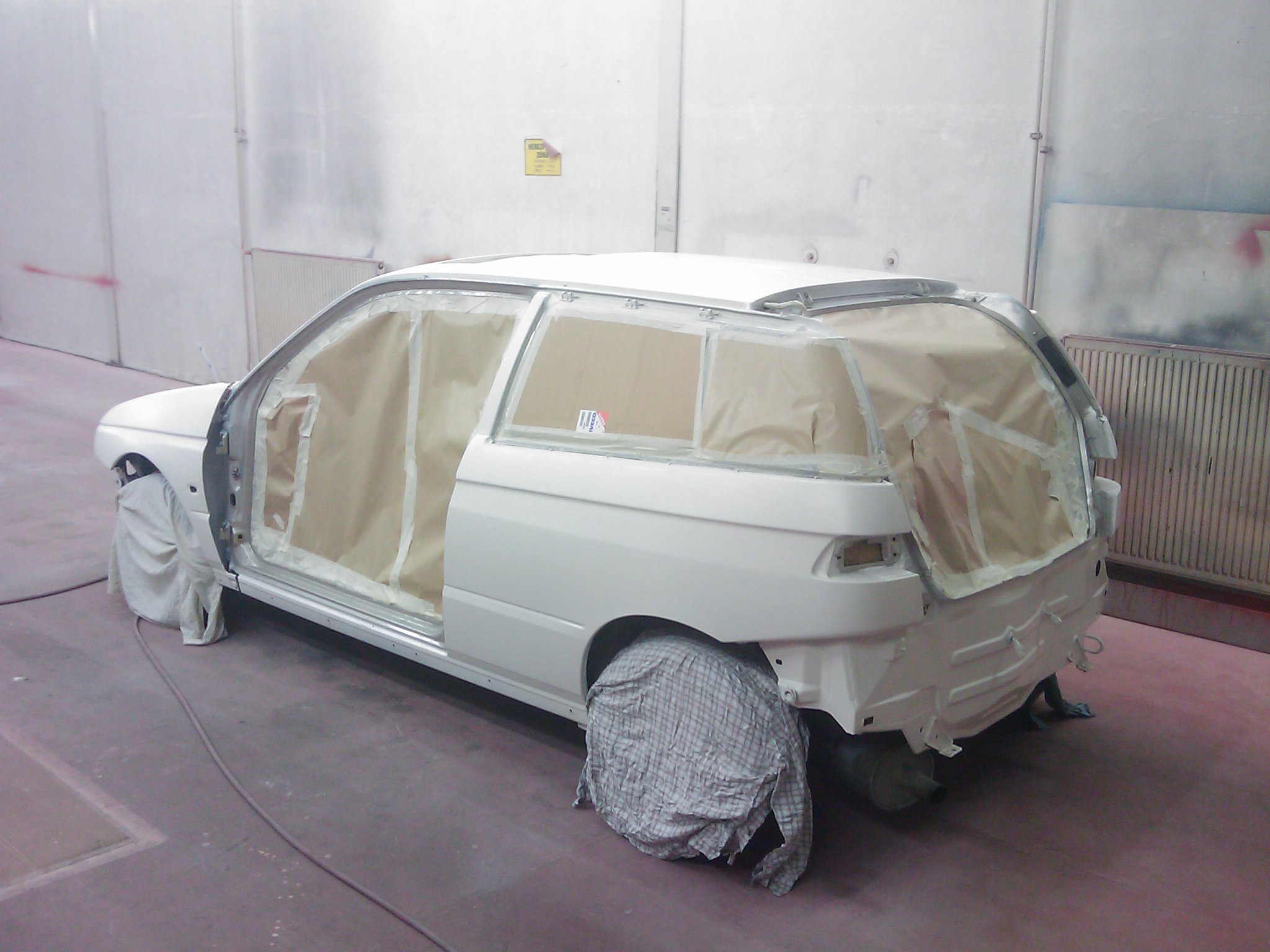

Příspěvek od crashta » 7.7.2009, úte 08:56
tak v pondeli po srazu v budejkach probehlo nadherne horkomokre brouseni. Uz zbyva jen par drobnosti dobrousit a hura na dalsi pokus...

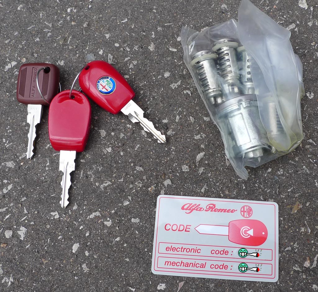

tak alfice dostane (mimo jine) take nove zamky... foto nize
zamky
zamky
krabicka
krabicka
