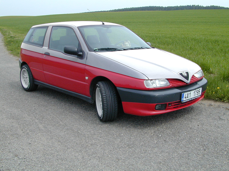

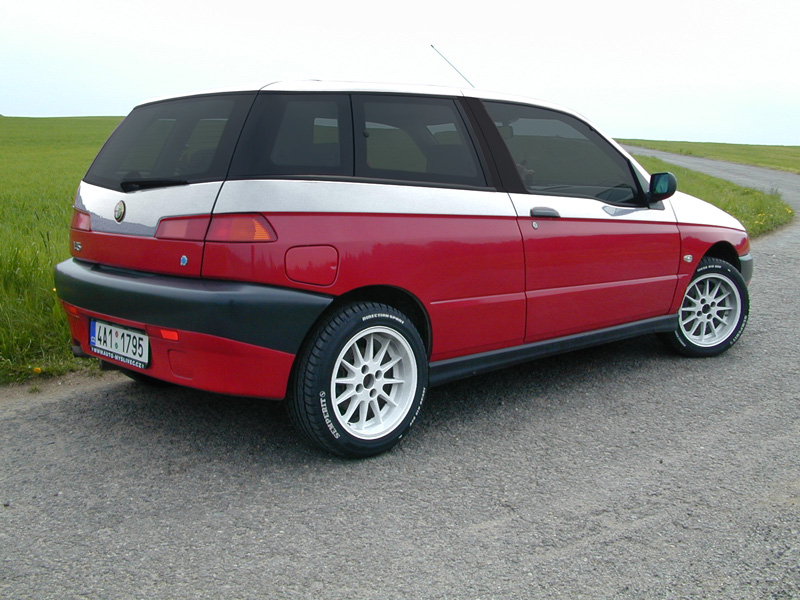

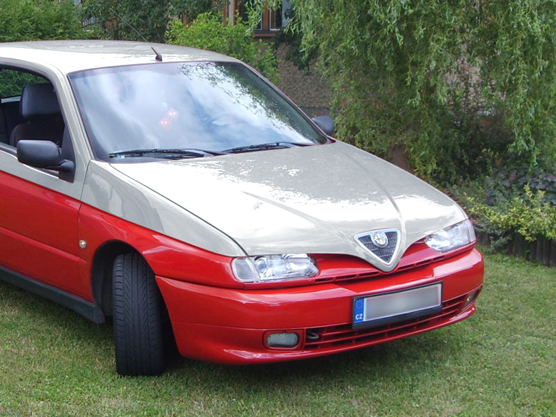

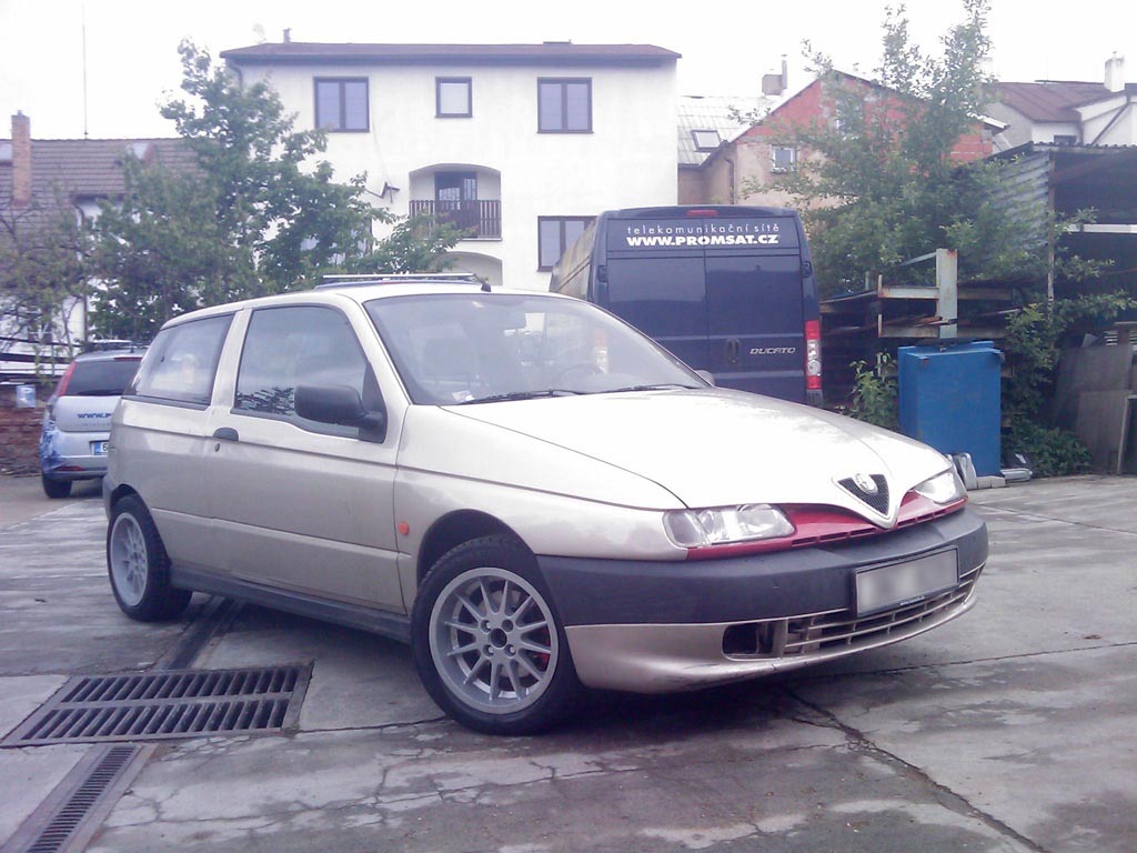

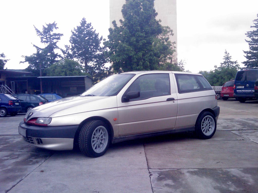

Co se tyce toho dvoubarevnyho laku, tak dodavam foto:

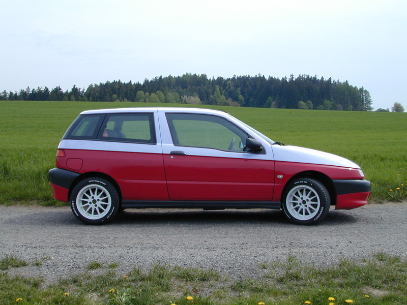

a jeste jedna s foliema (to je samozrejme prehnany)

a jeste jedna s barevnyma naraznikama (ty cerne samozrejme nebudou, delal sem z fotek dnes uz zesnule sestricky)...

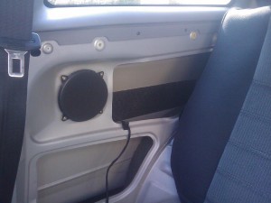

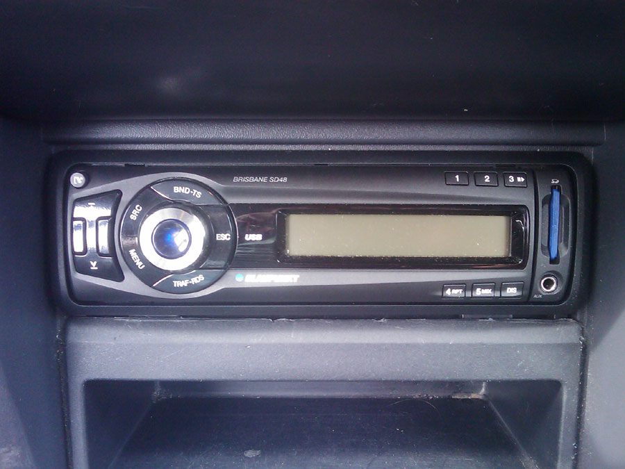

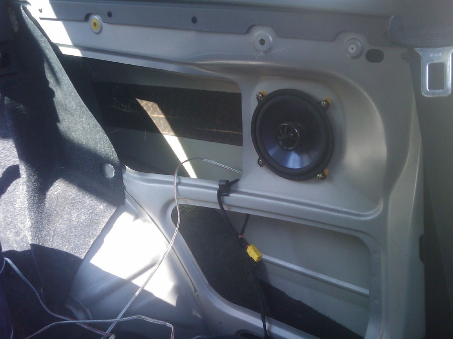

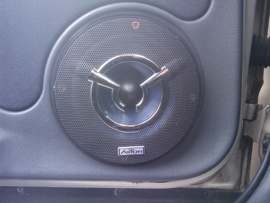

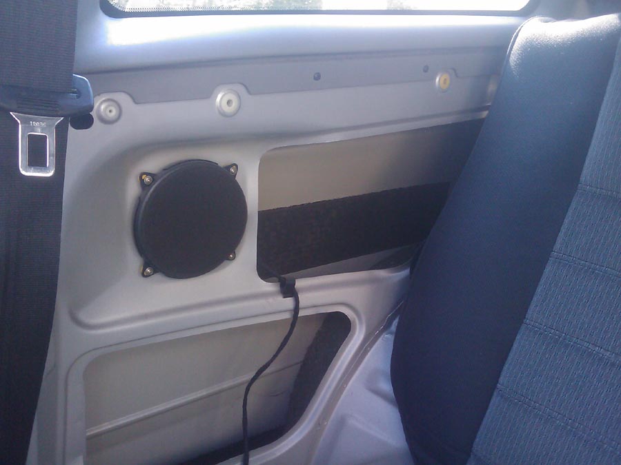

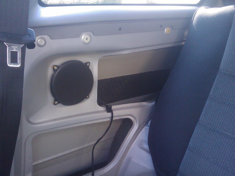

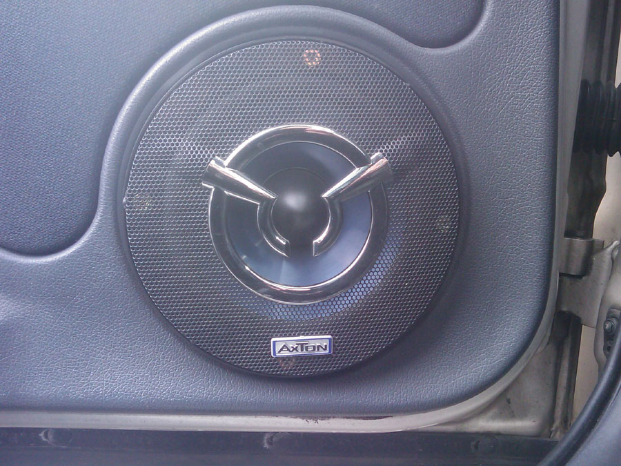

O vikendu jsem prehodil audio z cerveny, jedna se o komponentni repro Axton (jsou levne, ale v testech dopadly velice dobre) 16ky stredobasy ve dverich + vejskace do A sloupku (tam to vypada stejne, ale byla fuska to upravit), dozadu na stejne misto jako puvodni 13ky take Axton koaxialni (ty sou slabsi, ale pokud nechcete slyset radio "zezadu", tak staci). System ma samozrejme stelovatelny vyhybky, po predchozich zkusenostech jsem jeste snizil vysky. V tejdnu sem jeste koupil autoradio, jedna se o Blaupunkt Brisbane SD48. Chtel jsem radio bez CD/DVD, aby melo SD, USB nejlepe vzadu. Jeste jsem potreboval ovladani SUB, to jsem ale u radia jeste nezkousel. U tohoto radia jsem nespokojen se zesilovacem, ten u vyssi hlasitosti zkresluje (doposud jsem byl zvykly na sony a clarion). Dale jsem protahl veskery kabely potrebny pro zesilovac (umisteny zezadu na operce zadni sedacky), za kterym bude SUB. Diky teto uprave jsem musel rozebrat temer cely interier.

predni repro - puvodni krytky pouzit nesly, byly poskozene a magnet novych je taky hlubsi, takze jsou o 2cm venku (jelikoz puvodni jsou asi o 1,5cm zapustene, tak to nevadi)
po vymene zadnich
po vymene zadnich
pred vymenou zadnich

dalsi foto:
radio
radio

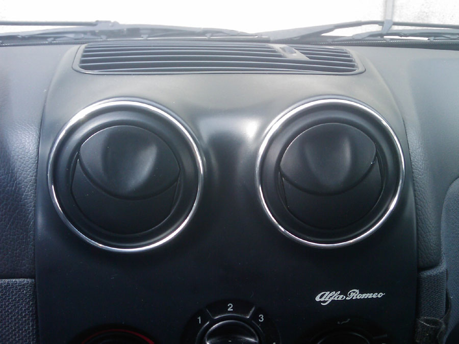

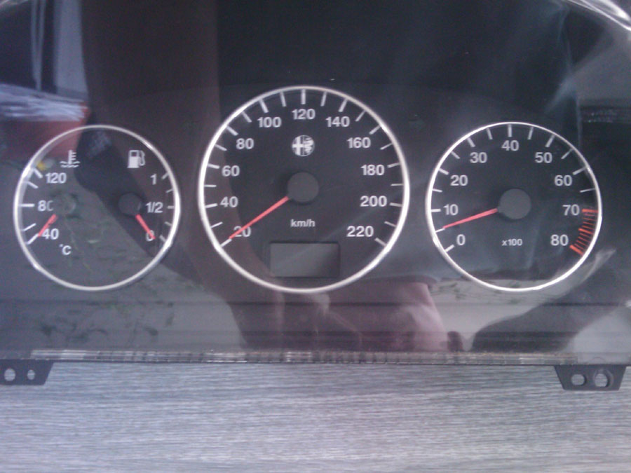

Jelikoz mi u 145ky chybi kruhove budiky, tak jsem je zvyraznil pomoci chromovejch ramecku. Uprava barvy podsviceni uz probehla drive, jeste ceka stredovy panel a veskere tlacitka...
EDIT: po predchozich "zkusenostech" nechci nic v interieru lakovat
uprava budiku
uprava budiku
uprava vydechu nebo jaksetojmenuje

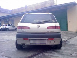

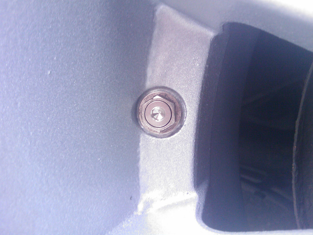

fotky po vymene kol a priprava na lak (aby slo vse lehce povolit, tak sme cvicne dneska odpoledne vyndali nazarnuky, srouby namazali grafitkou a vratili zpet)
ventilky...
ventilky...

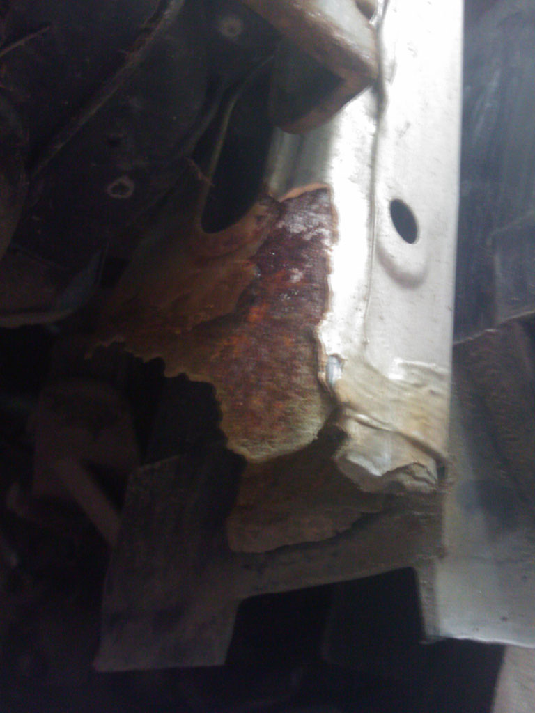

Tak dneska se kitovalo, probehly nejake drobne opravy, ja tam hlavne delam podrztasku :-D , zjistil sem urezly postranni drzaky na naraznik, budou se muset navarit nove. Jinak vse vypada bez rzi.
EDIT: ty drzaky se jmenujou kozliky.
takhle to moc nevypada, ze by se neco delo...
lakyrnik
lakyrnik
levy (horsi) drzak
levy (horsi) drzak

tak blatniky vytazeny a kola nedrhnou (veliky :diky patri Alesovi), kozliky koupeny, na ty se de o vikendu...
Re: Crashta 145-2 - Alfa Romeo 145 1,6TS (1997)
Příspěvek od crashta » 7.6.2009, ned 19:39
Kozliky vymeneny, musely dolu i blatniky. Opraveny dalsi drobnosti, prevazne ale demontuju, jelikoz je moc prace v praci a na auto nezbyva cas, ikdyz dneska sem odvrtaval hned tri srouby. Ted v praci dodelavam dve zakazky naraz, takze v utery se to snad zase hejbne...

"Kozlíky" klasika, stříkni do nich vosk a spodní šroub je potřeba naplácat grafitovou vazelínou.
