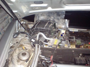

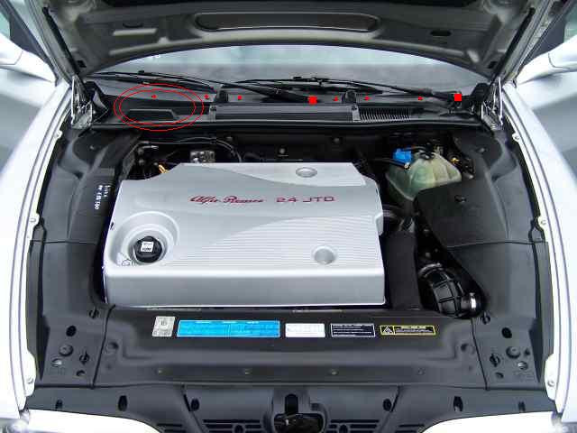

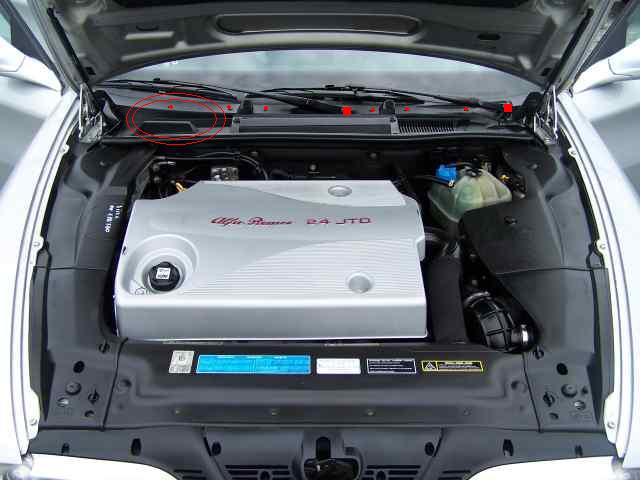

Hele tak se omlouvám ale včera jsem to fakt kvůli práci nestíhal tak to teď napravuju....musíš nejdřív sundat stěrače, potom ten plastovej dekl co je pod nima a tam co je to zakroužkovaný tzn. vlevo nahoře je klapka na vzduch a zespoda je k ní přišroubovanej ten ventilátor..jak jsem už psal nebyla to žádná sranda dostat ho ven, ale třeba jsi šikovnější než já a pude ti to líp, tak přeju hodně zdaru
p.s. až budu montovat větrák in tak budu dělat fotky a hodim je sem nebojte že to odbydu jen touhle jednou fotečkou která toho moc nevypoví

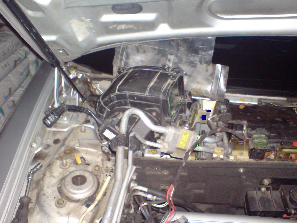

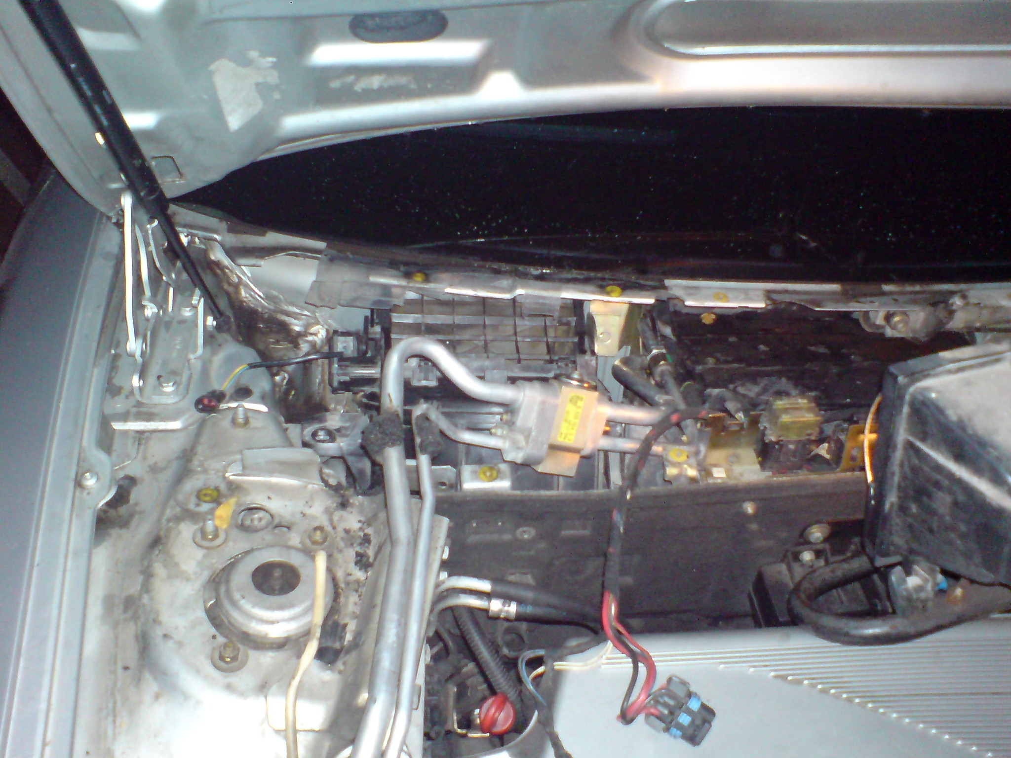

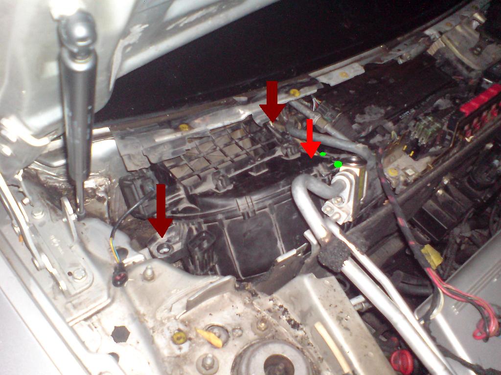

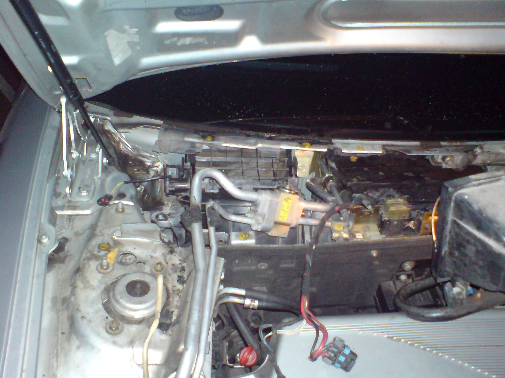

Takže, konečně po skoro dvou měsících foukám a topim...myslel jsem že nejhorší jsem měl za sebou když jsem to šrouboval ven...dát to zpátky je ježek v kleci na druhou, každopádně postup zde...větrák spolu se sánim vzduchu drží na třech šroubcích (na obrázku jsou šipky, snad k tomu nebude potřeba legenda a poberete to...) jsou tam dva otvory pro nasávání (zvenku a z interiéru) a jeden výdech. výdech (zelenej obrys) je přišroubovanej samořeznýma šroubkama k topení a klimě. celý to zakrývala folie která při montáži vzala za svý, vzhledem k tomu že je jen přilepená na nějakym silikonu tak ji radši sundejte ať jí nemusíte nahrazovat něčim jinym jako já....asi nejvíc vadí hliníkový trubky vedoucí do klimy, nevim jestli je možný je někde odšroubovat, já jsem je trochu silou vyhnul nahoru a pak je zase po tom co se tam větráček uprdelil nějak naohybal :-D zpátky, snad z těch fotek něco poberete kdyby ne tak pište pokud budu vědět odpovim

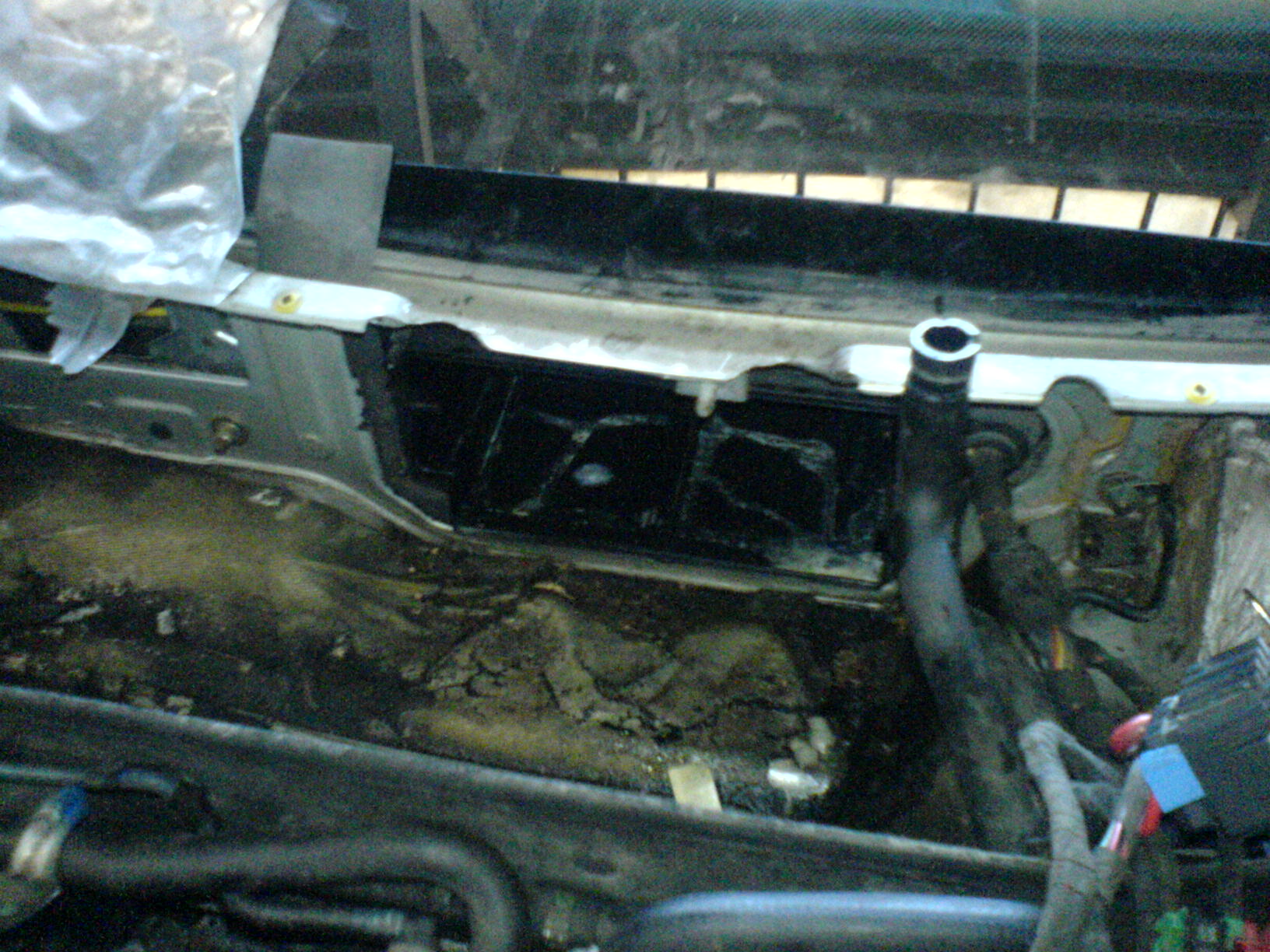

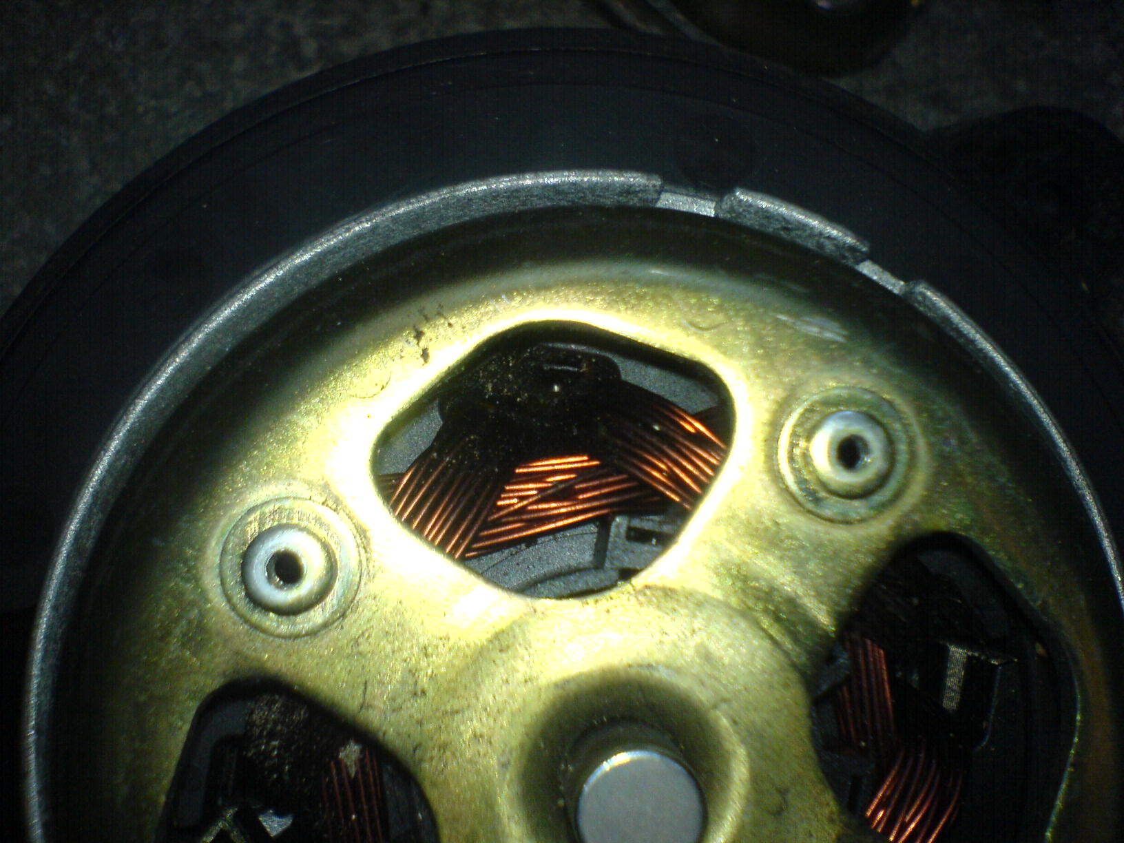

Příspěvky: 9321
Re: pojistka ventilátrou topní
Příspěvek od Hampice » 28.1.2010, čtv 19:41

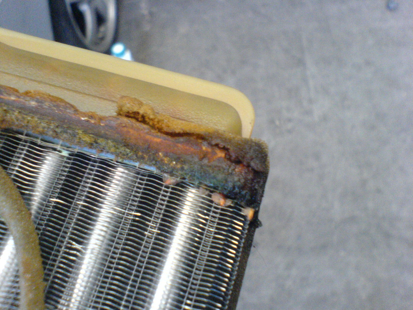

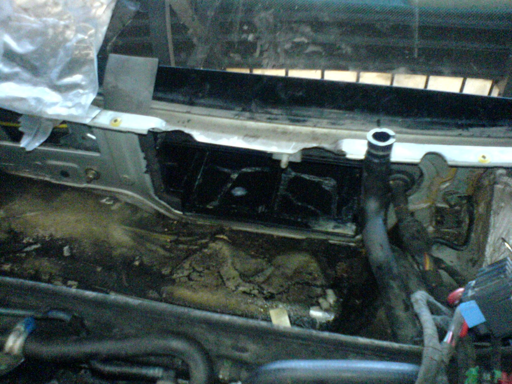

Tak ventilátor i radiátor vyměněn... Nerozpojovaly se trubky klimy, taže to byl docela porod. Dva lidi na tom strávili skoro 3 dny... Radiátor se měnil preventivně, ale udělal sem dobře. Ve spodné části byl už pěkně chycenej.. Jinak teda moc děkuju ještě jednou klukům od Venci!!!!! Fotky dodám.

Nějaký foto teda...
Místo po výparníku
Místo po výparníku
Vyndaný motor - spálené vynutí, možná půjde převinout
