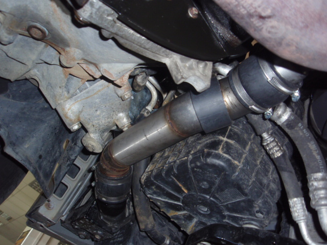

A o čem mam přemýšlet????
156SW 2.4JTDm 20V project
r-a-k
Příspěvky: 469
Bydliště: LTM
Re: Hadice od intercooleru k motoru
Příspěvek od r-a-k » 16.7.2009, čtv 16:10
od turba do intercoleru
modenaboy
Příspěvky: 817
Příspěvek od modenaboy » 16.7.2009, čtv 22:27
Pokud to ještě nevíš, tak tohle není hadice od intercooleru k motoru!!!

r-a-k
Příspěvky: 469
Bydliště: LTM
Příspěvek od r-a-k » 17.7.2009, pát 07:33
modenaboy píše:Pokud to ještě nevíš, tak tohle není hadice od intercooleru k motoru!!!
Pro méně chápave:od turba do intercooleru a že to není hadice ale kovová(nerezová)trubka pozná každý až na některé vyjímky :smt023

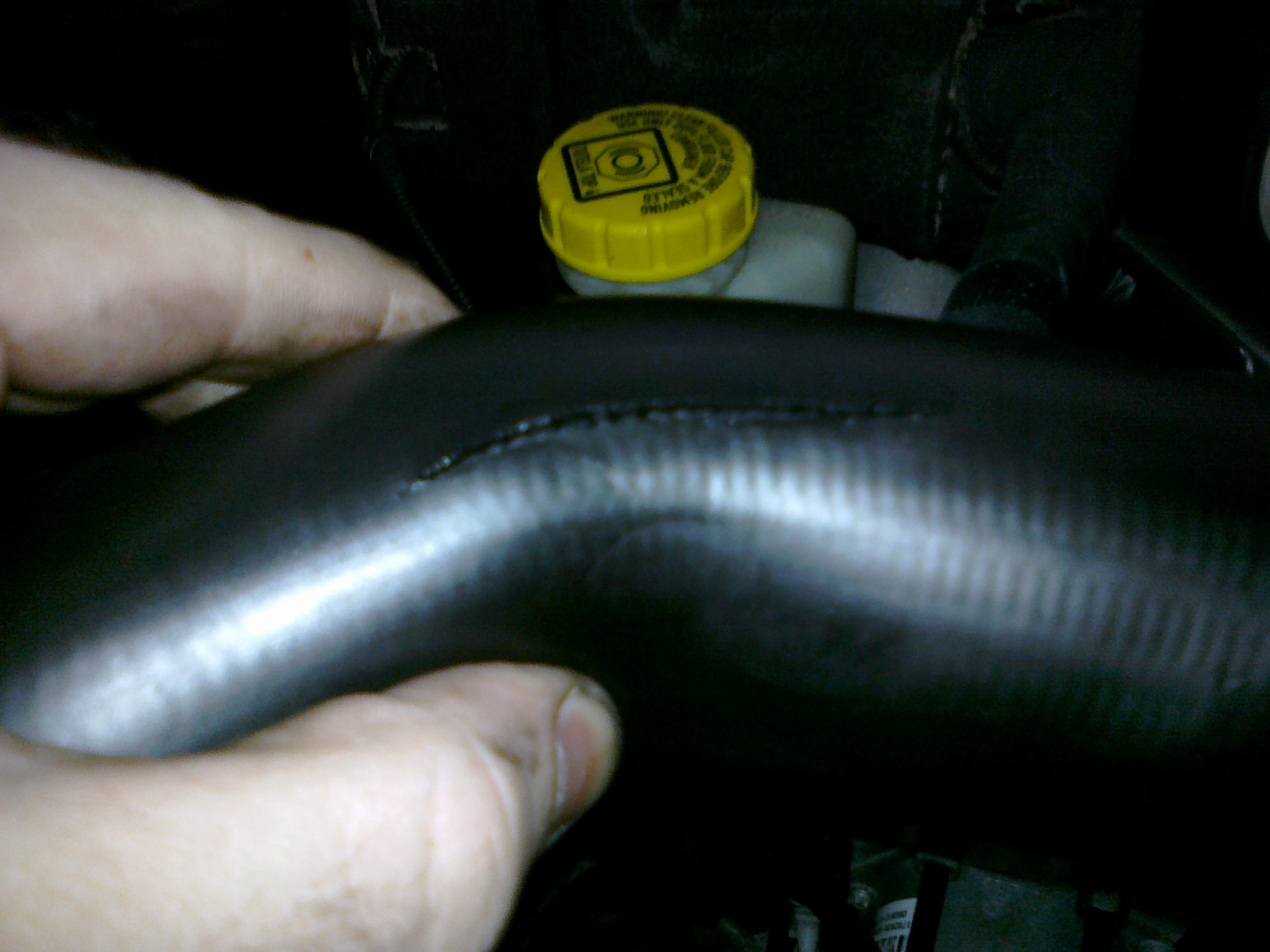

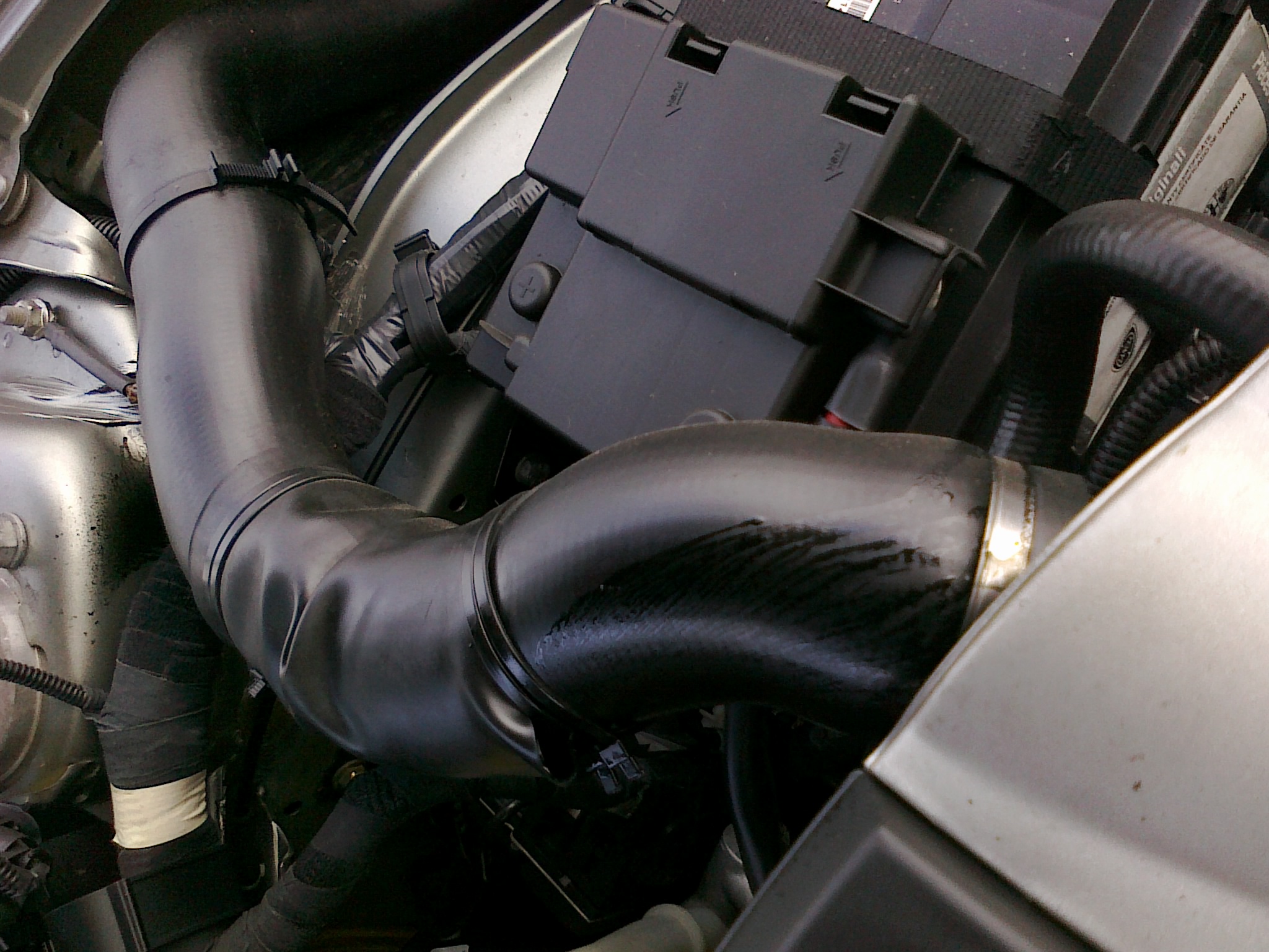

po kolkych km je prasknutie hadice bezne?? mam pocit ze priznaky sedia na to co sa mi deje s autom. aj spotreba isla hore na 7l pri dialnicnych 140 plus turbo ma iny zvuk..
Ex 147 1,9jtd 88kw
Ronsoc
Příspěvky: 38
Registrován: 25.12.2008, čtv 20:20
Bydliště: Kolarovo /Slovakia
Příspěvek od Ronsoc » 13.3.2010, sob 21:03
ked ti praskne ,tak to zpoznas !Po zosliapnuti zafuci .Ja som tam mal asi 3cm prasklinu ,inac vykon sa nestracal ,lebo ho az tak nevytacam ,takze som si toho turbo zatahu, stratu ani nevsimol!Len ked som dal mechanikovy auto na vymenu ,remena+kladky ,tak len vtedy som si toho vsimol ,ze zasical .Objednavka z Polska origo Magnet-Marell asi 60eur .
Ale tie nerezove trubky ,je dobry napad!!! pripqadne pouzit hlinik.
ALFA 156SW 2005 cierna . 1,9JTD 85Kw .
Tibalt
Příspěvky: 261
Bydliště: Blava/Bonn
Příspěvek od Tibalt » 14.3.2010, ned 08:30
tak hadica je prasknuta.v kolene hore smer motor.teraz som si vsimol,ze to uz predchadz.majitel platal v tom kolene.som uplny idiot! :( take nieco si nevsimnut..musim objednat novu.taku kovovu mi nema kto vyrobit.alebo kupim 100tych kovovych stahovacich obruciek a dam ich po celej dlzke hadice. :D Moze toto byt dovod zlej spotreby??
edit:
tak nasiel som prasklinu. oblepil podla navodu 4bar paskou a objednavam novu hadicu.
