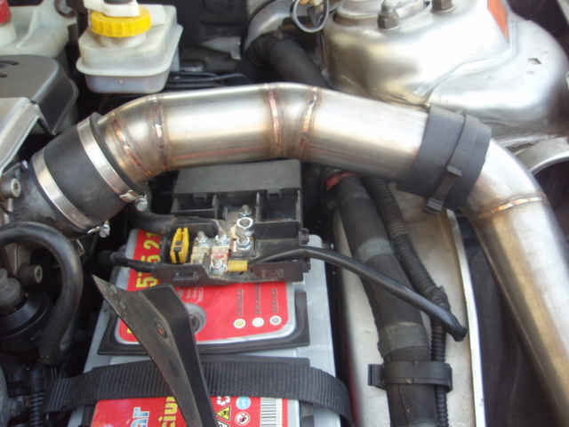

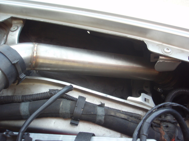

Že vás to baví utrácet za ty gumový prezervativy :-DUdělal jsem si trubky z nerezu jak od turba do intercoleru a z něj do sání a mam svatý pokoj.A jako bonus jsem získal nulovou prodlevu turba při sešlápnutí plynu(ta gumová hadice se nafukuje jak pátrací balón) a hlavně kvůli tomu jsem to dělal :smt023

A že bys nám třeba pro inspiraci ukázal nějaké fota.....? taky jsem o tom uvažoval, nebo alespoň zpevnít hadice zdrhovačkama....

r-a-k píše:Že vás to baví utrácet za ty gumový prezervativy :-DUdělal jsem si trubky z nerezu jak od turba do intercoleru a z něj do sání a mam svatý pokoj.A jako bonus jsem získal nulovou prodlevu turba při sešlápnutí plynu(ta gumová hadice se nafukuje jak pátrací balón) a hlavně kvůli tomu jsem to dělal :smt023
Né všichni mají možnosti si to udělat. Navíc ani ten nerez není zadara... :wink: A nulovou prodlevu turba tam mít asi nikdy nebudeš :wink:

freshkuba píše:A že bys nám třeba pro inspiraci ukázal nějaké fota.....? taky jsem o tom uvažoval, nebo alespoň zpevnít hadice zdrhovačkama....
Spodní vyfotím až budu sundavat spodní dekl.Práce tak na den(když je člověk detajlista a hračička aby vše bylo co nejpřesněji)A ještě vyleštit.
To máš pravdu že ne každy nemá možnosti ale každý má nějakýho kamaráda který tu možnost má :wink: Materiál vyšel na cca 1000Kč(což si myslím že je zanedbatelná částka).Prodleva oproti originálu je znatelně menší(při sešlápnutí plynu je cítit jak turbo začne plnit válce a né že se nejdříve nafoukne hadice).Samozřejmě nulovou prodlevu nemam.Kdybych nebyl línej tak si myslím že bych si vydělal seriovou výrobou :smt033

hehe..to je dobrej tuning :) dobra prace :)
