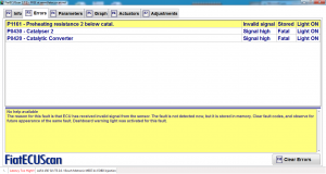

tuta146 píše:Na jaké diag ti to dělali??
Bohužel jsem toho bez brýlí moc neviděl......
Taky se neobtěžoval s výtiskem závad. Asi počítal s tím, že odstranění bude provádět on. Ale po zvážení všech okolností to budu řešit jiným způsobem.

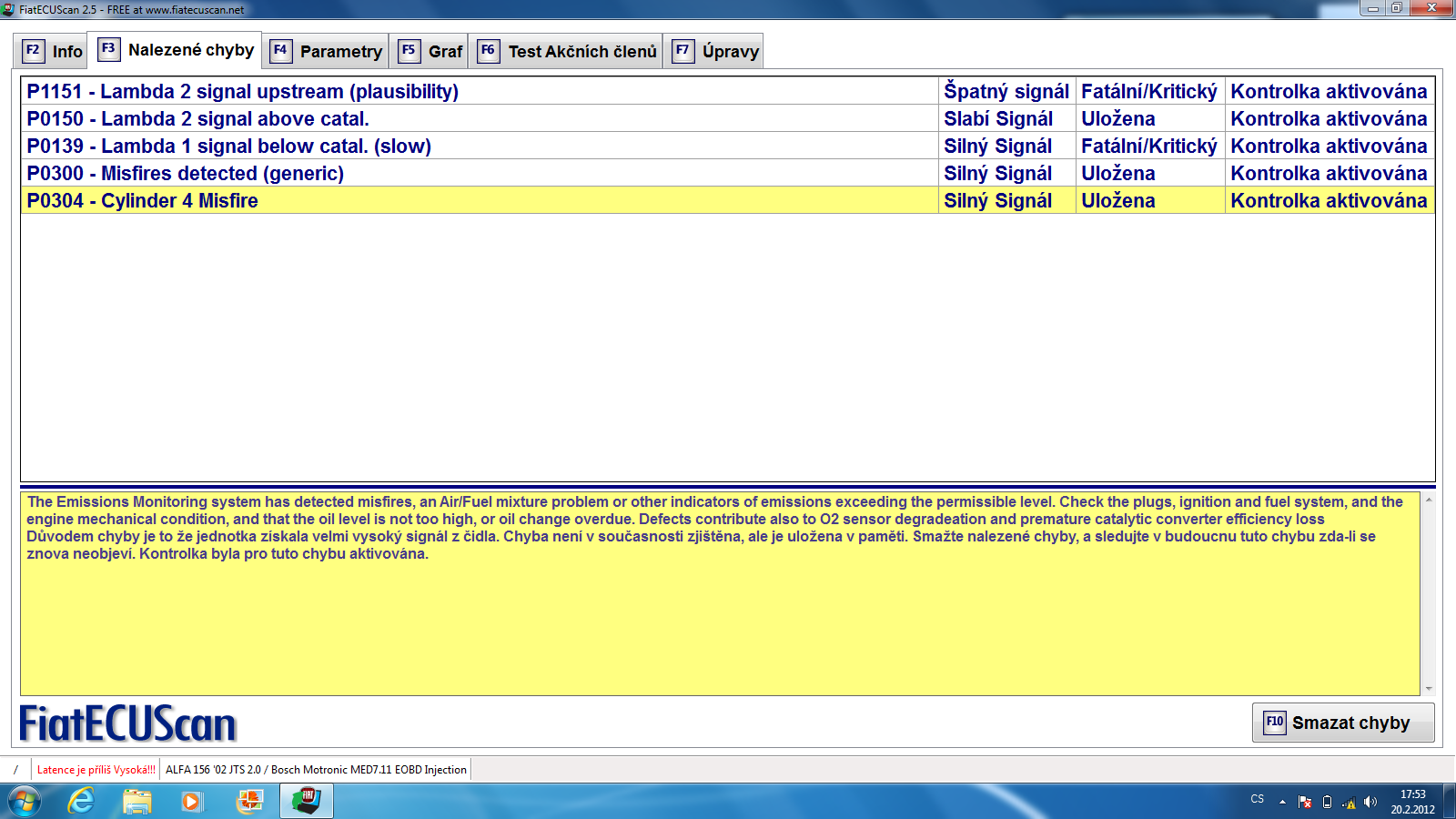

Pánové zas se to rozsvítilo tak jsme vymenil svíčky byl chvíli klid a už to svítí zas ale teď už vím že to se to rozsvítí když jedu cca 15min za deště nebo když sněží ...Nenapadá prosím někoho kde hledat? :-k

Tak to dej na lepší diagnostiku, mě tohle dělá lambda, na jaře jí budu měnit.

tohle mi vyjelo před tím než jsem vymenil váhu a pročistil konektory na cívkach...Od tý doby mám s chybovýma hláškama klid

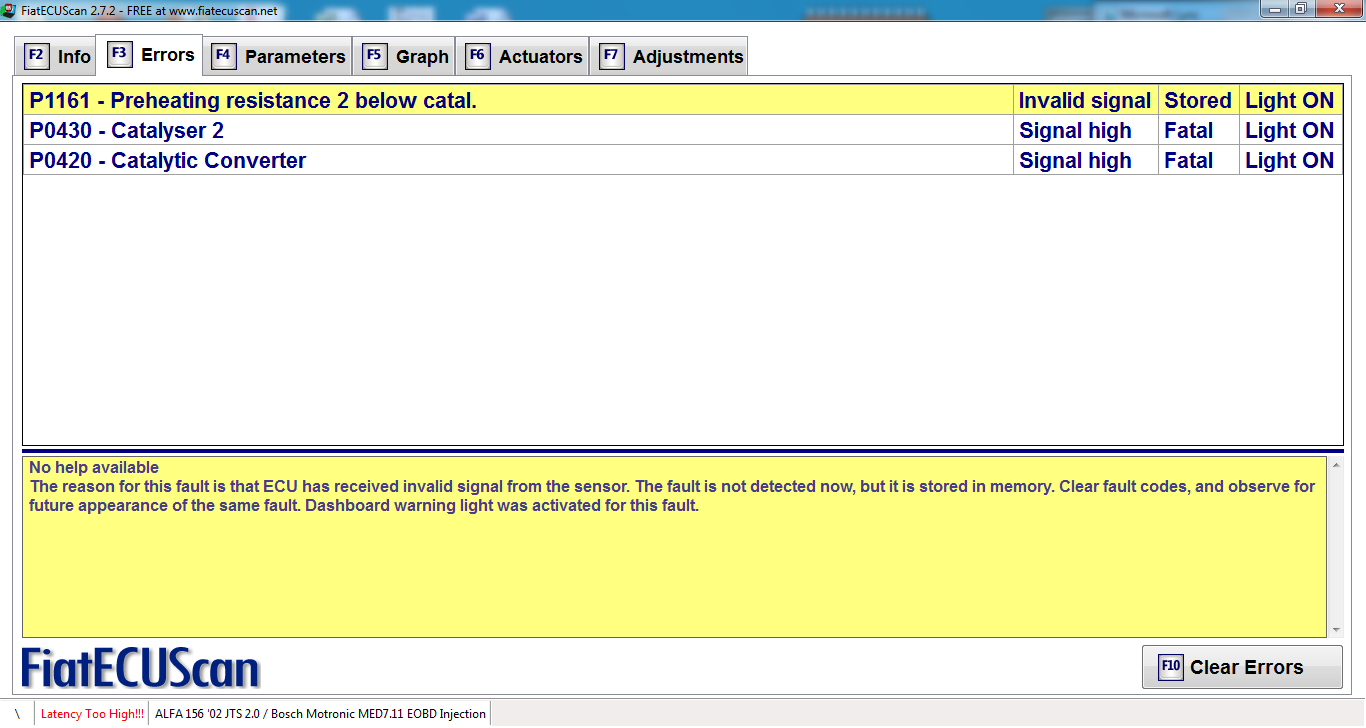

Tak se mi před časem za jízdy rozvítila kontrolka motoru ("tlustej vrtulník") - píchl jsem to na diagnostiku a byly tam chyby, týkající se katu a lambda sondy. Vymazal jsem je, najel jsem nějakých 100 - 200km a objevily se znova.
Vypadá to, že je buď vadná lambda za katem, nebo katalyzátor samotný. Dá se nějak poznat, která z těchto možností nastala? Třeba když píchnu osciloskop na výstup z lambda sond(y), poznám, jestli je to cat, nebo sonda?

Když píše, že je špatný předehřev sondy, tak je sonda špatná. To další je vadný katalyzátor.

A to já zase radši laboruju. Samozřejmě je dobrý mít plán B, ale změřit vyhřívání v lambda sondě multimetrem umím a do Prahy je to fakt trochu z ruky.
Mimochodem která lambda to je? Resp. asi jedna z tech pod katem, ale levá, nebo pravá? (když stojím čelem k motoru před autem). I když v nejhorším se v diagnostice mrknu na napětí a nejdřív odpojím první a pak druhou a uvidím...
Jen ted přemýšlím, jestli jdou ty spodní lambda sondy vyšroubovat se svodama na autě, nebo je budu muset sundat....

Jdou vyšroubovat.

Chyby P0420 - P0430 su dost typicke pre motory JTS. Jednoducho je to dane tym ze za katalyzatorom su lambda sondy ktore monitoruju len to ako sa dari katalyzatoru premienat HC a CO na CO2 a H2O. Tieto zadne/after-cat lambda sondy monitoruju hodnoty kysliku po dlhsi cas a ECU porovnava hodnoty (mnozstvo kysliku) s tym co ma na lambdach pred katalyzatorom/pre-cat.
Ak dostavas len chyby P0420 a P0430 tak by som to az tak velmi neriesil, ten catik uz ma svoje najlepsie za sebou a lambda sondy uz neregistruju taky vykon catiku aky by tam mal byt. "Poctivy" konstruktery bosch ECU nastavili krajne hodnoty tak aby nas okamzite otravovaly a hnali do servisu :)
Ak ti naskakuju aj chyby ktore ukazuju na zle after-cat lambda sonda (signal too high or too low) tak mozu byt chybne tie. Kazdopadne skor je to tak ze najprv zdegeneruje catik a kedze plyny su plnsie od HC a CO tak postupne zoberu zo sebou do hrobu aj tie lambdy. Catik na JTS motoroch vydrzi cca 100 tis km nez sa zacne prejavovat chyba P0420. Je to dane aj tym ze tieto motory zozeru viac oleja ktory je plny ZDDP a posledne obdobie sa ukazuje ze tieto olej zluceniny ktore su esencialne pre ochranu motora pred poskodenim, poskodzuju/travia catiky - "cat poisoning". Dalej nasleduju k zlyhaniu zadne lambda sondy ktore vdaka (predosle) cistym plynom za catikom dokazu vydrzat aj 160 tis km.
Co sa tyka cylinder misfire a nepravidelneho volnobehu tam uz je to zlozitejsie, tazko odpovedat vo vseobecnosti, zle moze byt hocico - odchadzajuca (menej presna) vaha vzduchu, menej presne/odchadzajuce pre-cat lambda sondy, dosluhujuce vstrekovace(dost pravdepodobne), cievky...
