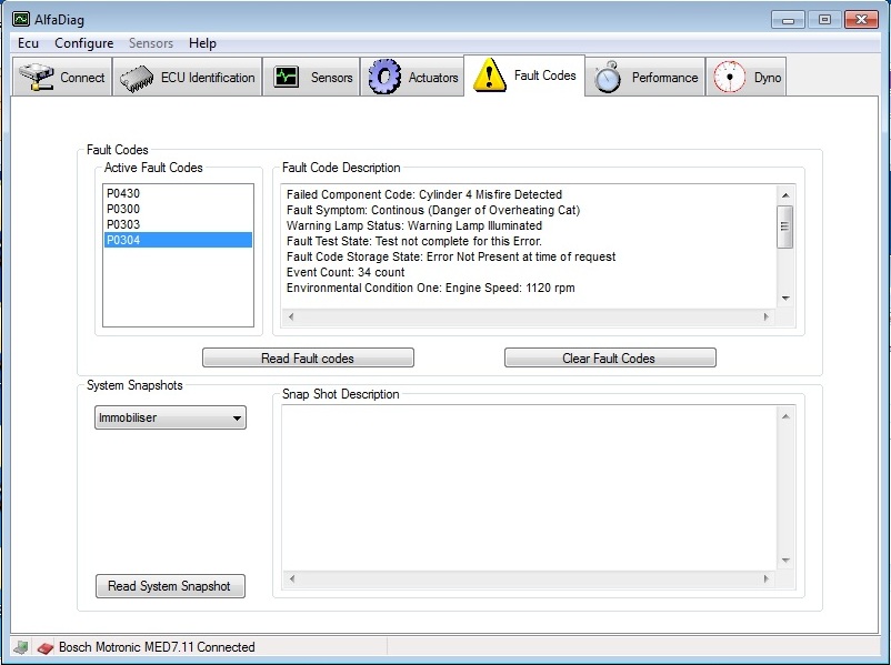

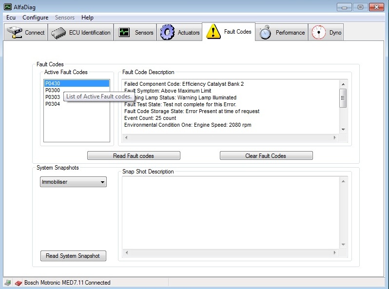

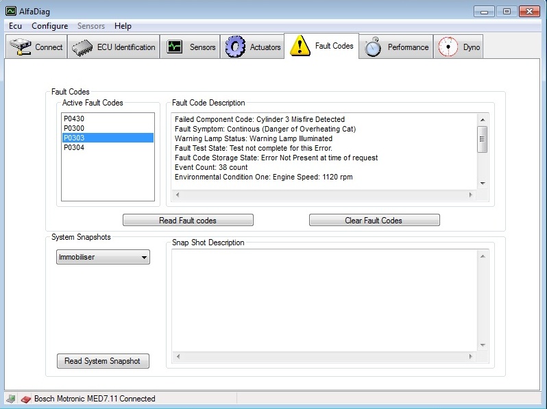

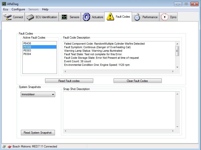

Tak po dnešku jsem za šest stováků o něco chytřejší. Možných důvodů je několik, krátce shrnuto (můj případ):
- výpadky v zapalování 4. válce
- možný problém s kabeláží ke svíčkám
- možný problém se zapalovací cívkou
- lambády v pořádku, ale při neřešení problému jejich mozné poškození
- další možné příčiny raději popisovat nebudu
Tak se to pokusím pořešit. Bohužel ale ne ve Slatině, kterou mám víc jak z ruky.
Každopádně mi bylo řečeno, že není radno provozovat auto s tímto poruchovým hlášením - ve finále se to může řádsky prodražit. Už jenim tím, že motor "jede" v nouzovém režimu a víc papká (potvrzeno - po smazání chyb se spotřeba, dle PC, snížila).
Jak to dopadlo, dám vědět.

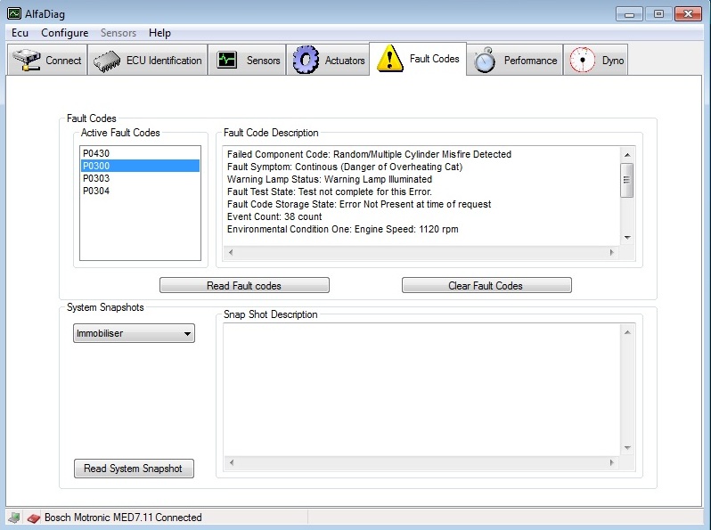

Na jaké diag ti to dělali? Tohle je hrozně obecný popis a může to být i blbý kontakt, nebo v háji svíčka. Když ti smazali chybu a jezdil jsi s tím tak už se kontrolka nerozsvítila?

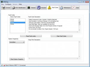

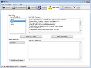

Ferro
Příspěvky: 189
Registrován: 19.4.2007, čtv 13:11
Bydliště: Stod--> Dobřany
Re: hlášení "Motor System Failure" (oranžová kontrolka)
Příspěvek od Ferro » 4.1.2010, pon 19:13
Tak taky je výpis Dvořiho chyb.
AR 156 Crosswagon
AR Giulietta 2,0

Příspěvek od Dvoři » 4.1.2010, pon 19:19
chlapy napíšete mi někdo prosím co to znamená?
Alfa Romeo 156 2.0 JTS 122kw r.v. 2002
Příspěvek od tuta146 » 4.1.2010, pon 19:30
Zkontrolovat a očistit kontakty na zapalování a svíčkách, jestli jsou staré tak vyměnit.
