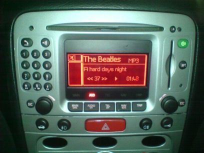

Ukazuje to názvy písniček i interprety, ale myslím že jen u MPtrojek. Ale zatím jsem to moc nezkoumal a nezkoušel.

Přikládám foto pro ilustraci.

:smt089 toto je connect nav, ty prej uměli v serii i MP3, ale já mám connect nav+ a ta umí prej jen cd :( Jinak přetáčení skladeb ti tam asi nejde že?

mam taky cn+ ve 147 ale taky mi to necte mp3 :-(
