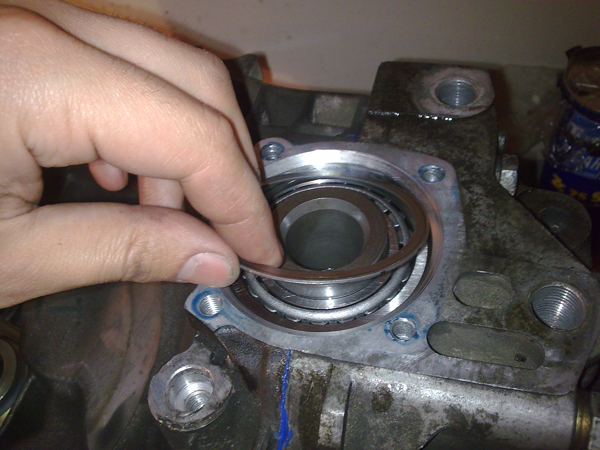

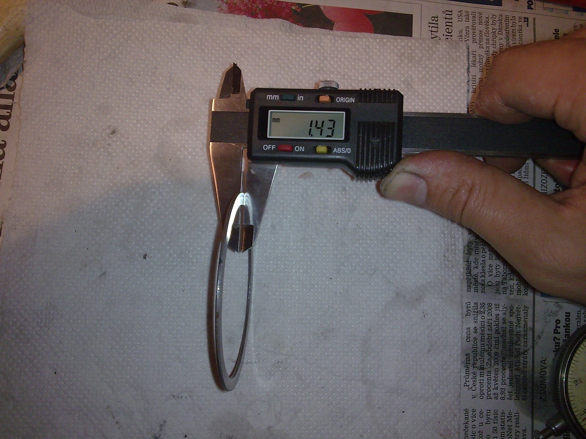

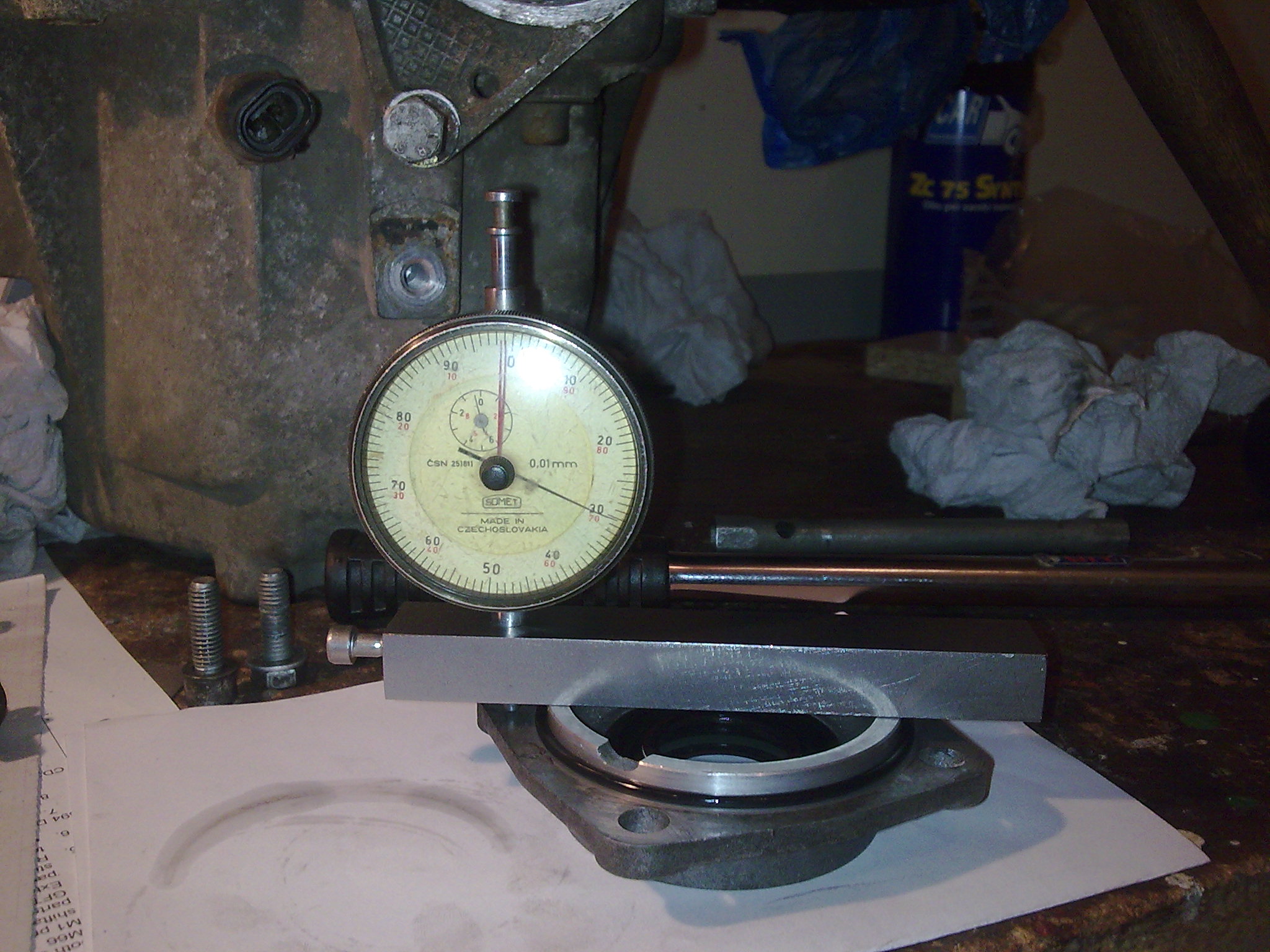

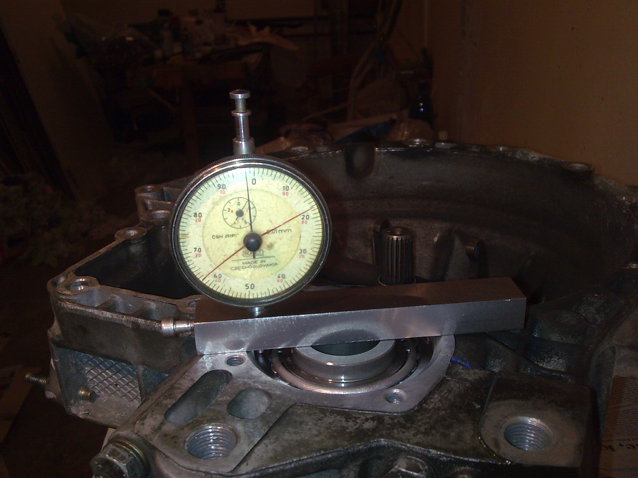

Zmerit to neni takovy problem (viz foto). Uz na tom navodu zas delam takze kdyz vydrzite... :???:
