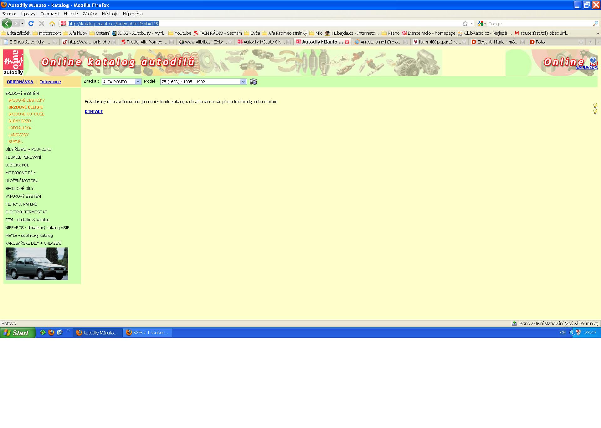

Sejny píše: Nové třmeny má v katalogu třeba http://www.mjauto.cz
EE nemají, respektove ted už je tam nemají
já je nekdě viděl ,ale nevím kde
Re: Zadní brzdy
Zajdi na oční kámo
jsou tam za cca 3300Kč/kus. Tak co, už jdeš repasovat?

EDIT: už jsem našel, ale tam kde mě nenapadlo hledat a to v hydraulice

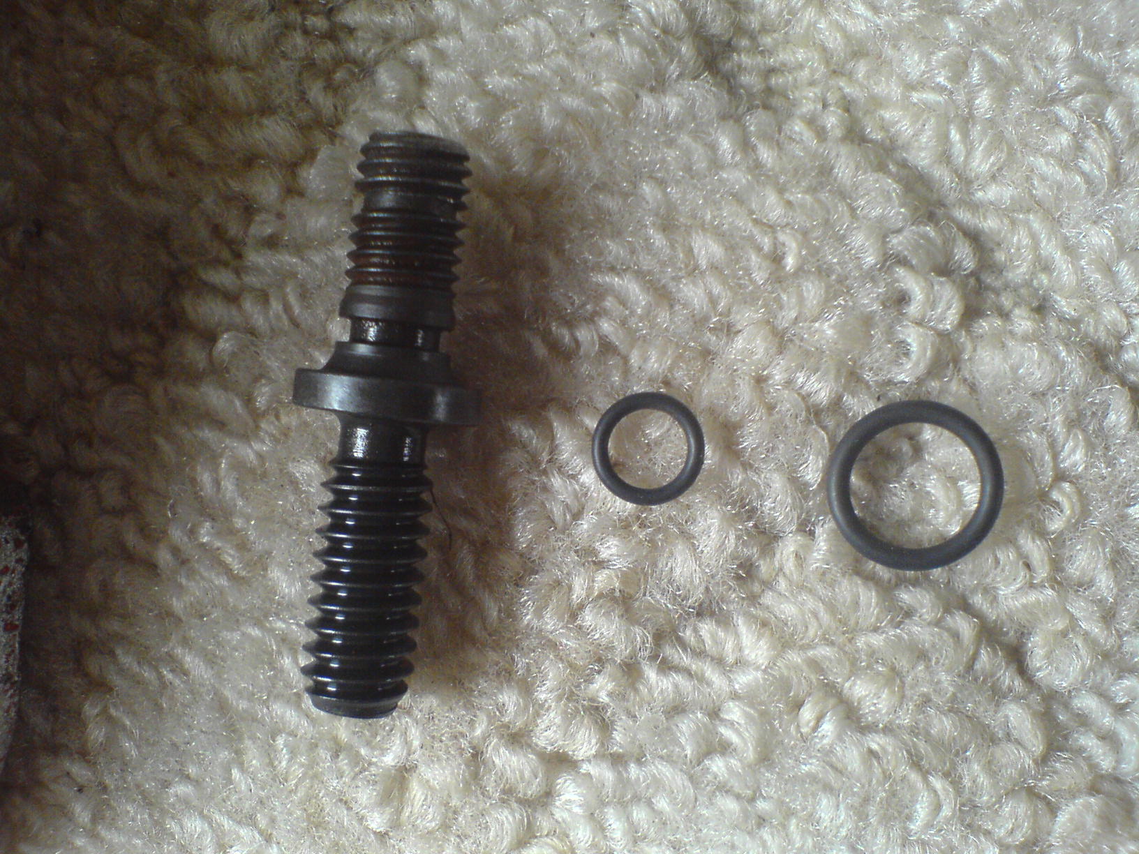

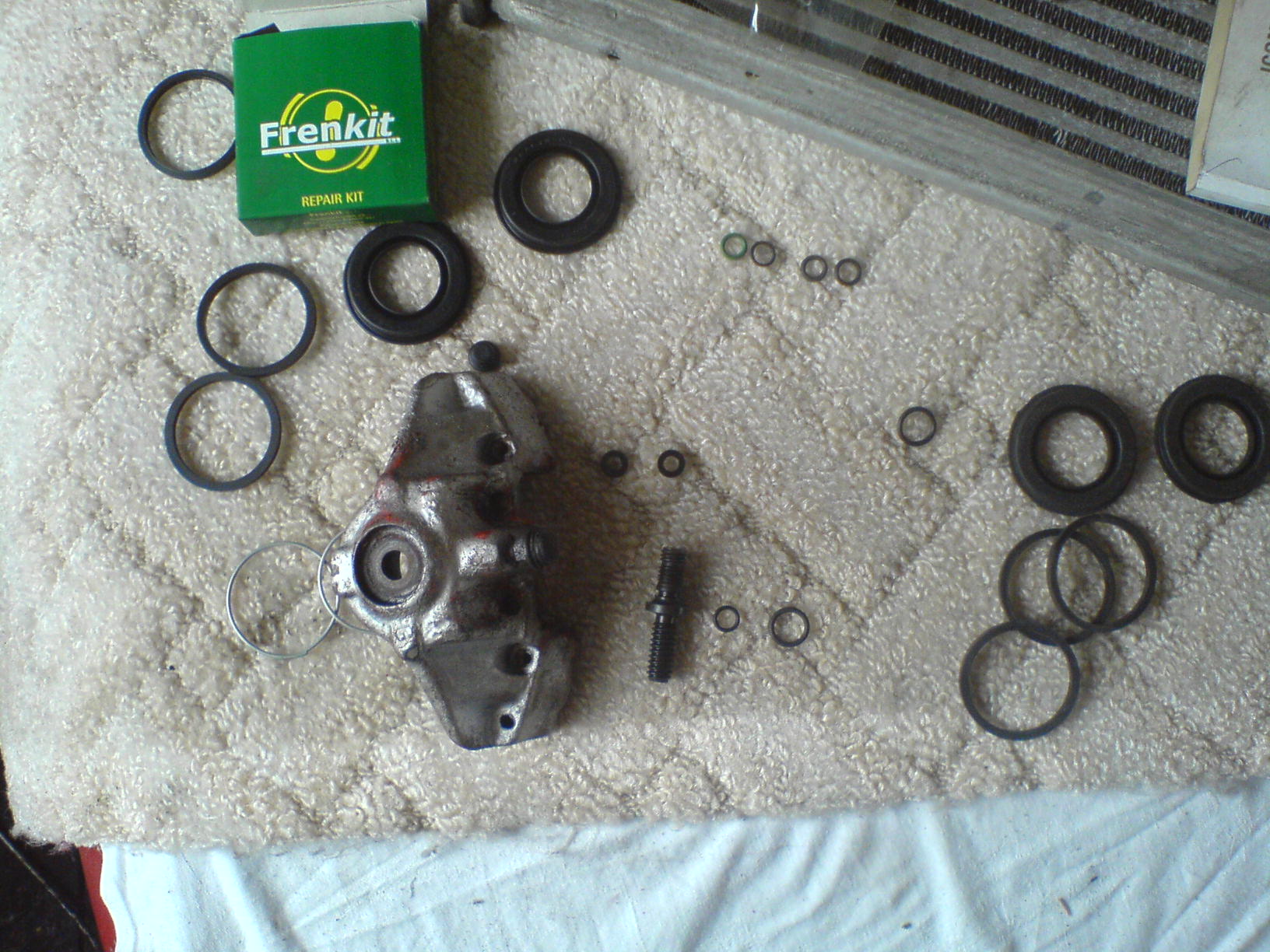

tak abch to dokončil:
zadní třmeny jsou komplet přetěsnit a nejni to nic složitého
můžou téci:
přes pístky nebo přes štelováky jak praví tak i levý
dá se koupit přetěsnovací sada nebo pokud teče jen O kroužek tak jen je
návod:
zatáhnu ruční brzdu
vytočím imbusy co drží polosu u kotouče ( u V6 a 2,4TD musíme sundat redukci pro silnější poloosy)
vyndáme desky (prvně pojistky, pak tyčky a nakonec desky- štelovacím šroubem je oddálíme od kotouče- nejde to násilím pouze štelovákama)
vyjmeme kotouč
odmontujem lanko ruční brzdy(pokud ho nemáte nové, tak bude dosti zarezlé a neůjde, leda flexou
odmontujem brzdovou trubku(bejvají dosti srezlé, takže bych dal hned novou)
zacpem trubku nebo lehce secvaknem hadičku co vede k zadním brzdám (neprocvaknout/ nepoškodit)
odmontujeme obě matky co drží třmen a hurá na repas
třmen dáme do svěráku, sejmeme pružinu ruční brzdy a povolíme 4 šrouby, který nám drží třmen pohormadě (důležité je pročisti okolí hlavy šroubu, protože se tam ořechem dá blbě dostat)
třmen se rozpůli (pozor na dva těsnící o kroužky- nestratit)
vezmeme třeba pravou půlu třmenu (tu bez ruční brzdy)
vytočíme štelovákem pístek coto jde, pak už jde vyndat rukou nebo si pomůžem šroubovákem
závit co na nás kouká- stavěcí šroub vyndáme tak, že z vnější strany co bejvala plastová krytka sundáme segrovku o té matky na 17ku klíč (nestratit) vytočíme matku a stavěcí šroub jde vyndat a je na něm onen okroužek, který teče
vyměníme a dáme do kupy- pístek se nasune jen rukou co to jde(lehce) a zpátky našroubujem přes stavěcí šroub za mírného zatlačení z počátku na pístek
levá strana
opět vytočíme pístek stavěcím šroubem (7 ořech??)
segrovíma kleštěma vyndáme segrovku co je úplně na dně
vyndáme kloubouček
a vyndáme stavěcí šroub- lehce se pomůžem zatočením
v díře po stavěcím šroubu na nás kouká " převodovka" kde by měla být jen vazelína
vyměníme okroužek a dáme vše do kupy...

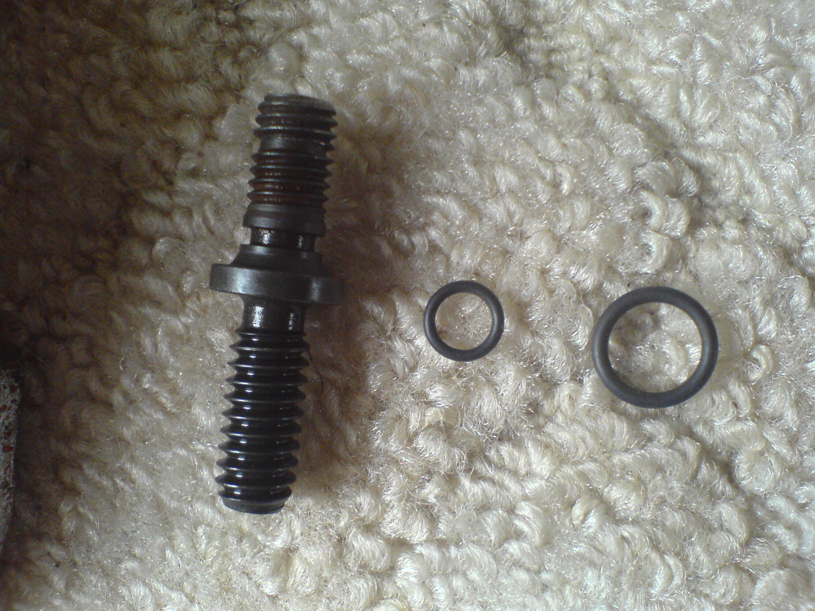

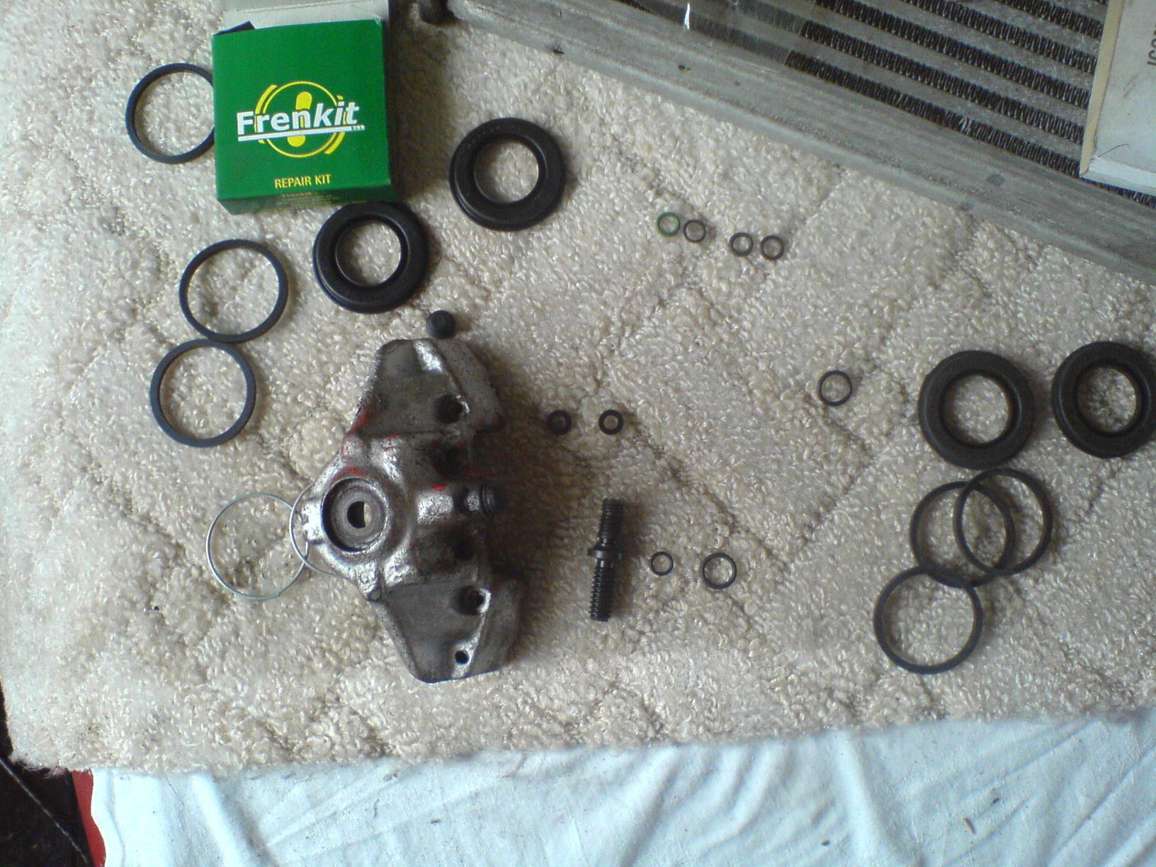

můžou téci:
návod:
zatáhnu ruční brzdu
vyjmeme kotouč
levá strana
vyndáme kloubouček

bylo to psaný letem světem a ještě mám něke i k tomu obrázky
