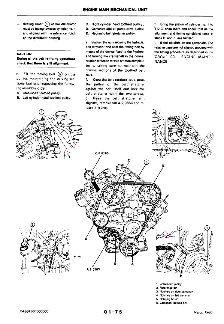

zdravím rozvody mě taky zajímají, asi to mám o zub(něco tam klepe- zřejmě ventil o dno pístu- nebo špatně nastavená zdvihací tyčky) a nějak nevím jak to nastavit
ty zajištovací přípravky na vačky vypadají jak??? něco třeba jako že ozubený kola vaček spojím k sobě nějakým přípravkem aby se netočila???
jinak já tam mám kladku jen jednu
12V

tak toto téma je pro mě teď hodně aktuální a potřebuju opravdu poradit od někoho kdo se fakt vyzná protože mám už nějaký nabídky a každej nabízí ve výměně rozvodů jiné díly někdo jen to nutné aby to bylo co nejlevnější. tady mám jednu nabídku dílů co je potřeba
5190052 Pevný napínák

ale zajímá mě jestli k tomu ještě nepřidat
kladka drážkového řemene 60654130
kladka drážkového řemene 60624747
popřípadě čistě nějaké vodící kola. Každej říká něco jiného ale pokud by se mělo měnit vše do puntíku co se točí tak by tam měli být asi taky. Nebo jak to udělat a co tam vše dát? Radši nepůjdu do autorizáku s tím že toho tam dám víc a ušetřím na práci, protože přeci jenom všechny ty ložiska mají +- stejnou životnost.

- Kůrkyn
- Příspěvky: 4916
- Bydliště: Pacov
Re: Rozvody
namátkově:
60559070 se dodává i s čerpadlem
60601977 nevim nevim, to má ještě dost před sebou, ale zase to není taková položka
60601976 - proč sundavat olejové čerpadlo, pokud to maže dobře a těsěnní neteče?
"kladka drážkového řemene 60654130
kladka drážkového řemene 60624747" - toto je přeci nutnost...
