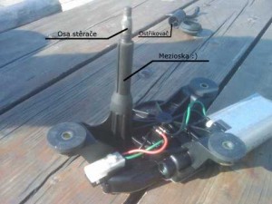

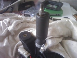

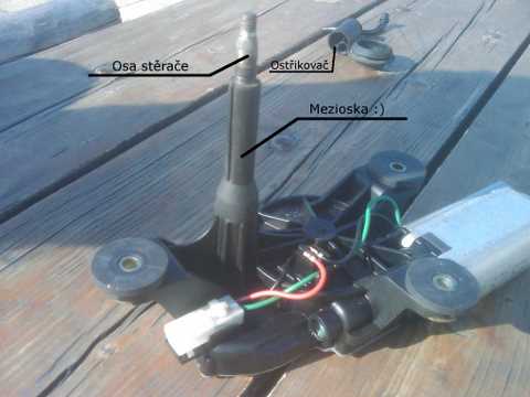

Ahoj, na osce která mává se stěračem je nasazena další plastová oska a na ni se nasazuje vlastní tryska ostřiku. A teď dotaz, má se tato mezioska hýbat zároveň se stěračem nebo ne (pohybuje se ostřik, nebo stříká stále na jedno místo)? Ta moje se hýbe se stěračem a protože je to excentr tak se to šprajcuje v zadním skle, skřípe to a motůrku se to vůbec nelíbí. Dá se ta plastová mezioska nějak sundat? Zkoušíme to od včerejška bez nějakého pokroku. Přikládám fotku.
147 jtd 2003
Re: Zadní stěrač
Tak se to podařilo rozebrat, namazat, vyměnit o kroužek a složit. Je to fixovaný motex paskou. Uvidím jestli něčemu nebude vadit.

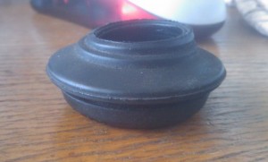

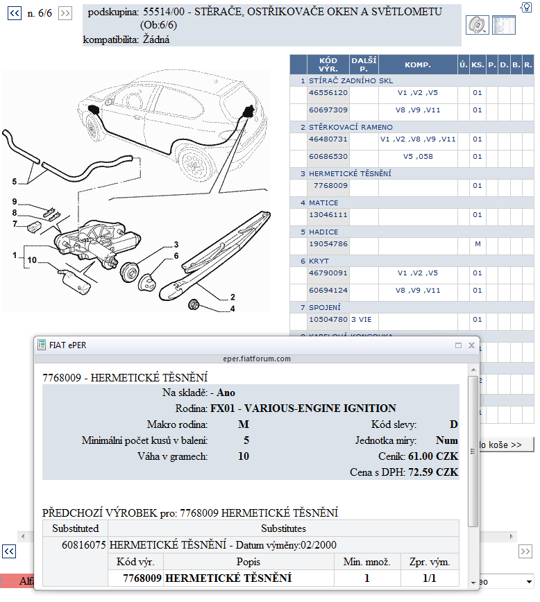

Ještě jeden dotaz mám, jde sehnat gumová průchodka mezi osu stěrače a sklo? Mám ji děravou.
147 jtd 2003
Re: Zadní stěrač

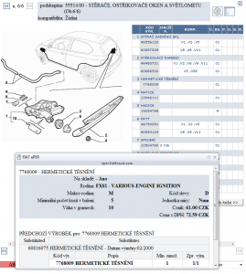

+-73kč v autorizáku
buď bych zavolal do Hulína a objednal to v tom servise u kruháče nebo až autorizák Fiat ve Zlíně
- Kůrkyn
- Příspěvky: 4916
- Bydliště: Pacov
Re: Zadní stěrač
Musíš si ale koupit pět kusů najednou - celé balení.
