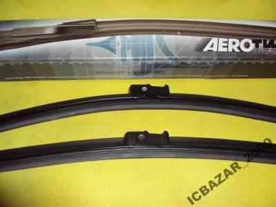

Na začátek musím říct že jsem hloupý člověk, který se domníval že před a po face jsou stěrače stejné. Objednal jsem si Bosche Airotwiny a když mi dnes Coyote říkal, že jsou jiné tak otázka zda je možnost sehnat redukci nebo jestli to mám prodat o dům dál?

jak jiné? vždyť je tam jenom délka stěračů a uchycení je stejné :D
Hory
Příspěvky: 1050
Re: stěrače před a po face
Příspěvek od Hory » 12.2.2010, pát 18:14
právě že prej má jiné. Ještě je doma nemám dorazej v pondělí/úterý tak nemůžu okouknout ale prej od 2004 maj bejt jinej systém
Příspěvek od Petr147 » 12.2.2010, pát 18:48
co jsem měl několik sad Boschu, tak každá sedla bez potíží :) v balení by měla být sada nástavců
a to co je na fotce, tak pasuje na 147mu :)

facelift ma nový typ stěraču,na stary urco nepasuje.redukce na to asi nebude.ja to celkem atyp.

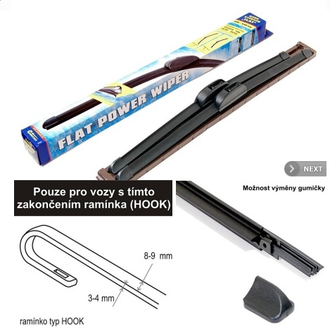

147ma před fl. ma toto:

noa po fl je ten úchyt úplně jinej.Je to jen takový čep.nasuneš narovnáš stěrač a je to.má to jak 159.ten co je na foto tam prostě nedopasneš ani s redukcí.

Objednal jsem sadu Bosch aerotwin na 147mu a žádná redukce tam nebyla :wink:
EDIT: A samozřejmě mi tam nešly :-D

starší verze má mohutná ramínka, pravé navíc dost atypicky tvarované, obě s nápisem Alfa Romeo a klasickým háčkem. Facelift má obyčejná tenká raminka a ten modernější úchyt. Aerotwin se dělají v obou verzích, ty na starší typ s háčky by měly mít označení Quick clip
