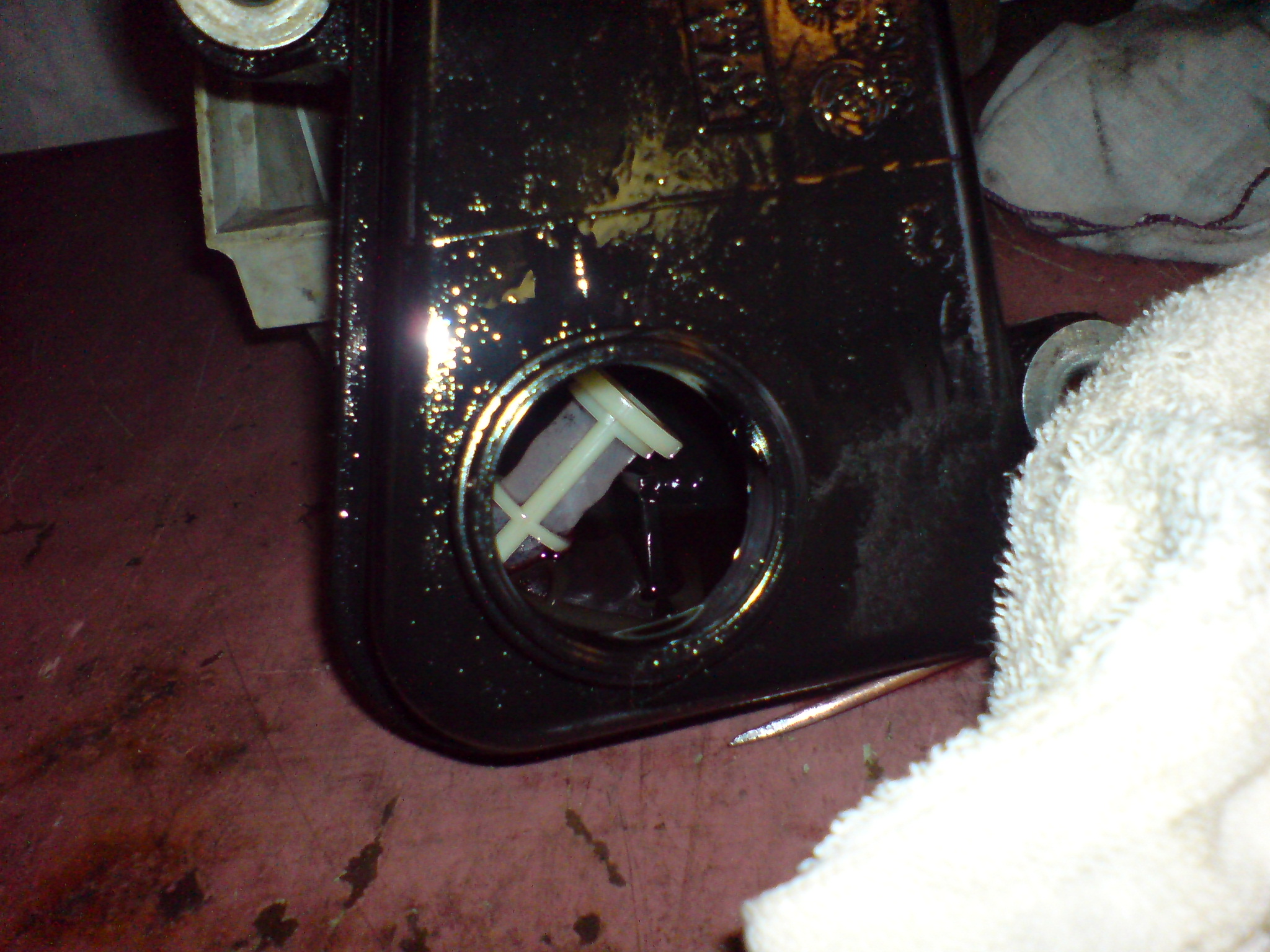

Příspěvek od Kůrkyn » 16.11.2010, úte 09:30
třeba to dělá taky jen ta nádržka na olej, někde se tu o ní psalo.

Taky bych doporučoval nejdřív zkontrolovat tu nádržku a ty levnější varianty oprav, než jít rovnou do toho nejdražšího a to výměny řídící tyče. Jinak tu by se mi asi zase podařilo sehnat přes toho kluka v Polsku, ale počítej tak 8500-9000kč.

a co bývá na té nádržce špatného?
Re: Nové řízení
Příspěvek od Kůrkyn » 16.11.2010, úte 19:28
posune se tam sítko, které brání víření oleje v nádobce

Příspěvek od michal96 » 17.11.2010, stř 16:49
ono se neposune,ono se urve a plave v nádobce
