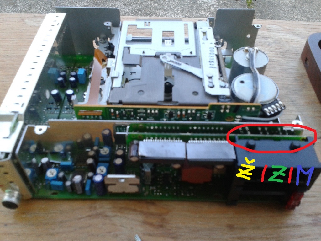

Několik lidí se mě na to už ptalo tak to ještě upřesním: tak stylem pokus omyl postupným vytahováním nejdříve modrý pak zelený a nakonec žlutý (tříbarevný konektor úplne nahoře ICS - dají se rozpojit) jsem dospěl k tomu, že žlutý je na repráky. Pro všechny co jim pískají repráky - vzít pájku a podržet ji na každým konektoru, měl jsem je vyklepaný a to předtím způsobovalo to pískání.
