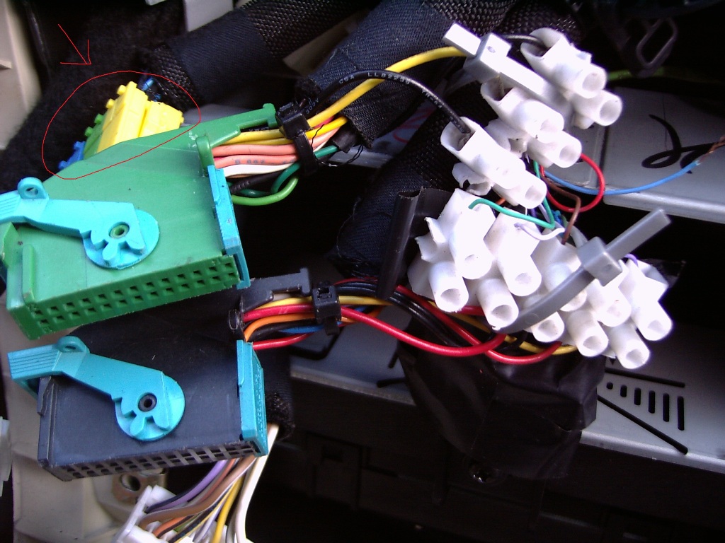

Re: Pískání z levé strany repráků
Noooo sláva.Gratuluji
. A kterou přesně myslíš tu zásuvku ? Když se podíváš na to foto ICS zezadu o příspěvek víš? Byl to ten horní černý iso konektor nebo nebo některá s těch spodních dvou (zelená - černá)?
- KillFucker
- Příspěvky: 435
- Bydliště: okolí Prahy
...úplně ta nejvrchnější, co do ní jdou ty tři konektory spojené v jeden (žlutá zelená modrá). To je ze všech repráků nebo ze zesíku tuším.
