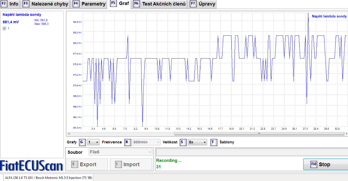

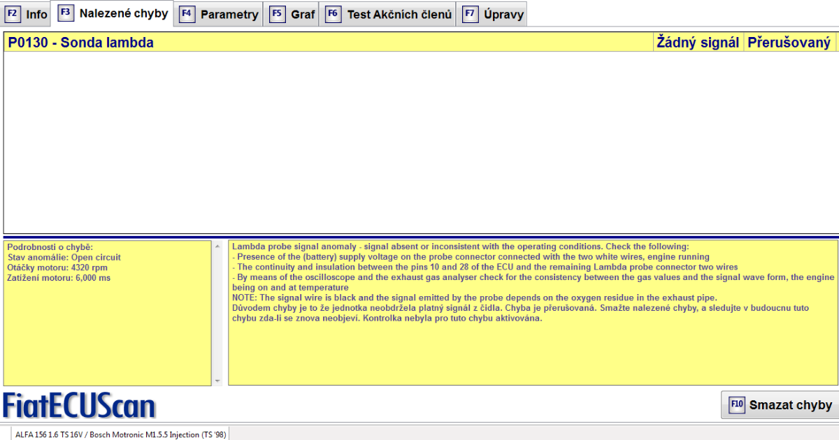

Len nedavno som sa zoznamil s diagnostikou a uz mam problem
stale mi vypisuje chybu p0130 ale iba ak to vytocim nad 3000 tak naskoci niekedy pri 3100 az 5000ot. a motor musi byt pod zatazou (pedal na podlahe) ked to vytocim len tak na volnobehu tak nic nenaskoci
A pomerne ma to rozculuje lebo lambda je nova cca rok stara najprv som tam dal nejaku lacnu ale po par mesiacoch som ju vymenil za bosch nech mam dusu na pokoji a nakoniec toto...
-ta chyba znamena zlu lambdu alebo nejaku zlu hodnotu? nemoze to sposobovat fuknute tesnenie medzi pletencom a katom? nerad by som zasa vyhadzoval 80€ za lambdu
