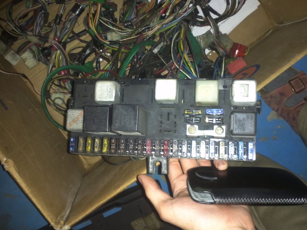

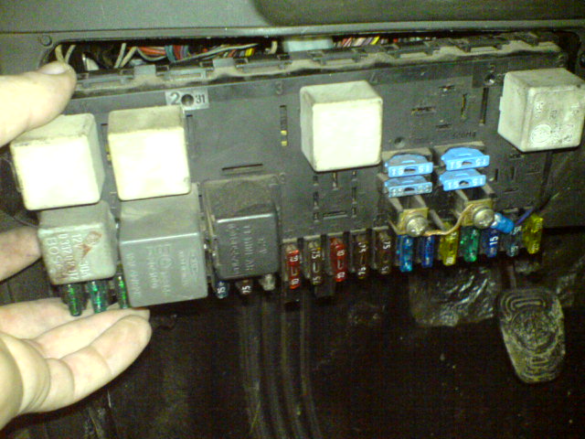

po vykradení auta otočím klíček do pohohy 1 a nic- nesvítí kontrolky, žhavení nic
po otočení klíčkem dál vůz startuje, ale protže nejde žhavení a bude i asi zavřený přívod nafty, tak nenastartuju
centrál jde, výstražné světla taky
jestli mě náhodou nechybí v pojistkovce jeden hajzlík
moje náhradní od AJ Michala
- Milano75
- Příspěvky: 5150
Re: Problem se startovanim
zřejmě jak chtěli najít lnako ke kapotě, tak tahali pojistkovku ven a zrovna za ty relátka a když už jim zůstalo v ruce, tak ho zbalili
- Milano75
- Příspěvky: 5150
tak stačilo doplnit relátka a je to cajk
