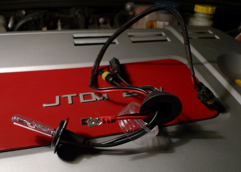

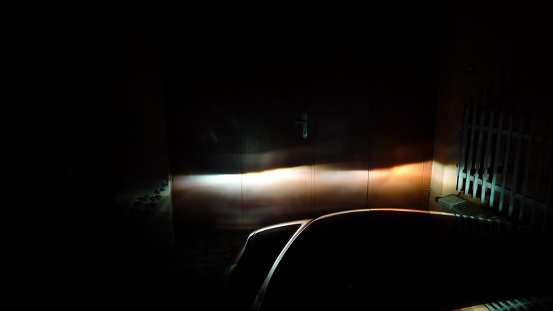

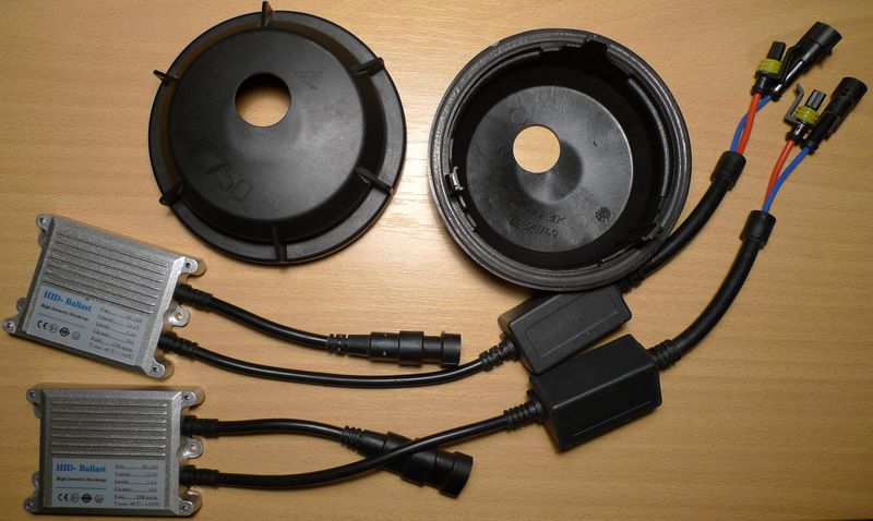

Poté, co jsem v práci na zdroji s měřákem rožnul obyčejnou halogenovou H7ičku a uviděl, jak málo světla se dá získat z 65W, bylo jasné, že musím namontovat HIDy.
HIDy mám z Číny za asi 45 dolarů komplet. Barva světla 4300K, odběr 35-40W jedno světlo.
Nemám změřeno, ale na první pohled minimálně 2x více světla.
Před montáží jsem si vyznačil na zeď přímku, po kterou svítily (na STK seřízený) halogeny, abych pak případně mohl seřídit HIDy (nebylo nakonec potřeba).
Do víček světlometů se musely vyvrtat 25mm díry na dráty.
Strach jsem měl z ŘJ, že pozná menší odběr a nahlásí závadu světel - nestalo se.
Balasty HIDů jsem nakonec nalepil silikonovým tmelem na plechy boků motorového prostoru - drží výborně (zdá se) a odvádí teplo do plechů (balasty ale stejně moc netopí).
Do budoucna bych rád namontoval ostřikovače světel, zatím světla před každou jízdou otřu mokrým hadrem :D
Automatický naklápění neřeším, když vezu víc lidí, tak si to sklopím kolečkem, od toho tam je.
Před STK mám v úmyslu vrátit žárovky - operace na 5 minut.
Jezdím s tím teď třetí týden a jsem nadšen. Výborně to svítí, skvěle vypadá a míň topí, takže to šetří parabolu.

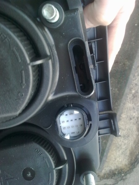

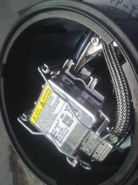

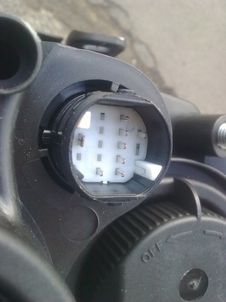

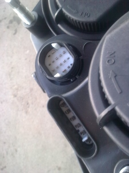

tak jsem mel v ruce oem bixenon a oem H7 svetlo, a myslim ze prestavba neni moc realna.
koukal jsem na svazek co mam na aute, a myslim ze je uplne jiny, na H7 svetla jsou jinak osazene PIN-y v konektoru, myslel jsem jestli to neni univerzal s tim ze tam je navic svazek s tou dynamickou regulaci, ale neni :O/
nicmene nasel jsem reseni ktere mne vraci k predchozi variante...
kdyz jsem koukal na H7 cocku a na bixenon cocku, tak jsou stejne, shoduje se i ulozeni a zpusob prisroubovani toho bixenon modulu s parabolou - je shodny jako parabola na H7, takze sehnat tu sadu co jsem dal v odkazu nahore, dalo by se to pomerne jednoduse presroubovat, zbyvalo by pouze doladit elektriku, a v podstate by se dala dodatecne pouzit klidne i ta dynamicka regulace pro dodatecnou instalaci, nemusela by byt original.
výbojka instala ce v OEM bixenonu
starter OEM bixenon
starter OEM bixenon
konektor pro porovnani OEM bixenon rozdil v pin-ech
osazeni konektoru OEM bixenon
pin-y v konektoru H7 svetla
nexenon svetlo
nexenon svetlo
