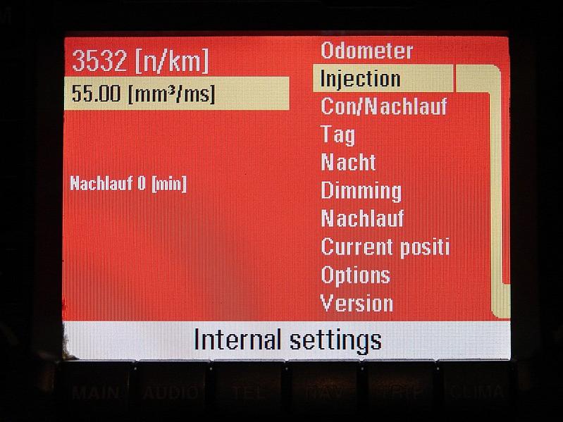

Clima + dark, pravým knoflíkem najet na Options a zmáčknout. Na druhý zmáčkutí naskočí celočervený displej a pak stací zmáčkout tlačítko Main a už je červené pozadí. Kdyš se nelíbí červená, klikat dál a displej hází barvičky modrá, zelená, bílá a pak zas skočí do černé. Hlavně se nevyděsit, když při klikání zmizí všechny nápisy z displeje, při zmáčkutí tlačítka Main jsou zpět i s novou barvou pozadí.

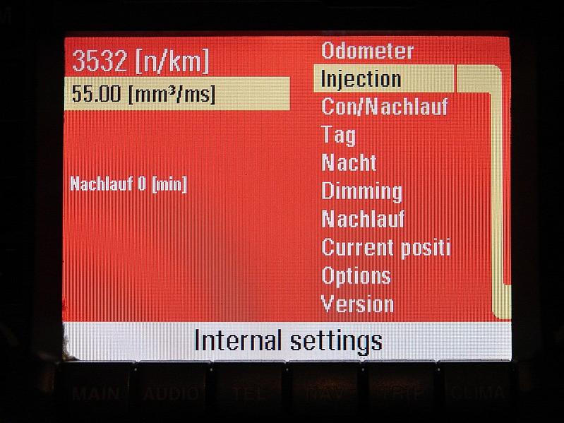

Ja když zmáčknu Clima+Dark tak tam žádnou nabídku nemám jediné co mužu zvolit je Go back, ale Options ne.

Nevím, mám stejný rok 99/00, mělo by se ojevit tohle :

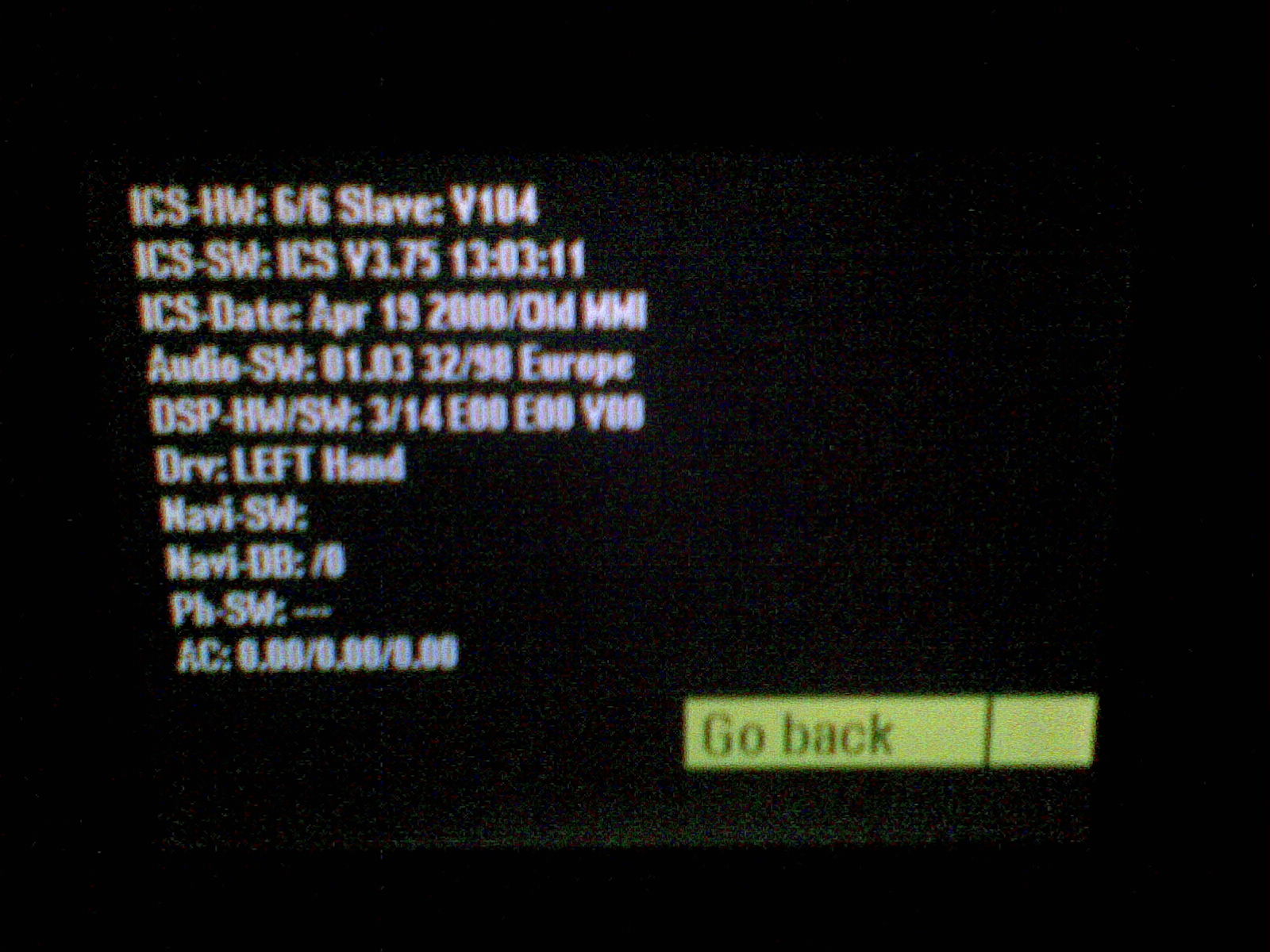

Pockej kdyz zmacken clima+dark tak se ti objevi tohle?
me to jenom ukaze tohle

To co ukazuješ se mi objeví až když najedu a kliknu na Version.

No tak to nechapu proc tam tu nabidku nemam. Kdyz dam go back tak to zase vyjede uplne pryc

máš krásné menu, když to zmáčkneš,ale asi jsi opravdu jen jeden z mála já když stisknu klima + dark tak tam mam to samé, co jiří! Co máš za motorizaci???
