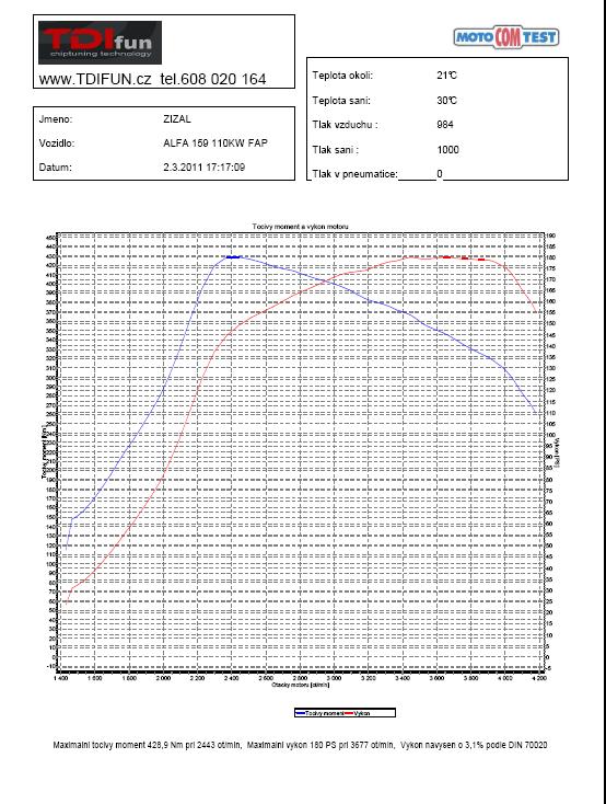

Pokud jde sem vkladat PDF obrazek, vlozim graf, ladeni 159 bylo docela masakr, pac vse co jsem tady mel od lidi co delaj tyhle motory ( bez brzdy) nikdo nemel vyresene teplotni limitety a lambdy, plus EGT limitrey. Na brzde tyhle upravy nemaji kone... Hral jsem si s tim pul dne a nakonec po tydnu jezdeni kroutaku lehce prez 400NM a 180 koni mu odesla spojka pri udejnem najezdu 120tis, tohle by se u koncernu VAG nemohlo stat, :( :( ted jsem si porovnaval data jednoho dalsiho co chce udelat EGR a uz mel docela zmenene zakladni nastaveni DC lopatek dmychadla, pro lepsi nastup turba a mensi turbodiru.
LADENI ZDAR :wink: :wink:

Problem to neni, ale lip jde cist v tom PDF, at jiz parametry upravy, prubeh vykonu, tak korekce. Mozna nekde vykopu par grafu, kdy jsem mel na brzde nejakou ALFA club akci.

tak ALFA 159
