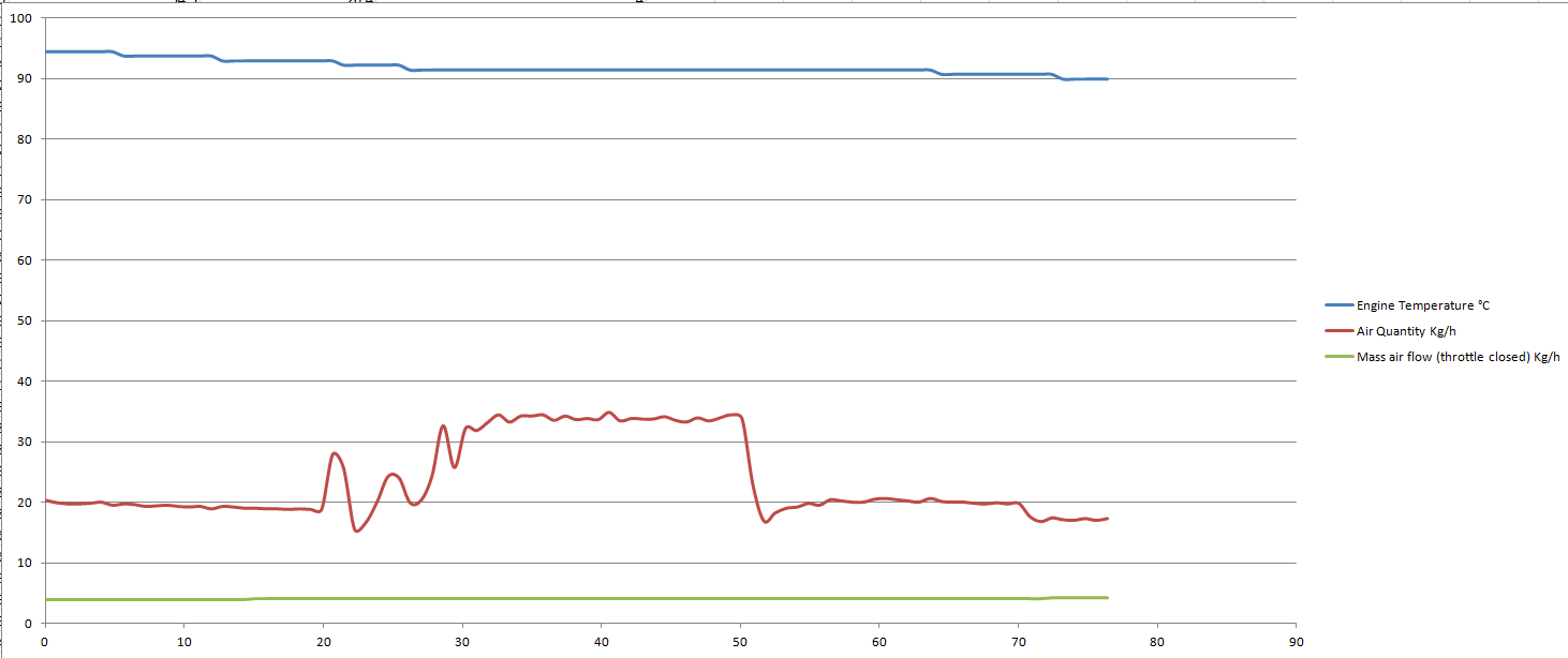

Tak dneska jsem to měřil na zahřátým motoru a vypadá to viz přiloženej graf. Auto se dusí do cca 2000-2500 otáček a mám pocit, že trochu houpe volnoběh. Včera se to dokonce jaksi podivne rozkmitalo, kdy sepl kompressor klimy, pokelsly otačky, kompressor vypl, vzrostly otáčky, kompressor sepl ... a tak furt dokola. Mám podezření na váhu vzduchu, ale nejsem si jistej...
