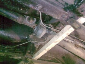

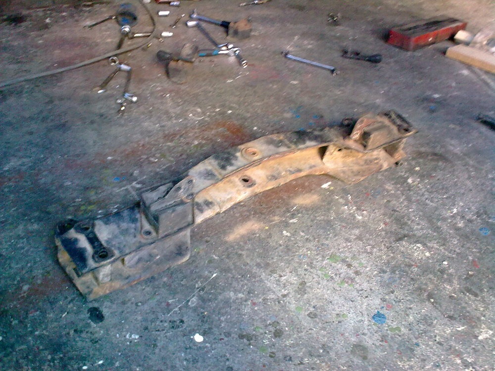

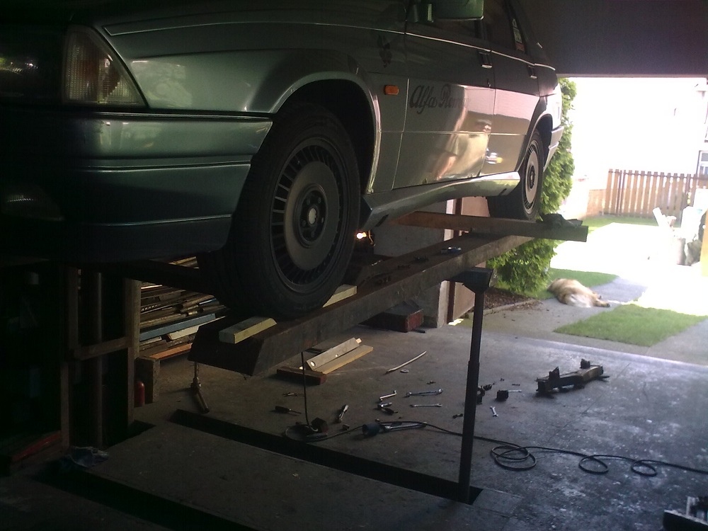

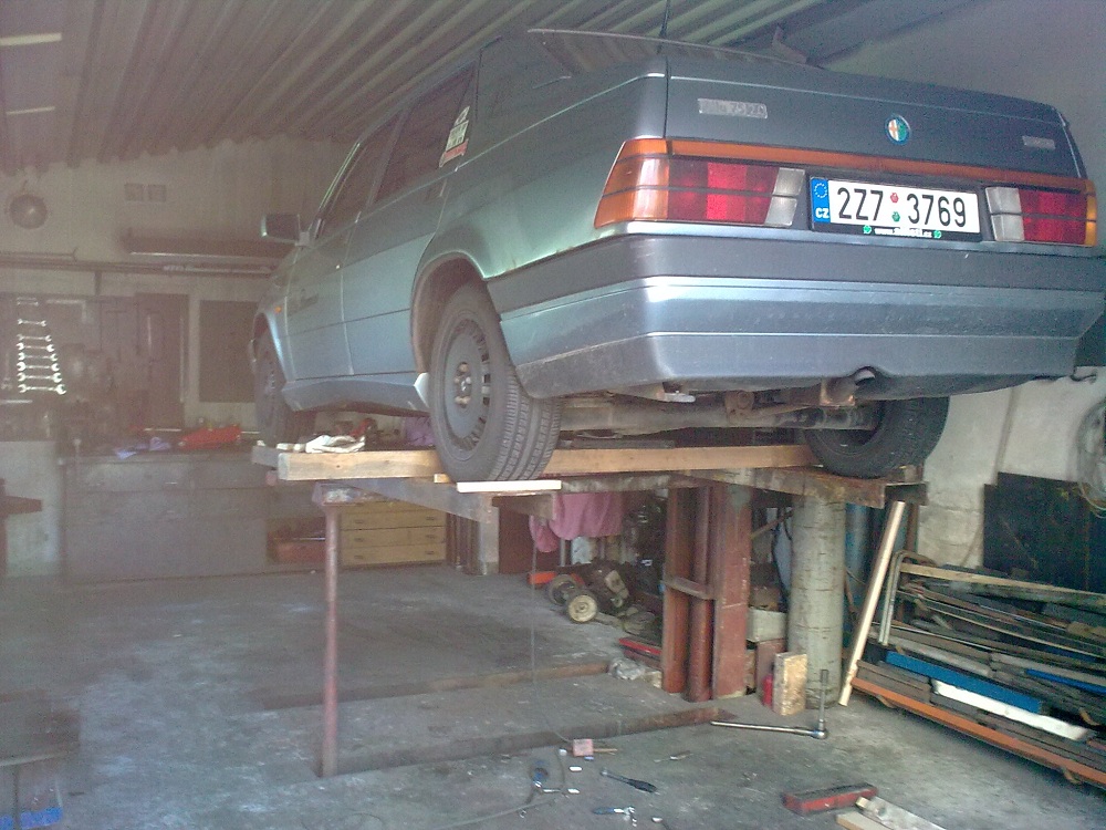

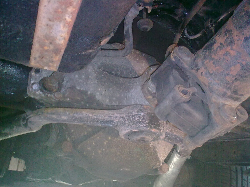

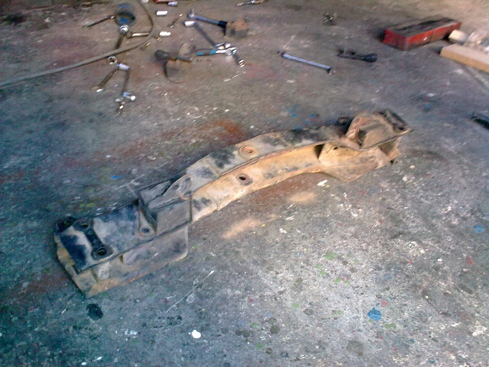

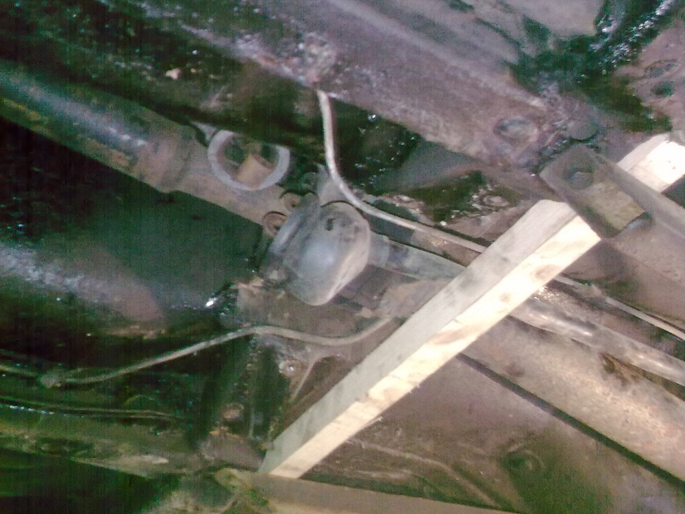

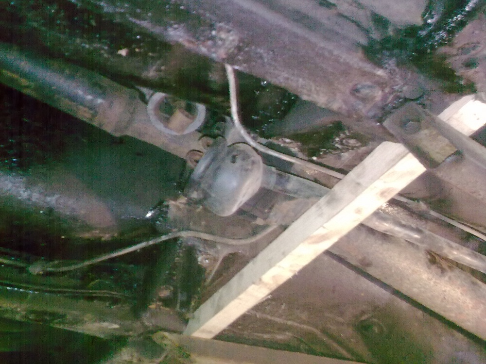

sobotni pracovni den
takze v rychlosti, na zvedaku sem Alfu nemohl dat primo na savle, protoze bych pak nespustil prevodovku dolu, takze jsem musel Alfu hodit s brachou na ucka, aby nam auto stalo na kolech a pak jsme to zvedli.
Probehla vymena prednich silentbloku na prevodovce, protoze jeden uz byl vytrhli a druhy byl nacaty. Dal jsem tam strycem upravene a tvrdsi silentbloky, ktere tam vydrzi urcite hodne dlouho , protoze jejich konstrukce je betelna. Dale zjistena hodne velka vule u tahla radicky a mechanismu u prevodovky, takze jsem z druhe prevodovky vzal tento mechanismus druhy v lepsim stavu. Nyni uz vule neni zadna, bohuzel ta radici tyc je o trochu kratsi nez puvodni co tam byla, tak nyni mam problem ze mi vypadava 1,3 a 5 kvalt, takze budu bud muset vymenit tycku za puvodni, nebo vyndat radici paku a autogenem ji trochu vyhnout aby me to tam nikde nezavazelo. Dale pridane davkovani na vstrikovacim cerpadle a jeste pred palivovou pumpou dan palivovy filtrik a jeste jsem vzduchem profoukl hadicku do nadrze.
Pristi vikend me tedy ceka odstranini tech vypadavajicich kvaltu a serizeni vstrikovaciho cerpadla pripadne jeho vymeny.
zde rychle udelane fotky z mobilu

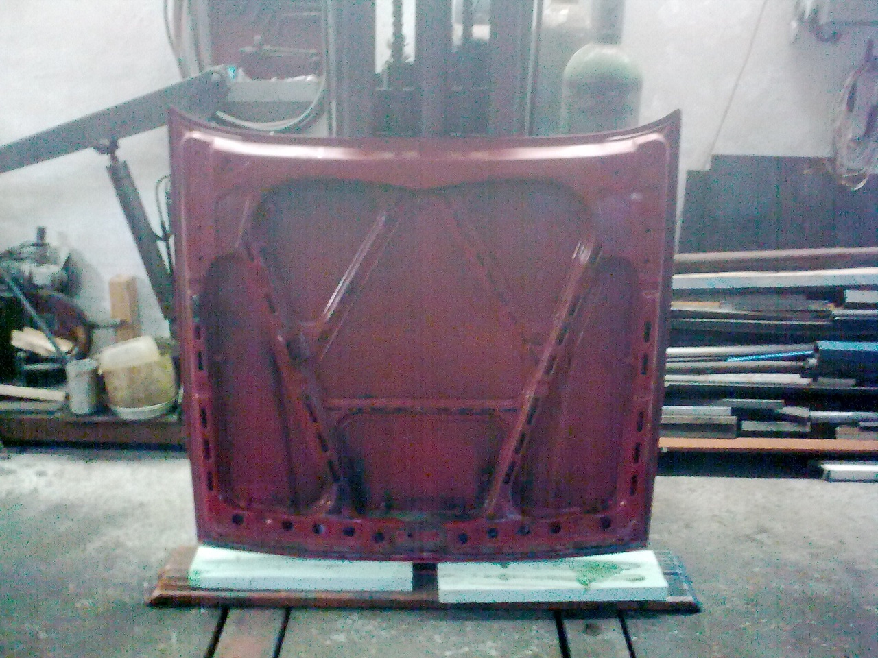

Takže dneska proběhla výměna za 4 roky staré repasované vstřikovací čerpadlo. Při prvním nastartování šel motor do max otáček. Po chvíli se to uklidnílo cca 10 start. Řekl bych, že to byl stejný problém jak u Milana75, kdy prostě díky stání ten regulátor v čerpadle zatuhl. I když jsem s ozubeným kolem nepootočili a dal to vstřikovací čerpadlo tak, jak tam bylo původní, tak i tak je tam moc velký předvstřik(jízdou se mi tato teorie potvrdila ,kdy prostě do 2000 ot/min táhne a pak je to líne jak šnek) i naklonění čerpadla max k bloku nepomohlo, takže až motor schládne tak budu muset posunou o zoubek ozubené kolo. Jedná se o čerpadlo nastavené na 2.0 TD a tak nastavené nechtělo ani jet. Musel jsem přidat hodně na naftě, aby si to drželo aspoň ten volnoběh.
Jinak jsem ještě stihl ošacovat kapotu od Hondzika a až bude volná dílna tak půjde pořádně obrousit a zakitovat :-). Ještě ohledně světýlka jsem našel v mé alfě na něj konektor, kde to světýlko má být zapojené, ale jestli tam jde šťáva, tak to nevím.

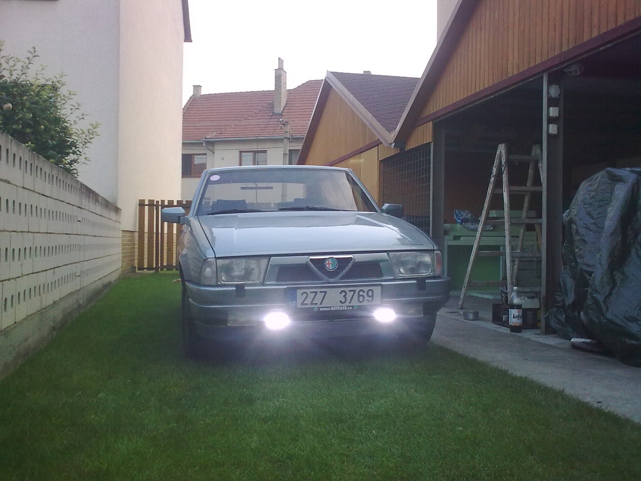

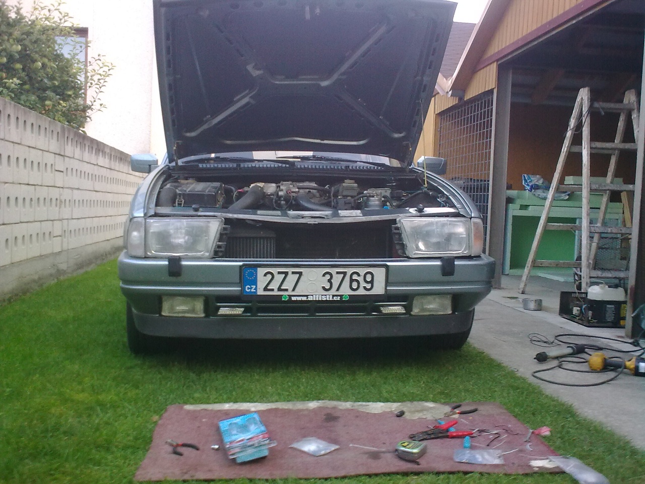

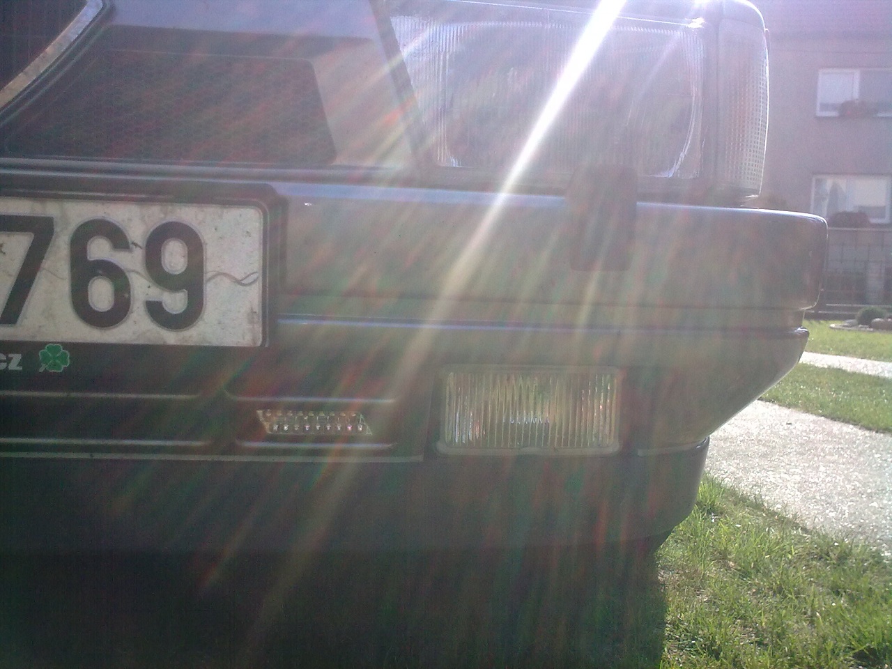

No a tetka si jdu na postu pro svetla pro denni sviceni
takto budou cca vypadat, o vikendu je namontuji. I ten tvar tam dobre pasuje

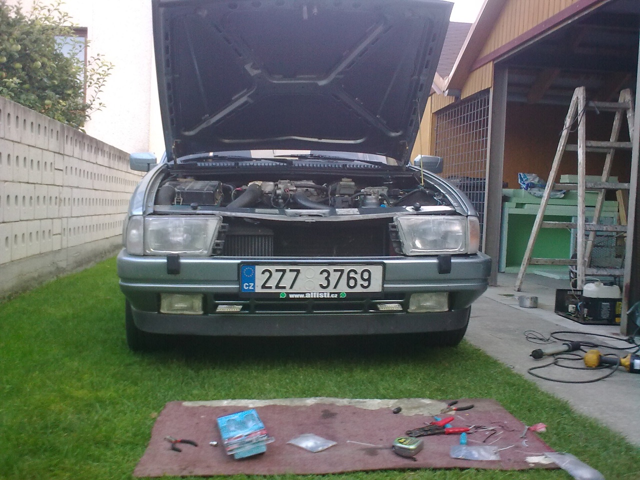

jinak dnešní odpolední nuda v tak velkém vedru = namontování světel pro denní svícení.
no a večer jsem si poprvé natřel odrezovačem kapotu, zítra to natřu podruhé a lehce stříknu zinkovým sprejem
