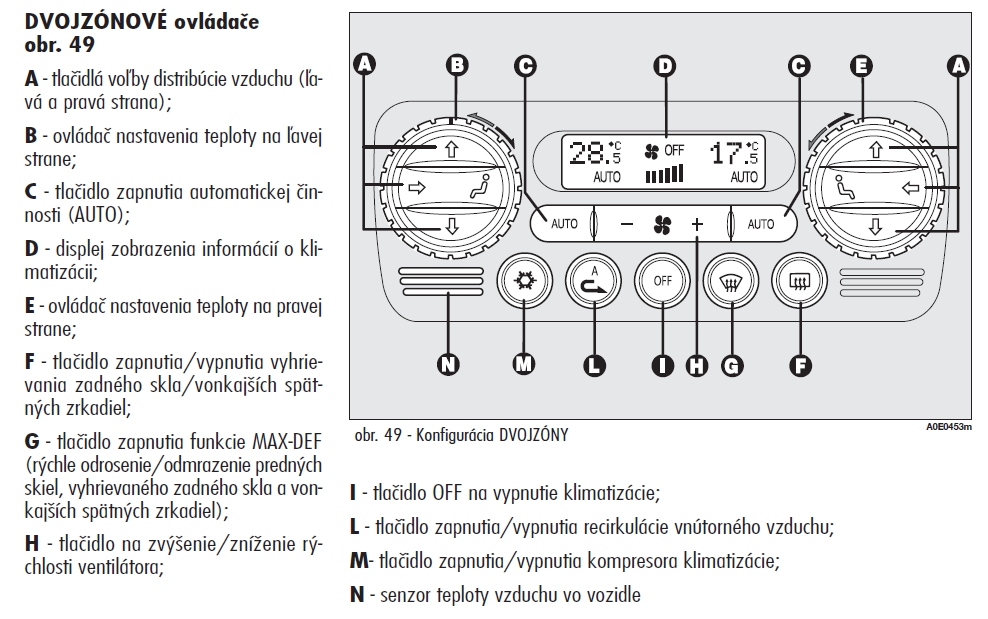

Nastartuj auto, zapni si na klimatizaci tlačítko G (viz.obr) a jeď to pořádně projet.
Topení dej na maximum a tím že budeš mít opevřený všechny okruhy, tak by se ti to mělo odvzdušnit - pokud je to ten problém.
Pokud to bylo zavzdušněný, tak ti kapaliny ještě trošku zmizí.
Potom už stačí dolít po risku a sledovat.
Re: CHLADÍCÍ KAPALINA
Díky, jdu to zkusit :-)
Zítra až auto vychladne se podívám a dám vědět.
Jinak když dám vytápění přes klimu, tak to hřeje, ale když zmáčknu jen výhřev bez klimy (to uplně v pravo) tak mi to připadá že je to pořád studené. Každopádně díky, jsem rád za každou radu..
Jak úplně vpravo - myslíš tlačítko F?scrappycz píše:Díky, jdu to zkusit :-)
To úplně v pravo je výhřev zadního okna, jestli nepletu, né? Tím v autě fakt nezatopíš..
- mcernoch
- Příspěvky: 2304
- Bydliště: Blansko
sunic píše:To úplně v pravo je výhřev zadního okna, jestli nepletu, né? Tím v autě fakt nezatopíš..
Sunic, proč to tak kazíš?
Já jsem na tu odpověď tak čekal.
Teď už se nepřizná.
Hhhh jj tlačítko F, já to měl na bejvalém autě jako výhřev na pasažéry
, a tohle auto nemám ani měsíc takže se omlouvám za trapas
Jinak byl jsem to projéct, klima na max :-), horko jako svině, uvidíme..
Byl bych rád kdyby to přestalo, jsem v tomhle blb jen mě to zaráží že jí předešlej majitel měl pod minimem a mě po tak krátké trase ubyla o půl cm..
Díky hoši za ochotu
Díky hoši za ochotu
