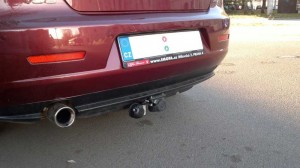

Cena 6840kč šrouby, 9120kč bajonet, vše se 7pólovou zásuvkou. 13polova zásuvka +1350kč Údajně se tam řeže jen ten spodní díl. Asi tak jak dával fotku ingwar7. To bych ještě zkousnul.

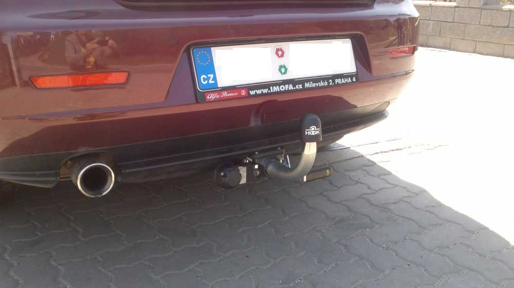

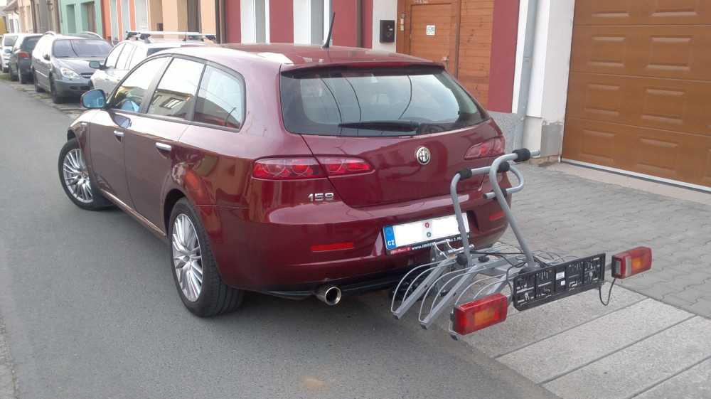

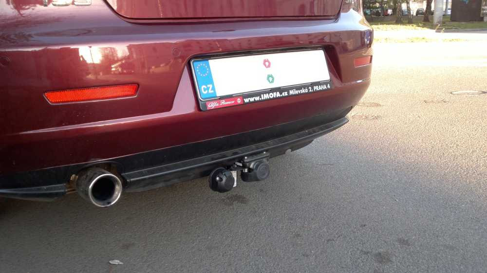

Tak už to mám komplet hotový. 13-ti pólová zásuvka, trvalé + a dobíjení. Při připojení tažného se automaticky odpojí zadní senzory. Všechno funguje. Proud vzali z pojistkové skříňky pod volantem, přibyly tam tři pojistky na kabelu (pojistka relé a řj tažného, pojistka dobíjení a pojistka trvalého +). Provedení je příkladné, sám jsem u toho byl ještě před tím než to všechno zadeklovali.
Co se týče přístupu firmy HOOK v Brně na Košulicové, tak prostě perfektní a profesionální. Poradily, vysvětlili. K autu se mechanik choval jako k vlastnímu, pořád se chodil umývat, když sahal na tapecirunk. A nebylo to asi jen kvůli tomu, že jsem byl u toho. Vedle dělali Oktávku a bylo to to stejný. Můžu jen doporučit.
Fotky sem dám až to vyfotím.
