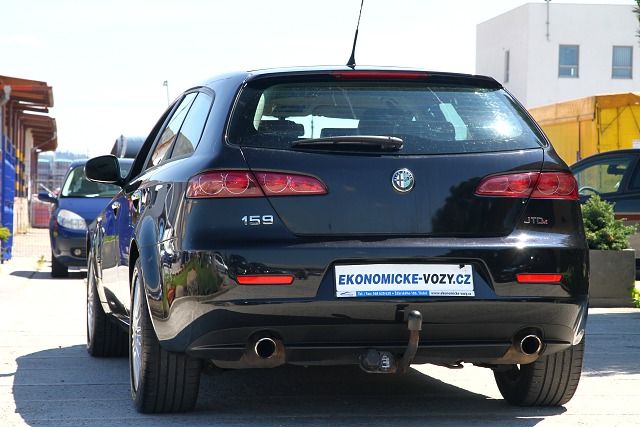

Re: AR 159 - kolik má na kouli?
Příspěvek od Adamsquare » 12.10.2011, stř 10:03
U 159 se do nárazníku nezasahuje ne?

Adame ta tvoje varianta je úplně bez zásahu do plastů, jaká je to prosím tě značka?
Příspěvek od Adamsquare » 12.10.2011, stř 17:07
Netušim, jen jsem to našel na sauto.cz jako obrázek. :wink:

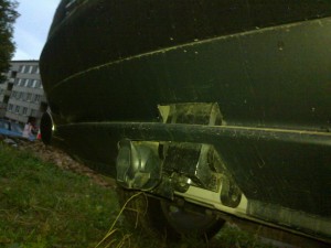

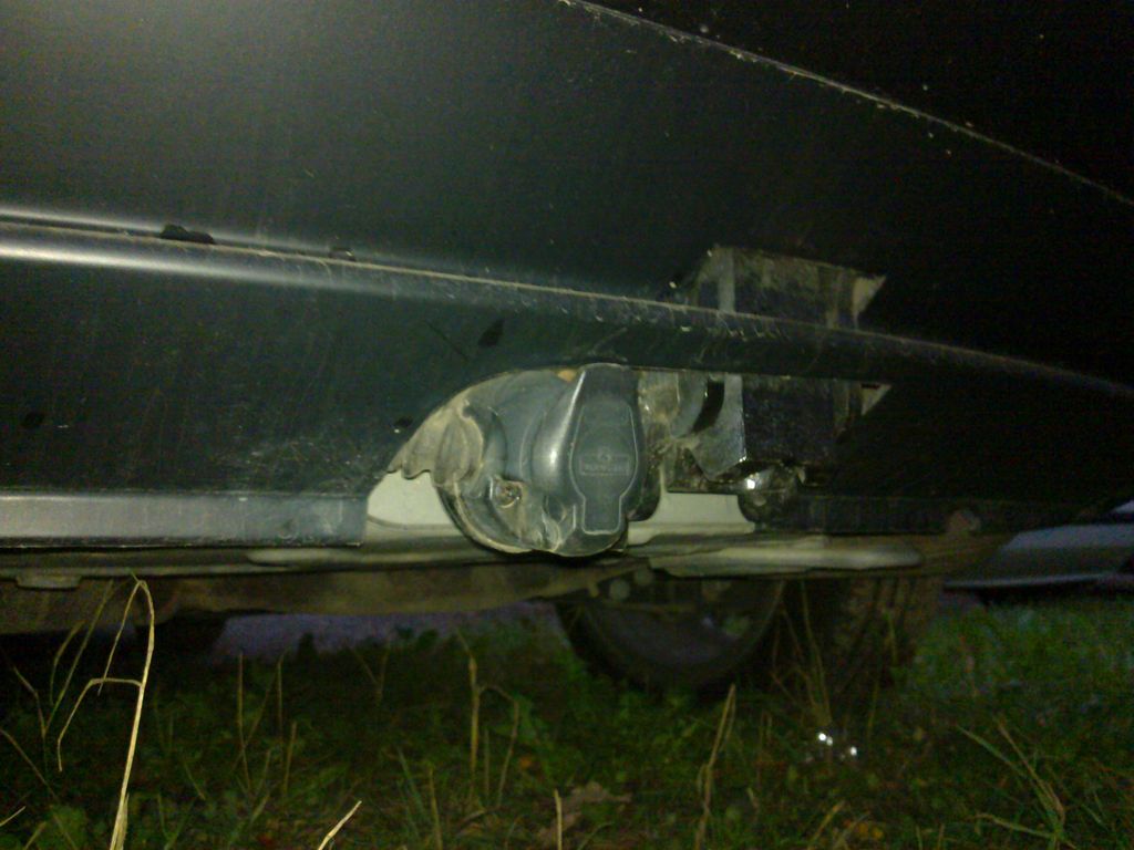

braynshe
Příspěvky: 164
Registrován: 14.9.2010, úte 13:37
Bydliště: Uherské Hradiště
Příspěvek od braynshe » 12.10.2011, stř 19:27

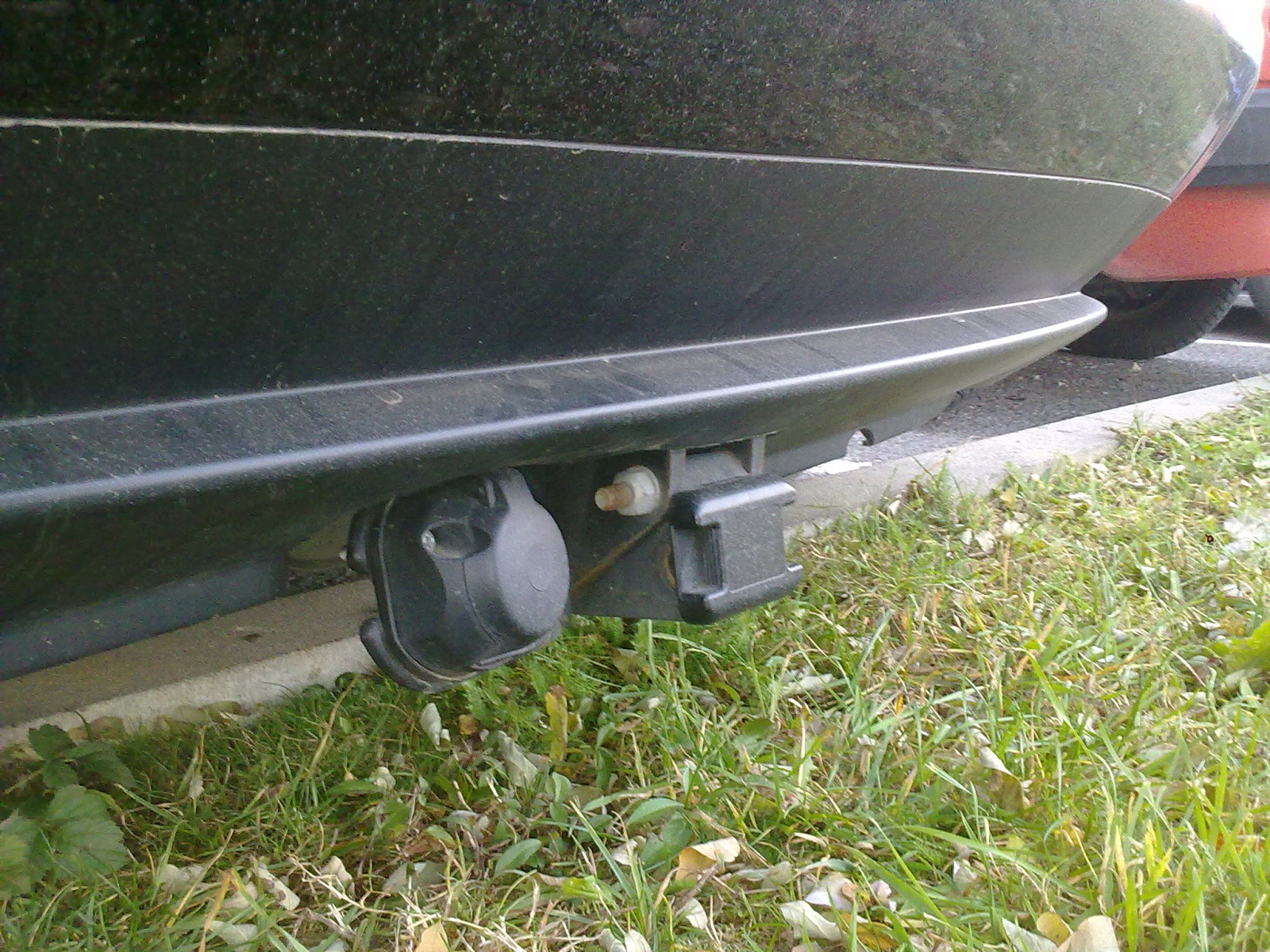

Tady pár foto...sry za sníženou kvalitu... :smt102

no to je hrůza, teď jsem prošel všechny a všude se musí dělat díra, ikdyž budeš mít sundavací hák, ale napadá mě jestli to není u tohodle jenom kvuly elemtrice, kterou bych tam raši udělaj jinak, abych nedělal díru, taky přemýšlím dokoupit kouly, občas by se hodila
braynshe
Příspěvky: 164
Příspěvek od braynshe » 13.10.2011, čtv 08:19

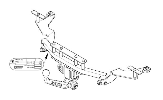

Nene, není to jen kvůli elektrice. Trčí tam i ten kovový bazmek do kterého se zasouvá čep (ten horní výřez). Taky z toho nejsem 2x nadšený, navíc, když mi k tomu původní majitel nedodal kouli :smt013
Tedy se při té příležitosti svezu na tomto vlákně s dotazem, zda-li by někdo věděl, jak chybějící kouli sehnat (číslo dílu 306 224). Jednou se mi povedlo narazit na ni na Ebay, ale majitel nebyl ochoten ani komunikovat, natožpak posílat něco do zahraničí...
Je to tohle tažné:

No ten dolní výřez bych ještě vydejchal, ale ta díra v té prohlubni opravdu nevypadá nic moc. No ještě to musím promyslet, koule by se hodila, ale to řezání nárazníku mi odrazuje. Za takový prachy a oni to nemají nějak líp vytvarovaný. Každopádně jsem montáž definitivně odložil na jaro. Během zimy budu sondovat. Tak kdybyste narazili na nějaké tažné kde není potřeba řezat nárazník hoďte to sem, stejně tak to sem hodím já pokud něco seženu.

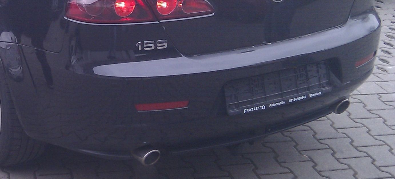

Ja mam na svojej 159 SW nainstalovane tazne BRINK 4767. Je to rychloupinak a nevyzera to az tak zle.

Cena 6840kč šrouby, 9120kč bajonet, vše se 7pólovou zásuvkou. 13polova zásuvka +1350kč Údajně se tam řeže jen ten spodní díl. Asi tak jak dával fotku ingwar7. To bych ještě zkousnul.

Výřez je tam jen vespod.
