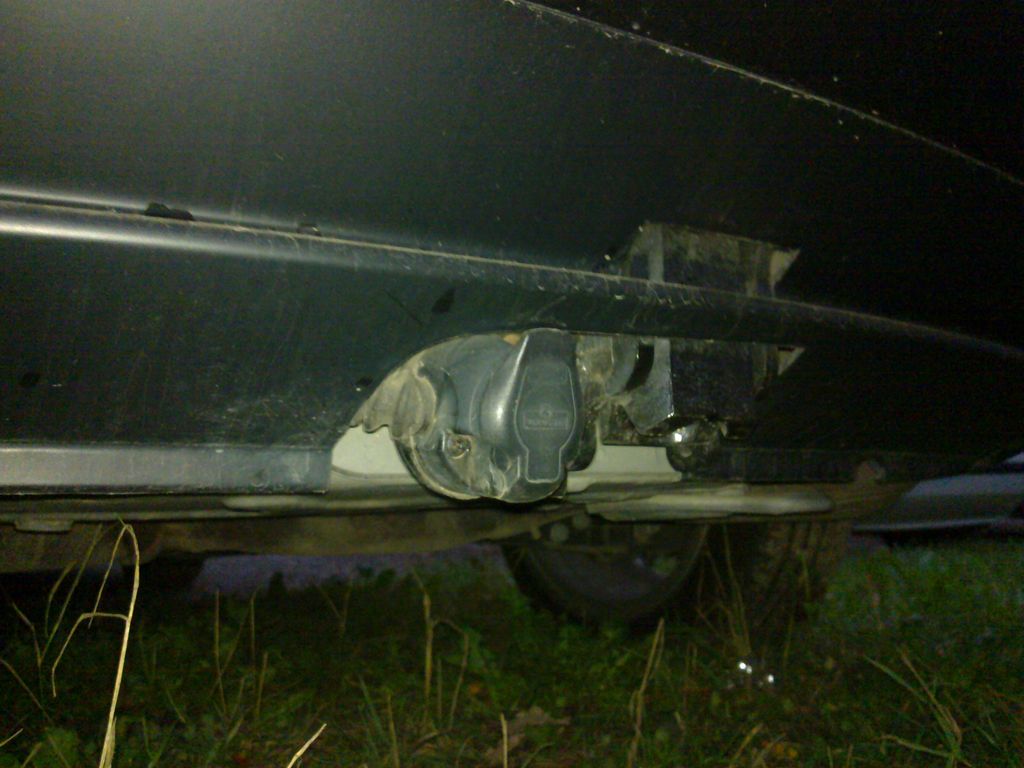

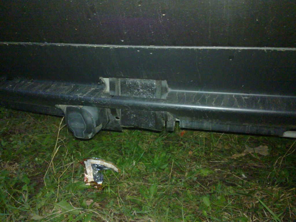

Mám kouli Westfalia se zásahem do spodní (nelakované) části nárazníku...
Lepší foto teď nemám k dispozici...

mám stejné jak Braynshe... není to moc vidět

O Wesfalii jsem uvažoval, i z toho důvodu, že má vertikální zatížení 100kg. Kdyžtak prosím tě udělej nějakou lepší fotku ať vidím v jakém rozsahu se musí řezat ten plast.braynshe píše:Mám kouli Westfalia se zásahem do spodní (nelakované) části nárazníku...
Adame ta tvoje varianta je úplně bez zásahu do plastů, jaká je to prosím tě značka?

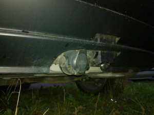

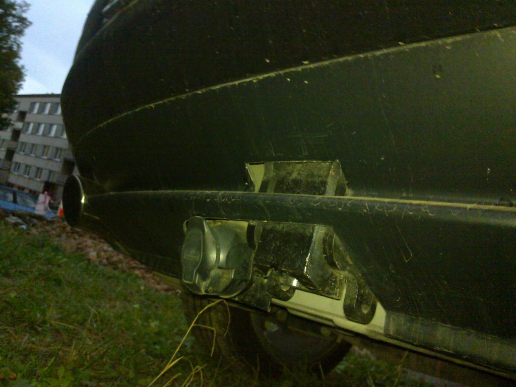

Tady pár foto...sry za sníženou kvalitu...

no to je hrůza, teď jsem prošel všechny a všude se musí dělat díra, ikdyž budeš mít sundavací hák, ale napadá mě jestli to není u tohodle jenom kvuly elemtrice, kterou bych tam raši udělaj jinak, abych nedělal díru, taky přemýšlím dokoupit kouly, občas by se hodila
Re: AR 159 - kolik má na kouli?

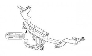

Nene, není to jen kvůli elektrice. Trčí tam i ten kovový bazmek do kterého se zasouvá čep (ten horní výřez). Taky z toho nejsem 2x nadšený, navíc, když mi k tomu původní majitel nedodal kouli
Tedy se při té příležitosti svezu na tomto vlákně s dotazem, zda-li by někdo věděl, jak chybějící kouli sehnat (číslo dílu 306 224). Jednou se mi povedlo narazit na ni na Ebay, ale majitel nebyl ochoten ani komunikovat, natožpak posílat něco do zahraničí...
Je to tohle tažné:
Je to tohle tažné:

No ten dolní výřez bych ještě vydejchal, ale ta díra v té prohlubni opravdu nevypadá nic moc. No ještě to musím promyslet, koule by se hodila, ale to řezání nárazníku mi odrazuje. Za takový prachy a oni to nemají nějak líp vytvarovaný. Každopádně jsem montáž definitivně odložil na jaro. Během zimy budu sondovat. Tak kdybyste narazili na nějaké tažné kde není potřeba řezat nárazník hoďte to sem, stejně tak to sem hodím já pokud něco seženu.

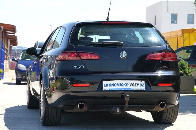

Ja mam na svojej 159 SW nainstalovane tazne BRINK 4767. Je to rychloupinak a nevyzera to az tak zle.

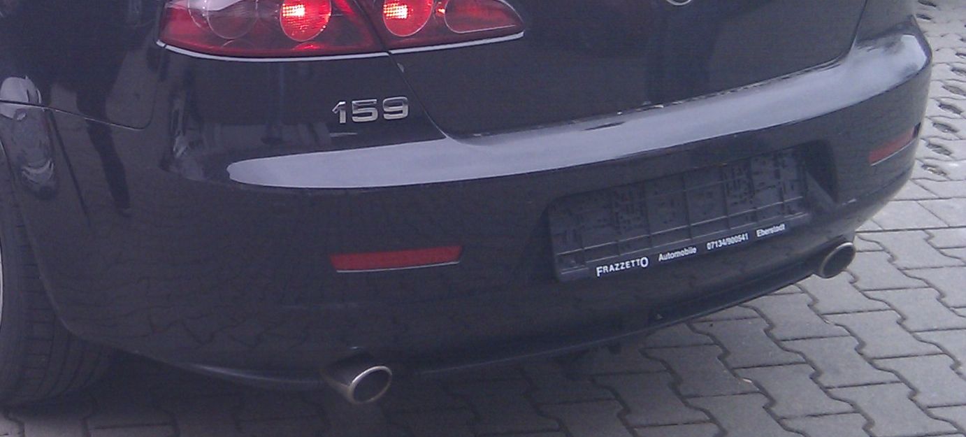

Hnusný,nehnusný,občas se to hodí,zvlášť když jsem už koupil auto s tažným
Udělám vám pár fotek a hodím to sem.Mám bez zásahu do nárazníku,vše je jakoby pod nárazníkem
