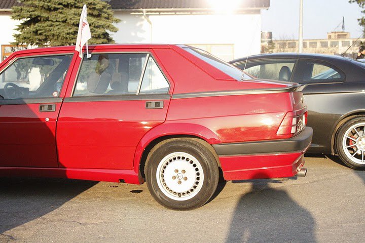

mno chlapi, ja po jisté zkušenosti, kdy se mi po takovýchto trháních a podobných hovadinkách podařilo na mokré cestě s 75tkou chytit aquaplaning a slejdovat po svodidlech bokem (bo mi zbyl 1,2 mm vzorku) už mám raděj 215tky gumy v 16 tce (teda během týdne budou u mě) tak už to tak lehce urvat nepůjde.:-)už teď na 195/50 r 15 na zimních to drží jak svina

Asi Tě zklamu, ale čím širší guma tím náchylnější na aquaplaning, navíc jsem měl na 75-tce i 215/45 R17 a auto se nehrne na gumách, ale nedrží stejně, kvůli málo tuhý kastli, úplně cejtíš jak se to kroutí. Podle mýho jsou origo 195/60 R14 nebo max 205/50 R15 rozumný maximum vzhledem ke zbytku auta.

jj 14 nebo 15
navíc pak strašně trpí uložení kvůli těžké váze
navíc to auto s těmahle kolama a gumama nepojede
bude to stejné jako vozit neustále 100kilového cestujícího sebou
