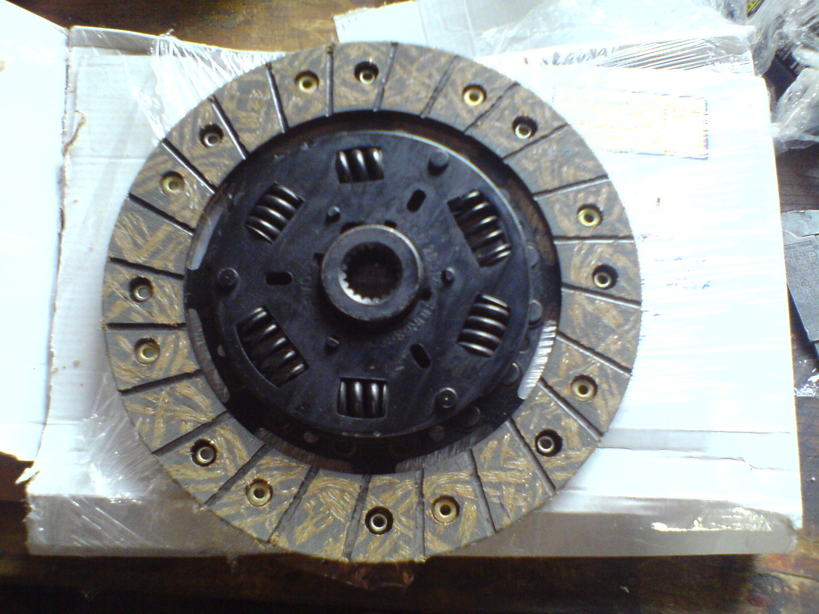

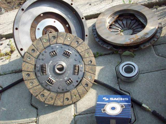

tak lamela obložená 4 mm HDS matrošem z každé strany za cenu i s poštovným cca 750Kč
kolik že stojí nová lamela?? 3500kč??

Mna to stalo 50e, aj s postou komplet. Ale aj tak je to pecka, ked ti stvorka prepiskne kolaMilano75 píše:tak lamela obložená 4 mm HDS matrošem z každé strany za cenu i s poštovným cca 750Kč

a ty máš taky HDS?? asi jo když to stálo 50, vzhledem k tomu, že auto nemám na závody tak tohle byla nutnost dvojlamelak byla drahá a kovokeramika jakbysmet

Jo jo taky HDS, moc supr, seriova spojka by nevydrzala tolko co toto - to mam skusenosti, prehriala by sa a spalilaMilano75 píše:a ty máš taky HDS?? asi jo když to stálo 50, vzhledem k tomu, že auto nemám na závody tak tohle byla nutnost dvojlamelak byla drahá a kovokeramika jakbysmet

přítlačák je hodně dimenzovanej, řešil bych ho až ti to začne klouzat, jiank o té spálené lamele Vím, držel sem jí v ruce a zrovna ta na fotce je tuším ona

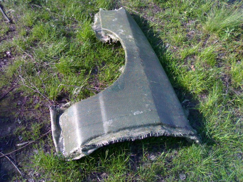

ty máš jen surovej matroš nebo už vyrobené kapoty???hondzik píše:jj. Tohle je přesný.
Kola, podvozek, brzdy. Na motor chci 4klapku, vačky, vejfuk ( nemyslím tím koncák jak rouru od kamen) a řídit to programovatelnou ECU
co se týče odlehčení. Pořád mám doma karbon na celou Alfu, jen se mi do toho nechce. Ale 3kilová kapota a půlkilovej blatník mají něco do sebe.. Uvidím
ono zase jak to vemeš, ten plechovej platník zpevnuje torzní tuhost, tak by bylo vhodné to vyztužot, jenže výztuhama zase nabereš na váze
Re: sportovní úpravy-rady tipy atd
surovej matroš... Kopyto máš za odpoledne, hotovej blatník za druhý. Jen je to naprosto nejblbější práce co znám. dělal jsem je kdysi na sierru z kevlaru, to vypadá takhle- to je po vyndání z formy, neořezaný. Váhově to mělo pod půl kila. U blatníků si asi moc nepomůžeš, u kapoty, zadního deklu a zadních dveří se dá ušetřit fakt hodně. Přední bych neměnil, dokud v tom jezdím a nemá to rám

pěkná práce
přední kapotu bys udělal jak??? jen ten hořejšek na rámu nebo celou kapotu i s rámem?? to pak ale oriho nepřiděláš a budeš tam muset mýt rychloupínáky, což už je zase vidět a poliši by mohli mět kecy
beze strachu
víceméně deska, u pantů a u zámku jakoby účko do kterýho se chytnou panty a zámek... Zalaminovat matku není problém
Ale udělat výztuhu aby to vypadalo jako origo taky není problém
apropo- kdyby mě seplo a začal jsem to dělat, byl by o lamino zájem?
