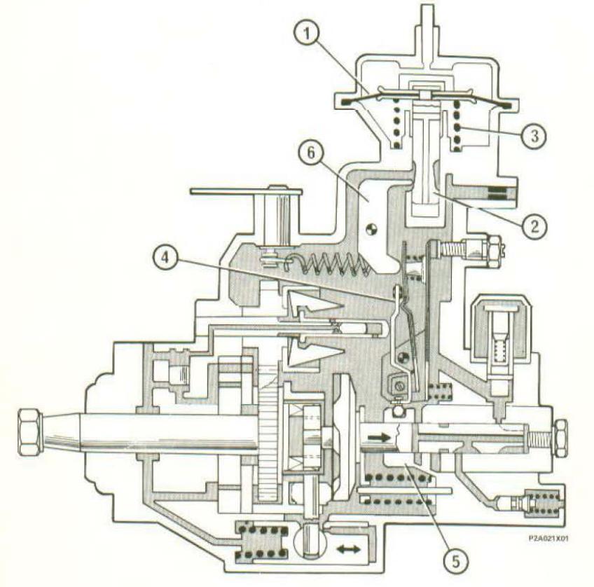

Petr147 píše:Můžete nekdo popsat řízení motoru u mechanickeho čerpadla? Mám tu takovou debatu a řešíme jak je řízeno VM bez řídící jednotky
někde ve svém PC mám průřez čerpadlem, co konkrétně máš na mysli??
Re: VM motori (pokec....)
No cela debata začala asi nějak o tom, že kolega tvrdil, že tam musí být řídící elektronika a já že není
tak jsem chtěl vědět, co se nastavuje na čerpadle atd.

Vzpominam jak Lukee vypravel o tuneni 2.5TD - mnozstvi nafty se na cerpadle nastavovalo mechanicky.

jojo ,ladi se to na cerpadle

Vm ko je jako mechanické tak i elektronické
elektronické se ladí čiptuningem
a mechanické se ladí mechanicky
(běžné nářadí- flexa, svářečka, klíče a šroubováky)
na čerpadle se upravuje dodávka nafty a to šroubem bohatosti, který je od fabriky zaplombovaný (nízké otáčky), kdy se přidá nafta- motor vyleze do otáček, takže se to pak musí seřídit volnoběh
dále se upravuje přidavač(je exentrický, ale to nestačí), aby měl motor naftu i ve vyšších otáčkách- přidavač se brousí, aby jazýček co po něm jezdí mohl co nejvíce vylézt a tím přidat nejvíce nafty
samo sebou se musí upravit wastgate na turbu, aby neotvíral při 0,9 baru, ale dle potřeby cca 1,3baru

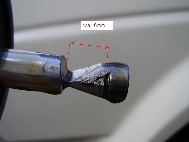

tak to stani motoru mu asi moc neprospelo, ale na dotek nejde citit, ze by byloneco spatne a je to hladke dost. Honovani jde jeste znat, takze do toho asi rypat nebudu. Komprese to taky má, když to startovalo i v -15 na drc.
Jaký máte nazor vy?

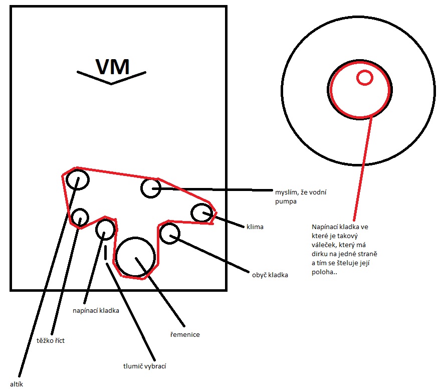

Mám prosbu o radu/nápad.. Asi měsíc a půl zpátky jsem měnil klíňák, protože už vzral, jak prase, tak jsem koupil Dayco, nahodil do všech drážek, jak má být a vše v cajku, nic nevrzalo, tak jsem si spokojeně jezdil asi měsíc.. No, pak se pomalu zase začínalo ozývat vrzání, nechal jsem to být, ale postupem dnů to bylo víc a víc intenzivnější.. Tak jsem zkusil staré známé triky s mýdlem a pak jarovou vodou - nepomohlo.. Tak jsem lehl pod auto a zkusil u napínací kladky asi 6 různých poloh a na každé to hvízadlo, pak jsem si všiml, že na té napínací kladce leze ten klíňák směrem ven o cca 2mm (na řemenici, altíku, klimě a pumpě sedí v drážkách, jak má, i na druhé kladce), tak jsem ho dnes sundal a znovu nainstaloval, vše v drážkách, jak má být, dokonce i na napínací kladce byl jak má.. Nastartoval jsem a pořád stejná pohádka, tak jsem se podíval a opět byl o ty cca 2mm mimo kladku..
Takže se ptám, nevíte, čím to může být? Pomohlo by, kdybych kladku z druhé strany trochu vypodložil? A co koupě 6ti žebrového řemenu místo 7mi? - tzn užší, že by nic nepřesahovalo..

a neni ta napinaci kladka nejak vyhla?
no a taky mi to nyni vrze, asi lozisko na altiku nebo na pumpe

Ale snad kazda 164 2.5 co jsem slysel, mela piskajici remen, alespon za studena. Prijde mi to ne jako zavada, ale vlastnost.
Jeste je tam tusim takovyhle napinak, jestli uz neni unavenej, zkusil bych ho vymenit.

Ladin: Tohle tam sice mám, ale není to (podle mě) napínák, ale tlumič vybrací.?.
Jednou jsem ho sundal a kladka se ani nehla (a když jsem na to koukal, tak to s ní nemělo ani spojitost) a hlavně ta kladka má v sobě vlastní štelování - povolíš imbus a pak tam kroutíš takovou matkou a podle toho jede kladka nahoru, nebo dolu..
Michal: No, to nevím, jestli je vyhlá.. Pokud by byla, dá se to nějak řešit?

tak to netusim ,ja si nyni ty 155kove kladkostroje nemuzu vybavit jak tam jsou
chtelo by to slyset.

Speciálně pro Tebe Míšo, jsem Ti nakreslil, jak tam ty kladky jsou..

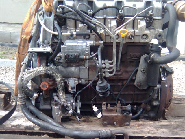

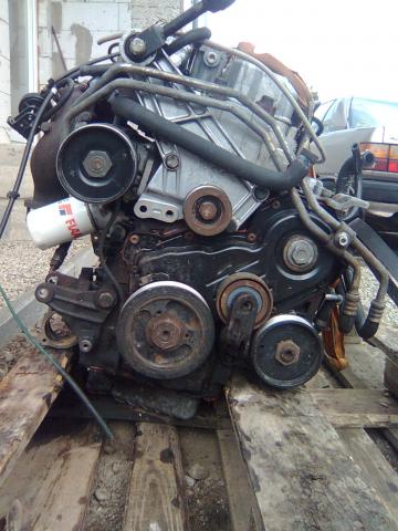

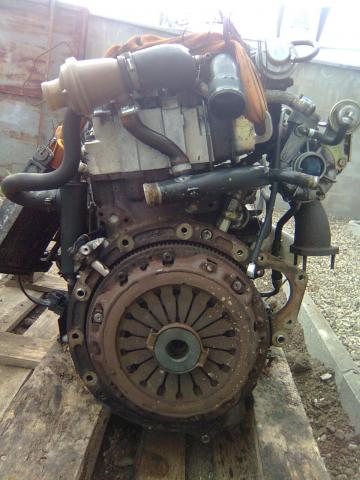

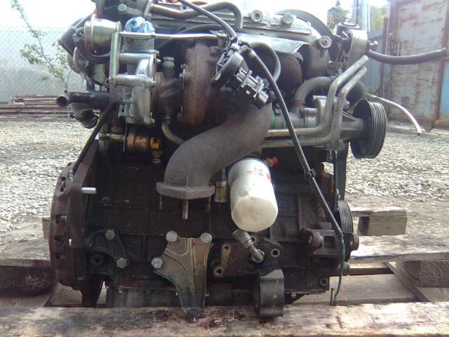

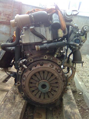

Nemáte náhodou někdo v PC nějaké detailnější fotky VMka 2.5? Hlavně okolí klíňáku a motor zezadu? (pak google mi nepomohl)..
Miláno je Bůh!
Akorát dotaz: Nechybí tam alternátor a kladka?
altík tam chybí, ten je na levo a kladka nevím- je to motor ze 155ky- musel by sis to porovnat ze svým motorem
