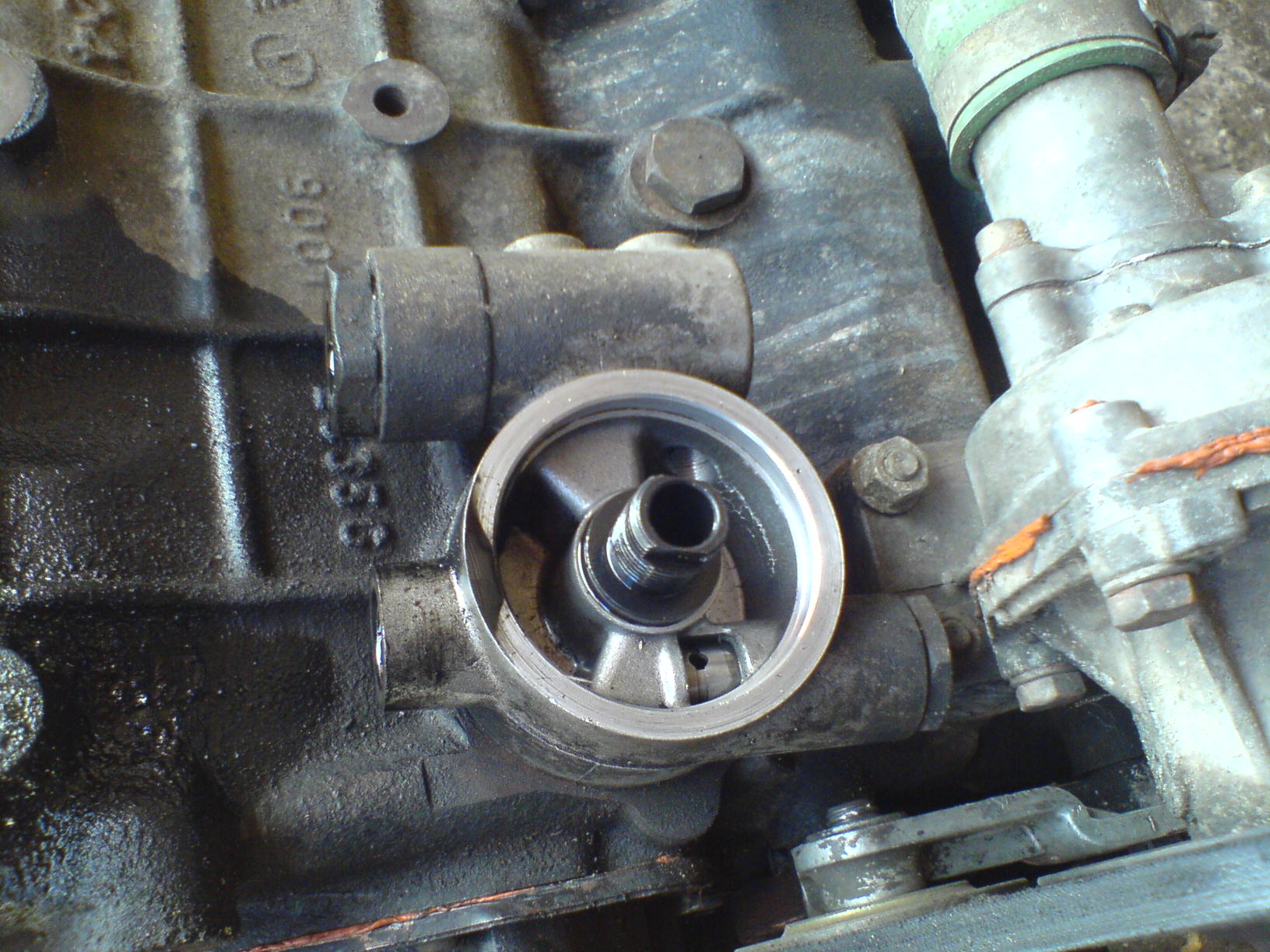

zdá se mi to nebo alfa 164 2,5TD má redukci na chladič oleje s termostatem???
- Kůrkyn
- Příspěvky: 4921
- Bydliště: Pacov
Re: VM motori
Vypadá to, že se Ti to nezdá.
